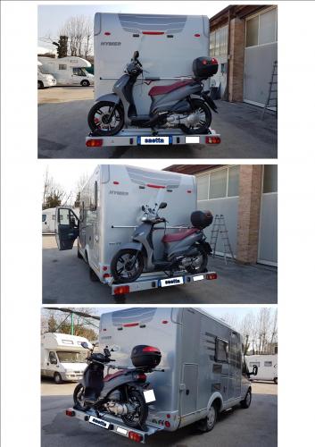

Buonasera orsi e non
E' da molto che non scrivo in questo forum, però quando capita l'occasione vi leggo.
Vi informo che mi sono fatto un regalo...
Ho fatto installare un portamoto/portatutto sul camper. modello
questo
Le mie impressioni di guida con lo scooter caricato sono state positive pensavo peggio ...
Adesso siamo pronti per provare un'altro tipo di vacanza usando anche lo scooter
Nel frattempo buoni km da Mauro

Lo scooter è senz'altro comodo, ma non so se lo avrei messo in un mezzo a trazione anteriore con passo corto perchè potrebbe diminuire molto la aderenza delle ruote anteriori in tratti con fondo poco aderente.

In teoria Tommaso hai ragione, ma se vuoi portarti dietro uno scooter dotato di parabrezza non ci sono altre possibilità. Finché si tratta di togliere bauletto e specchietti non c'è alcun problema, è un'operazione di pochi secondi, ma il parabrezza richiederebbe molto più tempo, non tanto per il parabrezza in sé che sono solo 4 viti, quanto per le staffe che lo reggono e che in certi casi obbligherebbero a smontare le plastiche del manubrio, procedura anche a rischio di danni.
Personalmente non ho mai usato, sui miei scooter, il parabrezza ritenendolo inutile alle velocità di normale utilizzo dello scooter, preferendo ad esso un adatto abbigliamento tecnico, molto più utile in caso di caduta o di piccoli incidenti.
Ritengo che quella di "mcravone" sia stata una scelta volta a mantenere proprio il parabrezza montato perché il suo camper il garage ce l'ha e in un garage come quello io ci porto un Honda SH 300(che così sta quasi sulla verticale dell'asse posteriore), senza parabrezza però.

Ci sono sistemi di ripiegamento sia dei specchietti che del parabrezza senza grosse occupazione di spazio in altezza.

Sì questo lo so, ma qui si sta parlando di centimetri(pochi), il mio scooter per esempio ha la sommità del cruscotto a circa 2/3 cm. dal soffitto del garage(che fortunatamente è privo di centine sporgenti) e in quello spazio non ci si ripiega quasi nulla, però ci sono scooter più bassi per i quali il ripiegamento potrebbe essere una soluzione anche se, almeno per gli specchietti, non è certo un problema.

mcravone: Mauro, non ti curare della risposta che ti ha dato Tommaso in quanto lui risponde solo in base alle sue fisse.
Che il peso supplementare sul posteriore si possa sentire è innegabile ma questo non vi impedirà di fare quanto avete fatto fino adesso. Lo scooter sul portamoto esterno da anche delle comodità quali la facilità di carico e il non dover togliere nulla di eventuali accessori che si userebbero tutti i giorni.
Poi uso anch'io questa soluzione e ti assicuro che non mi ha mai limitato in nulla, ne in autostrada ne sulle scassatissime e serpeggianti provinciali ne sui traghetti e nemmeno sugli sterrati della Grecia.
Non sono però mai andato alle Shetland ma credo anche che mai ci andrò!
et4beta: ciao Enzo, forse non ti ricordi il camper di Mauro ma è un van abbastanza corto ed il garage non è propriamente grande, forse ci starà lo scooter ma nulla più.
Come dicevo più sopra e personalmente trovo comodo il portamoto esterno proprio per il fatto di non dover toglier nulla ma concordo anche sulle sue negatività.

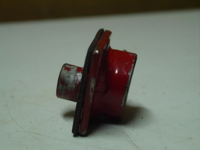

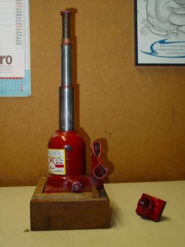

olivia: ciao Alex, quel crick che hai in dotazione è molto prestante ma potrebbe essere anche pericoloso e pure inutile qualora tu abbia un telaio Al-ko. Su quest'ultimo ed in caso di foratura lo spazio rimanente per poter inserire un crick sulla ruota posteriore si riduce a meno di 12 cm. e li ci passa bene il martinetto di Iveco del Daily che è un doppia o tripla balza.
Inoltre dovresti dotarlo di una testina come quella che ti posto e che ho recuperata tempo fo proprio su COL.
La restante tua attrezzatura è perfettamente uguale alla mia.

Hai ragione Alex non ricordo proprio il camper di Mauro e la foto mi ha ingannato facendolo apparire quasi come il mio 514.
Anche io sono contrario per principio ad aggiungere pesi che gravino oltre il già cospicuo sbalzo del mezzo e farei di tutto per evitarli ma sempre, ovviamente, nei limiti del possibile. Di "trucchi" per ovviare a lievi carenze di spazio ce ne sono diversi, ma forse è meglio tenerli come ultima spiaggia.
Bisogna anche considerare che tutti abbiamo il cosiddetto buonsenso, per cui penso che nessuno di noi metterebbe lo scooter sul portamoto a sbalzo se prevedesse di fare col camper così carico delle strade in pendenza notevole e magari con fondo sdrucciolevole, per cui qualsiasi valutazione ha un significato relativo, anche perché siamo su un camper in "vacanza", non dobbiamo mica fare la Paris-Dakar! Possiamo cioè adattare i percorsi e l'andatura alle caratteristiche del mezzo, e non il contrario.

Grazie Alex di aver postato le foto del tuo cric così mi sono chiarito ancor più le idee.
Vedo che hai fatto anche una base in legno per allargare la superfice d'appoggio. Ottimo
Io ho il telaio Fiat Maxi con carreggiata allargata.
Vedrò di studiare un adattatore che si innesti sul cric e nell'appoggio de telaio.

Volevo complimentarmi con te per il portamoto/portatutto. Era una soluzione che ad agosto 2015 avevo scelto anch'io per non cambiare camper. Poi a settembre è arrivato Clay e così abbiamo preferito cambiare camper con garage. Anche se non porterò mai l'Sh con noi. Perché lo scooter significa fare dei bei giri lontano dal camper, magari stare fuori una giornata ed avere il cane non lo consente. Ma la bici la posso portare wink
Sui pro e i contro non sto a commentare già ti hanno detto tutto gli altri Amici. Sicuramente ritengo che certi accessori per il camper siano sempre un compromesso, l'importante è essere contenti e fare delle belle girate !!

Ciao Alex,
le foto non sono mie ma recuperate su COL.
La testina è importante perchè normalmente il crick ha una testa piatta ed è molto facile che il metallo si metallo scivoli con i conseguenti inconvenienti.
Se hai il telaio Fiat il tuo martinetto andrà senz'altro bene anche sulle ruote posteriori.

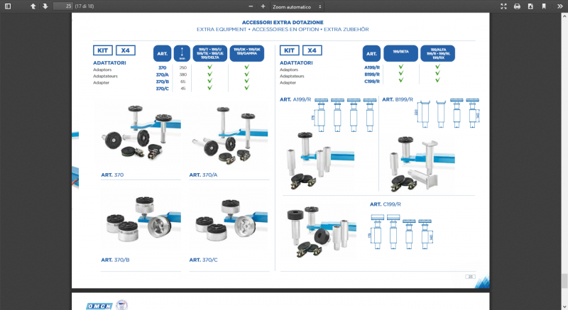

Anche per i sollevatori a colonne esistono tantissimi accessori
tamponi  e  culle per sospensioni particolari ,
specialmente per Mercedes che impone esatte regole di soolevamento.
