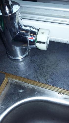

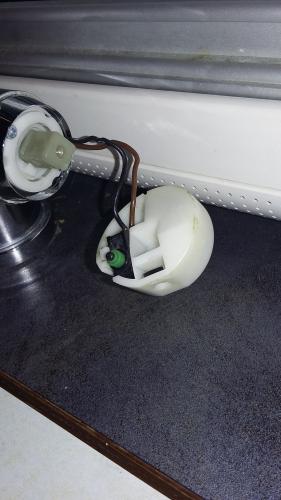

I rubinetti Hymer hanno tutti un microinterruttore interno alla leva di apertura
Ti posto immagine di quello della cucina
Saluti Massimo

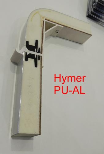

Perchè devi cambiare quella guarnizione? Non è un lavoro da poco perchè non è semplicemente applicata esternamente ma è un componente strutturale che unisce pareti e tetto. Se non c'è infiltrazione ma è semplicemnete un po rovinata, guarderei bene se è proprio necessario sostituirla.
Qui si vede bene che la guarnizione attraversa completamente la parete e arriva fino all interno e fa parte della incollatura delle pareti e tetto.
se non ho capito male, per toglierla serve una macchina che fresa in profondità attraversando tutta la parete, praticamente tagliando in due la cellula, e poi si inserisce la guarnizione nuova. Ma io avrei paura che poi si cada dalla padella nella brace.

Grazi mille per le celeri risposte.
Ecco, nella foto che ha postato IZ4DJI (Tommaso, o sbaglio?) , si capisce bene:  Dopo un forte acquazzone+grandinata fine, qualche gocciolina sembra essere entrata proprio dalla guarnizione ;  più esattamente nella parte in cui la mansarda in VTR si unisce alla parte in alluminio ma, nessuna infiltrazione sul tetto bensì sul lato..  Non era mai successo nemmeno pulendo con pulivapor (salito io con scala per pulire e lucidare tetto), il camper è stato anche testato per le infiltrazioni poche settimane fa: perfetto!  Nel punto in cui vi descrivo il precedente proprietario (tramite concessionaria) ha fatto un forellino nella guarnizione per far sgocciolare acqua lungo la fiancata (vabbè) .. Controllando tutta la guarnizione vedo che è secca esternamente e la parte che entra nella cellula intaccata di muffe..  Mi sono preoccupato!     Chiederò info alle concessionarie che mi avete indicato.  Grazie mille, di nuovo.

Ciao Tom,
ti parlo per esperienza personale.
Non sono in grado di giudicare il tuo problema ma lo trovo molto strano però non ho alcun dubbio nel crederti.
Al riguardo di un controllo e di un possibile conseguente intervento ti consiglio caldamente di appoggiarti ad una concessionaria Hymer ufficiale e non ad altre officine più o meno nominate e/o consigliate.
Le concessionarie ufficiali saranno probabilmente più care ma conoscono bene i mezzi Hymer, hanno fatto corsi per gli interventi ed hanno le attrezzature adeguate al caso.
Inoltre ed in caso di eventuali contestazioni alle spalle hanno un nome!
Ripeto che parlo per esperienza diretta e, purtroppo, ancora molto viva.
Magli andrà senz'altro bene.
Auguroni per il tuo problema
