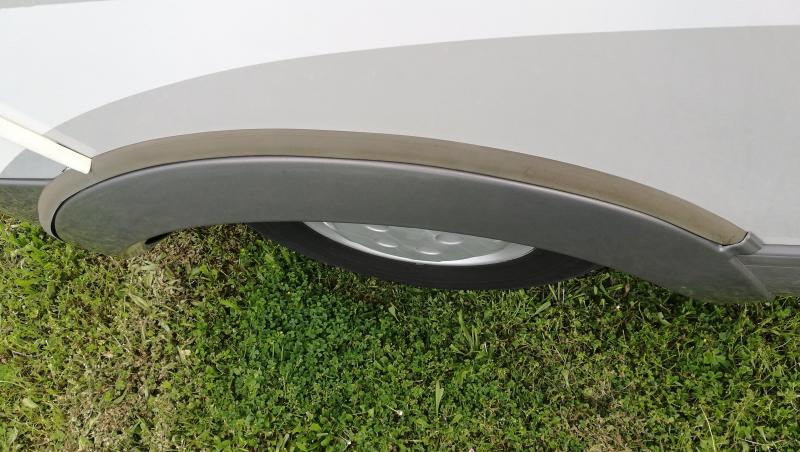

Ciao a tutti. Le guarnizioni dei passaruota sono opache, marroncine, in pratica: bruttarelle. Ho provato un paio di prodotti rinnova plastica senza alcun risultato apprezzabile. Sapete cosa si possa utilizzare per riportarle all'antico splendore? Ecco la situazione attuale:

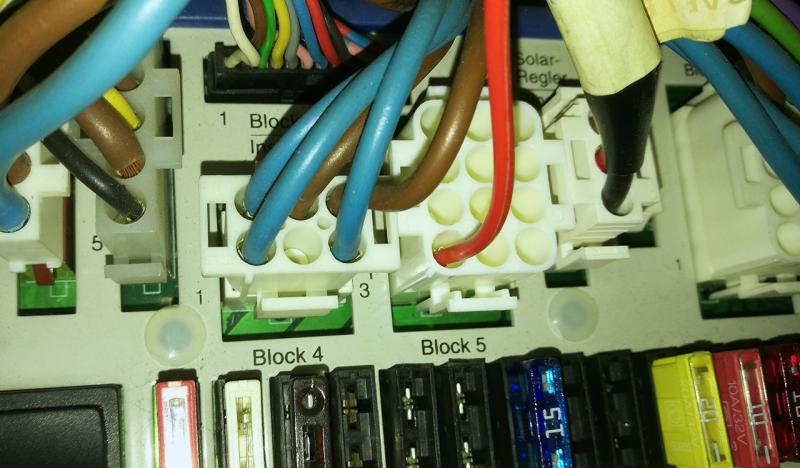

Per il resto, alla fine sono riuscito a rimediare il connettore molex adatto e ho sistemato l'intervento barbarico di cui vi avevo scritto qualche pagina fa (cavetto che alimenta il DuoControl, semplicemente appoggiato al Block 5...):

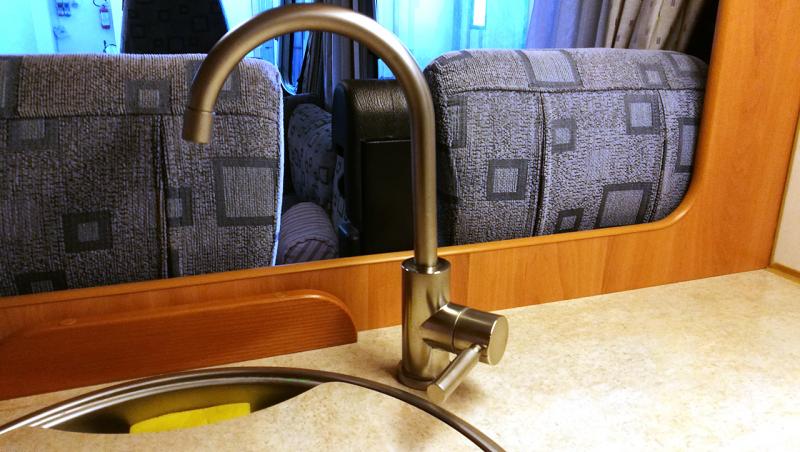

Poi ho anche sostituito il microinterruttore del rubinetto della cucina, che aveva il cavo indurito e funzionava ad intermittenza; visto che c'ero, ne ho approfittato per lucidare il rubinetto, utilizzando la pasta lucidante Iosso (il mio non è cromato, ma nichelato):
Naturalmente non c'è stato verso di rimediare il microinterruttore dai rivenditori della zona, poiché "non è fatto per essere sostituito e bisogna cambiare tutto il rubinetto" alla modica cifra di circa 150€...
Per cui, al solito, ho fatto qualche ricerca su Internet e alla fine l'ho preso qui, spendendo una ventina di euro compresa spedizione:
https://www.ebay.it/itm/2022268...
Si tratta della versione per un altro rubinetto, ma è identico (quello specifico costa misteriosamente 4-5€ in più...).
Per il molex, ugualmente introvabile nei negozi fisici della mia zona, si tratta del connettore maschio con codice  MX-42021-12C insieme ai relativi pin, 350218-1, il tutto per circa 8€ compresa spedizione. Dove l'ho preso io non è più disponibile, ma mettendo i codici di cui sopra si trovano altri venditori su eBay che lo vendono.

Grazie per i codici dei PIN MOLEX, proprio oggi pensavo che ne devo commperare per un lavoro!
Complimeti per il lavoro fatto e la rimessa a nuovo del rubnetto.
Per le guarnizioni non so aiutarti. Sulla gomma solitamente uso olio spray al silicone come il SILICOIL (o quando c'è in offerta quello W5 alla LIDL) e rende la gomma bella come nuova, ma li forse è plastica, ma tentare male non puo fare.
Se fosse cotta dal sole, non penso che si possa fare altro che sostituirla.

Per la tua guarnizione copriviti dei passaruota non puoi fare nulla.
In compenso la puoi comprare a circa 3 €/m dai concessionari e sostituirtela tu.

Concordo con quanto detto da Massimo,
Quella guarnizione si può comperare da un concessionario Hymer e rimpiazzarla.
Non si tratta di un lavoro difficilissimo ma lungo e la cosa peggiore è quella che, tra non moltissimo, ti ritroverai al punto di partenza.
Non so se ne valga la pena.

@Tommaso Grazie e mi fa piacere esserti stato utile. Per le guarnizioni, a questo punto farò una prova con lo spray siliconico che già ho.
@Massimo e @Alessandro Grazie per il suggerimento. Tuttavia, sono un po' preoccupato della paventata lunghezza dell'operazione. Non ho controllato bene, ma direi che occorrerà smontare i passaruota in plastica, sperando che non siano fissati con i rivetti (sul camper precedente era tutto rivettato...).
Per la qualità delle plastiche, devo dire di avere anche io qualche perplessità. Quello che mi infastidisce di più è l'ingiallimento delle cornici dei finestrini laterali della cabina guida, considerando il netto contrasto con i telai delle tendine plissettate, ancora candidi come usciti dalla fabbrica. Le soluzioni che mi sono venute in mente, sono:
1. Trattamento Retr0bright, ampiamente testato su alcuni dei miei vecchi computer. Efficace, con risultati anche eccellenti, ma purtroppo non sempre duraturo (a meno che non si tenga la plastica al buio).
2. Sostituzione: immagino che la qualità dei ricambi sia la stessa, per cui sarebbe inutile.
3. Verniciatura: forse la scelta migliore, anche perché sono due zone non soggette a particolari contatti/urti che viceversa potrebbero causare col tempo graffi o scrostature.

della paventata lunghezza dell'operazione. Non ho controllato bene, ma direi che occorrerà smontare i passaruota in plastica, sperando che non siano fissati con i rivetti (sul camper precedente era tutto rivettato...). Per la qualità delle plastiche, devo dire di avere anche io qualche perplessità. Quello che mi infastidisce di più è l'ingiallimento delle cornici dei finestrini laterali della cabina guida, considerando il netto contrasto con i telai delle tendine plissettate, ancora candidi come usciti dalla fabbrica. Le soluzioni che mi sono venute in mente, sono: 1. Trattamento Retr0bright, ampiamente testato su alcuni dei miei vecchi computer. Efficace, con risultati anche eccellenti, ma purtroppo non sempre duraturo (a meno che non si tenga la plastica al buio). 2. Sostituzione: immagino che la qualità dei ricambi sia la stessa, per cui sarebbe inutile. 3. Verniciatura: forse la scelta migliore, anche perché sono due zone non soggette a particolari contatti/urti che viceversa potrebbero causare col tempo graffi o scrostature.
Ciao Juri,
come tu sollevi il labbro inferiore del bordo che vuoi sostituire trovi delle viti da legno e le devi togliere per levare questa vecchia striscia di plastica.
La cosa difficile poi è rimettere la nuova e rimettere la vitina nella stessa posizione per non fare nuovi fori nella parete del camper
Non è una cosa difficile ma devi farlo con calma ed un certa precisioni per evitare arricciamenti della modanatura copriviti od appunto nuovi fori.
Non ti occorrono strumenti speciali solo un cutter ed un pocolo cacciavite a croce.

Grazie mille, Alessandro, chiarissimo. yes

Nel mio precedente Hymer B klasse il problema della  guarnizione dei passaruota l'ho risolto con "chante claire" quello bianco. Un panno morbido e pulito, una bella risciacquata con acqua. Nel mio caso il risultato è stato sorprendente.
