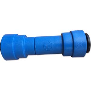

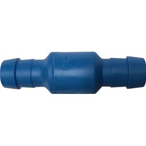

In risposta al messaggio di gino1963 del 08/05/2018 alle 16:07:38
@ Perdita da valvola di sfiato Truma Combi e aria boiler. Mi accingo a descrivere i due problemi che ho dovuto affrontare e risolvere grazie al combinato aiuto di ecostrar, massimocon hymer e IZ4DJI e del mio amico Renzo
(che ringrazio) sul mio Hymer B544, tanto al solo scopo di condivisione e servizio. 1. perdita acqua da valvola di aspirazione aria: risolto con sua sostituzione e riposizionamento tubicino trasparente e controllo serraggio fascette tubazione acqua calda. Fornitore: Magli di Bologna (una garanzia!). 2. aria nel boiler: risolto con sostituzione valvola non ritorno impianto acqua (nel mio hymer il serbatoio delle bianche è sotto una dinette e ha una pompa ad immersione senza valvola di non ritorno), appariva chiaro che l'aria da qualche parte entrasse, escluse perdite non rimaneva che cercare una valvola di non ritorno. Fornitore: Camper Center di Pianiga, nuova officina specializzata in prov. Di Venezia condotta con grande passione e professionalità  dai due soci e destinata sicuramente a diventare un punto di riferimento della zona: veloci, economici, corretti.
Ricordi che tipo di valvola di non ritorno? Perché quando qualche tempo fa avevo avuto problemi analoghi (nel mio caso alla fine ho scoperto che si trattava di un difetto di tenuta del tubo sulla pompa), avevo provato senza successo ad aggiungere una valvola subito dopo la pompa, ma l'acqua tornava nel serbatoio ugualmente. Quella che avevo preso era così:
Ma si trova anche in versione con attacchi maschi:
In realtà, mi sembra che esista un'ulteriore versione a molla che dovrebbe garantire la necessaria tenuta, ma non sono riuscito a trovarla. Da cui la domanda di cui sopra. Se avessi un codice di riferimento, sarebbe molto utile. :)
Modificato da voldenuit il 08/05/2018 alle 23:41:19

In risposta al messaggio di voldenuit del 08/05/2018 alle 23:36:11
successo ad aggiungere una valvola subito dopo la pompa, ma l'acqua tornava nel serbatoio ugualmente. Quella che avevo preso era così: Ma si trova anche in versione con attacchi maschi: In realtà, mi sembra che esista un'ulteriore versione a molla che dovrebbe garantire la necessaria tenuta, ma non sono riuscito a trovarla. Da cui la domanda di cui sopra. Se avessi un codice di riferimento, sarebbe molto utile. :)
IMG-20180504-WA0008.jpegCiao, ecco una foto della valvola e un
sito dove vedo la vendono
 (non li conosco). Oppure puoi chiamare il signor Roberto della Campering a nome mio e te lo fai mandare. Se hai bisogno fatti sentire. Ciao. Gino
Gino
Modificato da gino1963 il 09/05/2018 alle 10:08:05

In risposta al messaggio di gino1963 del 09/05/2018 alle 09:43:04
Ciao, ecco una foto della valvola e un sito dove vedo la vendono (non li conosco). Oppure puoi chiamare il signor Roberto della Campering a nome mio e te lo fai mandare. Se hai bisogno fatti sentire. Ciao. Gino
Grazie mille, Gino yes
