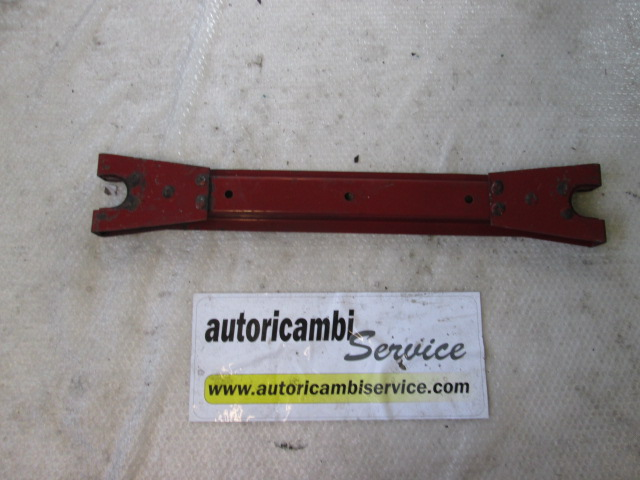

Nei veri telai vi sono parecchie "traverse" e rinforzi come queste
Mentre in quel telaio nuovo  i laterali sono collegati con
un profilo sandwich di lamierino e polistirolo (almeno sembra )

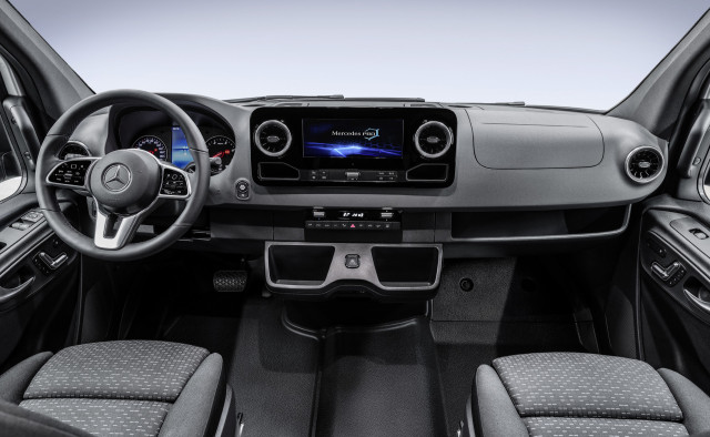

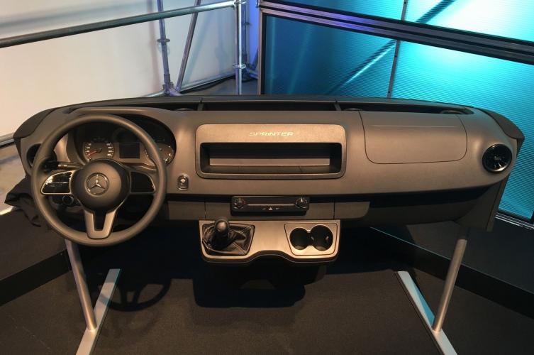

Grande Tommaso... Sullo Sprinter TA sono davvero curioso, vedremo. A me invece i cruscotti austeri e sobri alla tedesca piacciono molto, sono pratici, funzionali. insomma, non certo in stile barocco tipo Pagani Huayra
Anche a me, infatti il MIO attuale cruscotto mi piace moltissomo, lineare, squadrato, ma con un infinità di vani e portaoggetti dove mettere tutto cio che serve
invece il nuovo è tutto tondeggiante, con le bocchette tonde e cromate da guerre stellari, e un inutle display enorme al centro con cui si puo colloquiare e che fa tutto (ma io non ho neppure la radio che ho tolto).
Sembra il cruscotto di un auto giapponese (in effetti quello della mia Jimny ci assomiglia ma in meglio).
poi c'è la versione base che è sempre brutto e arrotondato, ma almeno non ha gli inserti cromati e quel "televisore" al centro.
Tutto sommato lo preferisco tra i due.
Poi, a tutto ci si abitua, ma se prima ero convintissimo tra 4 o 5 anni di prendere un furgonato Sprinter 4x4 , ora con questo nuovo Sprintermi sto incominciando a pensare che posso tenermi il mio anche 30 anni che di meglio non trovo.
Poi, da qui a la casomai ci faccio l'occhio.
Non è poi detto che un domani non decida per un Hymercar Ayers Rock che è 5,41 e quindi ha un passo ancora gestibile, e quindi che torni al "odiato" Ducato e alla TA (ma penso sia difficile). Ogni strada è aperta, non metto preclusioni a priori che da qui a la chissà cosa succede.
Modificato da IZ4DJI il 23/05/2018 alle 20:32:31
24/01/2008 10512
Inserito il 23/05/2018 alle: 20:33:26
In risposta al messaggio di nanonet del 23/05/2018 alle 19:55:37
Sembra l'interno di una vecchia macchina cubana o dell'India.
Che orrore |
