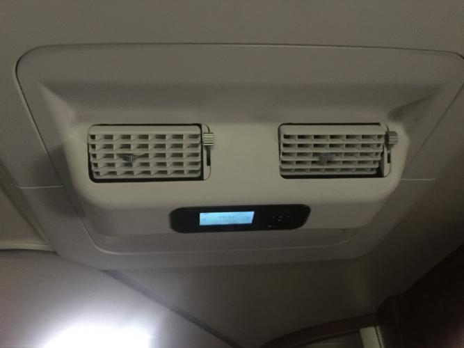

Hai ragione Tommaso .. non ho verificato il messaggio.. con l’iPhone non sempre riesce  eccola .. la patatina che lui non riesce a smontare è quella marrone di fondo .. dietro ci sono i tubi dell’acqua  Tu ne sai qualcosa ..? Io ho dato un’occhiata con lui, ma non abbiamo visti ne viti ne altri che consenta di ispezionare.
Sicuro che perde da lì? Io quando trovavo acqua sul pavimento avevo un raccordo vicino al boiler truma fissurato e quando il van era in leggere pendenza faceva un laghetto. Comunque per capirlo hanno smontato anche il bag no e non trovando nulla lì sono andati a ritroso fino alla truma
Non ne hoproprio idea di come si smonti, o visto il mezzo in salone da MAGLI, ma così come occhiata.
Se facessereo la stessa pianta su Sprinter sarebbe il mio mezzo.

Sicuro che perde da lì? Io quando trovavo acqua sul pavimento avevo un raccordo vicino al boiler truma fissurato e quando il van era in leggere pendenza faceva un laghetto. Comunque per capirlo hanno smontato anche il bagno e non trovando nulla lì sono andati a ritroso fino alla truma
Non so se sia la causa delle perdita su cui si sta parlando, ma confermo che i tubi dell'acqua siliconici bianchi con righina rossa o blu, presenti nel vano della Truma, sono stati da me la causa di perdite per ben tre volte. Quei tubi, estremamente delicati, vengono lesionati dalle fascette e metalliche ed anche da eventuali "ribave" di fusione delle plastiche degli innesti e con la pur leggera pressione della pompa si fessurano ed alla fine a volte addirittura esplodono. La cosa ha una certa gravità in quanto nel vano della Truma c'è anche buona parte dell'impianto elettrico dell'alimentazione da rete elettrica.
Confermo anche che con le pendenze l'acqua scorre ovunque complicando la ricerca della fonte della perdita.
Ripeto che non so se il caso in discussione abbia queste caratteristiche ma ho riportato la mia esperienza come possibile causa non del tutto improbabile.
Inserito il 02/07/2018 alle: 12:32:06
incomincerei aprendo la cassapanca dove c'è la Truma e vedere se per caso la perdita nasce da li e poi migra.
Seconda mossa capire se è acqua dei tubi o se è acqua di scarico.
Per capire se perde un tubo del rubinetto del bagno, basta aprire quello della cucina appena appena, tanto da fare partire la pompa, se esce acqua in bagno è un tubo di acqua condotta. Se non esce acqua in bagno probabilmente sarà lo scarico del lavandino che si è staccato da qualche parte.
Controporova versare un bel secchio di acqua nel lavandino del bagno, senza aprire il rubinetto, se si vede scorrere acqua sul pavimento siamo sicuri che è lo scarico.
In tal caso basta lavarsi i denti in cucina e poi pensarci a fine vacanza wink
