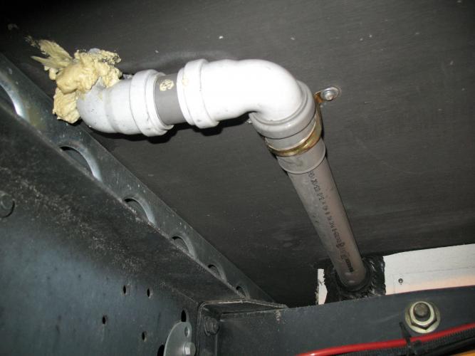

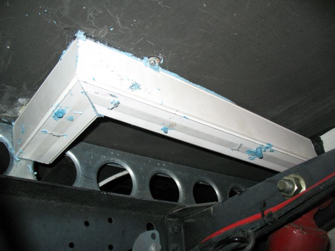

Per quelli, forse ormai pochi, che come me hanno un camper senza doppio pavimento: un paio d'anni fa stavo facendo delle misure sotto il camper per un altro lavoro ed ho notato che c'è un lungo tratto di tubo del riscaldamento che passa sotto ed all'esterno per passare sotto la porta d'ingresso. Circa 2.5 m da sotto il lavello fino alla zona dietro il sedile passeggero che immagino disperdono parecchio calore inutilmente. Prima della partenza per l'attuale vacanza mi sono procurato 3 m di tubo isolante, un bel po di fascette e del mastice sigillante e stamane, mentre la famiglia era in spiaggia, ho passato un paio d'ore sdraiato sotto il camper. Ora il tubo é tutto bello avvolto dall'isolante e spero che il prossimo inverno si senta la differenza. L'unico timore è che il materiale di cui è fatto, credo neoprene, è molto soffice e potrebbe facilmente rovinarsi. Qualche vostra esperienza o idea per proteggerlo?
che passa sotto ed all'esterno per passare sotto la porta d'ingresso. Circa 2.5 m da sotto il lavello fino alla zona dietro il sedile passeggero che immagino disperdono parecchio calore inutilmente. Prima della partenza per l'attuale vacanza mi sono procurato 3 m di tubo isolante, un bel po di fascette e del mastice sigillante e stamane, mentre la famiglia era in spiaggia, ho passato un paio d'ore sdraiato sotto il camper. Ora il tubo é tutto bello avvolto dall'isolante e spero che il prossimo inverno si senta la differenza. L'unico timore è che il materiale di cui è fatto, credo neoprene, è molto soffice e potrebbe facilmente rovinarsi. Qualche vostra esperienza o idea per proteggerlo? Buone vacanze
Oltre a quello che ha fatto
ho sempre inserito il tutto
in canaline per elettricisti
come questa :
Lavoro splendido e pulito !

Franco quando ci siamo conosciuti a Monzambano avevi un super MH Laika che dubito avesse questo genere di problemi ! Comunque ottimo suggerimento grazie, solo non veloce da realizzare perché la tratta non è perfettamente
rettilinea, c'è una strettoia dove il tubo passa giusto giusto tra il telaio e il contenitore delle batterie servizi ed un po di passaggi di cavi e tubi corrugati vari. Bisognerà quindi lavorare di traforo per adattare la canalina e fare un po di squadrette di fissaggio. Ci penso su. Buona estate
Questo era stato il lavoro sul 720
e come era prima
per unio degli scarichi "NON" isolato sad
