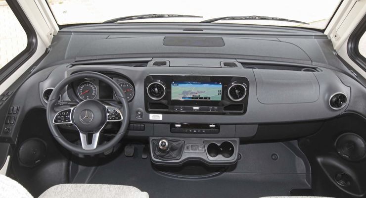

Il volante disassato penso sia un’invenzione Hymer: lo scorso luglio sono salito sul nuovo Sprinter e non ho avuto la sensazione di volante fuori asse.  Il nuovo Sprinter non mi è piaciuto x niente e continua a non piacermi.  Un saluto a tutti dalla Sicilia  Ciao Pierluigi
Ho la tua stessa convinzione, sono andato a cercare un posto guida dello Sprinter 2018, e sembra "tutto a posto".
Per cui è Hymer che deve essere intervenuta sulla piastra di attacco inferiore.
Qui si vede nettamente la differenza
Si tratta di capire si quali modelli Hymer c'è questa particolarità, ripeto, non per fare sarcasmo, o altro, ma quando possibile vi chiederei di sedervi (ammesso di trovarlo) e dare la vostra impressione, vi posso garantire che la sensazione di avere tra le mani un volante tutto spostato a sinistra è più che evidente, per me anche fastidiosa.
Modificato da nanonet il 11/09/2018 alle 16:50:18

In risposta al messaggio di nanonet del 11/09/2018 alle 16:47:48
Ho la tua stessa convinzione, sono andato a cercare un posto guida dello Sprinter 2018, e sembra tutto a posto. Per cui è Hymer che deve essere intervenuta sulla piastra di attacco inferiore. Qui si vede nettamente la differenza
Stessa tua sensazione di “fuori asse”, invece perfettamente in asse era il modello sprinter sezionato esposto dalla Mercedes ed in asse un mh della Frankia esposto poco lontano.
questo è stato il mio primo salone in assoluto è non ne sono rimasto  particolarmente entusiasta. Sarà perché sono pignolo ed avevo letto già tutto?

In risposta al messaggio di Doktor55 del 11/09/2018 alle 19:51:02
Stessa tua sensazione di “fuori asse”, invece perfettamente in asse era il modello sprinter sezionato esposto dalla Mercedes ed in asse un mh della Frankia esposto poco lontano. questo è stato il mio primo salone in assoluto è non ne sono rimasto  particolarmente entusiasta. Sarà perché sono pignolo ed avevo letto già tutto?
Mi sa che è ormai chiaro, scelta tecnica di Hymer...
Si tratta di vedere se è solo su quel modello

Inserito il 11/09/2018 alle: 20:19:53
In risposta al messaggio di nanonet del 11/09/2018 alle 19:54:27
Mi sa che è ormai chiaro, scelta tecnica di Hymer... Si tratta di vedere se è solo su quel modello
Piu che scelta penso a una cappella , avranno scelto una piastra girevole sul catalogo, senza neppure provarla.

Inserito il 11/09/2018 alle: 20:41:59
Al riguardo del volante disassato dello Sprinter/Hymer ho trovato questa foto e riferita ad un MotorHome.
Non so interpretarla correttamente ma sembra anch'essa disassata.
