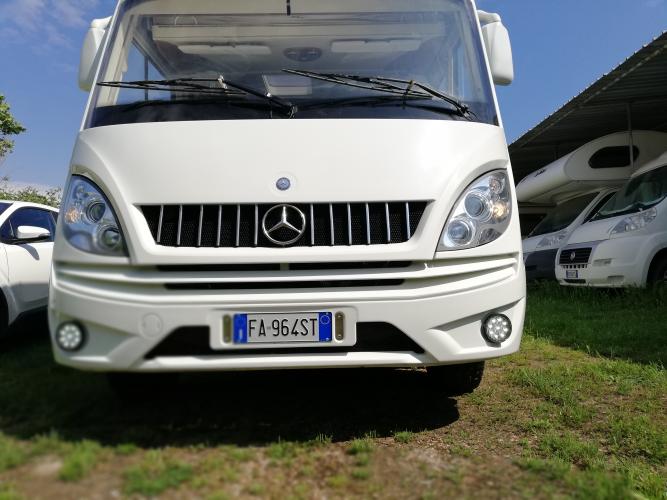

Ciao a tutti, è un po' che non scrivo ma vi leggo sempre anche se a giorni alterni. Il tempo mi ha fatto sempre più salir la scimmia e così mi son deciso di fare l'upgrade e montare i DRL sul camperozzo: 150 watt risparmiati.
Lavoro abbastanza semplice basta avere una sega a tazza da 70mm, io l'avevo da 68 e poi ho dovuto rifinire col cutter. I dotazione hanno una centralina di gestione che li fa accendere solo con la chiave su marcia e spegnere quando accendo le luci di posizione proprio come dice la normativa. Ecco un paio di foto
Bellavoro e piu che altro utile. Ma prima i due buchi erano tappati e li hai dovuti segare?  Come si fissano i faretti al paraurti?
Bel lavoro pulito.
Non voglio fare l'uccello del malaugurio, ma li hai messi in sostituzione di luci già esistenti, oppure in sedi non utilizzate di fari fendinebbia?
Perché se fosse il secondo caso, trattandosi di gruppi luce indipendenti, va fatto l'aggiornamento della carta di circolazione come previsto nel

Bel lavoro pulito. Non voglio fare l'uccello del malaugurio, ma li hai messi in sostituzione di luci già esistenti, oppure in sedi non utilizzate di fari fendinebbia? Perché se fosse il secondo caso, trattandosi di gruppi
luce indipendenti, va fatto l'aggiornamento della carta di circolazione come previsto nel D.M. del 6 novembre 2013 e nella circolare 28574 del 20/11/2013 . Lo dico perché un conoscente che si era fatto un lavoro simile sulla propria auto è stato fermato per un controllo ed ha avuto dei bei fastidi per questo. Oltretutto, mi diceva che in ogni caso la normativa proibisce il fai da te per questi lavori richiedendo comunque una dichiarazione, da parte di un'officina, di lavoro eseguito a regola d'arte. Magari tu hai l'officina per cui questo problema non sussiste, ma chi si volesse cimentare nel lavoro è bene che sappia a cosa va incontro.
IMG_20180510_153528.jpgC'è differenza tra fari fendinebbia e DRL fari diurni,
Nel caso in esame ha utilizzato le sedi dei fari fendinebbia e se li usa come tale, non vedo differenza con quelli originali non istallati in origine, se istallati in origine mica sono segnati sul libretto di circolazione !
diverso e il caso se mancano le luci diurne e si installano i DRL che a loro volta devono rispettare delle misure di altezza e larghezza, quindi ex novo e quindi da omologare.
Più che altro ad un controllo saltano alla vista certi accrocchi fatti con strisce led, artigianali e non omologati, quelli SI che vanno sanzionati,

"C'è differenza tra fari fendinebbia e DRL fari diurni,
diverso e il caso se mancano le luci diurne e si installano i DRL che a loro volta devono rispettare delle misure di altezza e larghezza, quindi ex novo e quindi da omologare.  "
Io posso benissimo essere d'accordo con la tua interpretazione, anche se il D.M. citato mi sembra lasciare pochi dubbi, ma pur sempre di interpretazione si tratta e nell'improbabile caso che ci si imbattesse nel tutore dell'ordine "sbagliato" che ne ha una più restrittiva potrebbe sorgere un problema, di cui è meglio essere al corrente, poi ognuno fa la scelta che preferisce.
Ho dovuto forare il paraurti proprio dove c'è la predisposizione per i fendinebbia, all'interno ci sono 3 attacchi per viti autofilettanti dove in origine vengono fissati i fendi. Nel kit ci sono due staffe fatte a misura per montare i nuovi faretti.
Il mio camper nasce senza fendinebia ma ha tutta la predisposizione elettrica.
Per questi DRL ho sia il certificato di omologazione che la dichiarazione di montaggio a regola d'arte, devo solo fare il collaudo in motorizzazione però sono un po' indeciso se farlo. Il problema più grosso è che se vengono riportati sulla carta di circolazione poi dopo devi averli funzionanti a ogni controllo metti che uno si rompa o che non funzioni più o che li voglia togliere per montare i fendinebbia?
Se fossero stati completi di luce fendinebbia allora nessun collaudo. Gli unici che mi piacciono fatti così sono gli Osram Ledriving Fog ma non riesco a trovarli a un prezzo decente.
Sono titubante, ci penserò bene.
Tra l'altro ho da parte anche il nulla osta per le gomme in Q quando a libretto le ho solo in R. Potrei fare due collaudi in uno e far trascrivere tutto in una sola volta.

Vorrei mettere la parola "amen" su queste luci exstra , ricordo che vale sempre il buonsenso.
​​​​​​Ma non vedete i Tir che circolano? , hanno il frontale che è pieno di luci di ogni genere  per di più anche fastidiose quanto li incroci, bene a quelli non fanno niente e noi ci preoccupiamo,
forse chi deve temere il controllo sono coloro che montano le lampadine xeno in luogo delle originali, questi sono casi che conosco anche io,hanno sanzionato 400€di multa e visita in motorizzazione per ripristino come da origine.
Coerentemente non ho modificato neanche le lampadine del farò, mettere quella diurna a led rappresenta una modifica del farò.

Vorrei mettere la parola amen su queste luci exstra , ricordo che vale sempre il buonsenso.  ​​​​​​Ma non vedete i Tir che circolano? , hanno il frontale che è pieno di luci di ogni genere  per di più anche
fastidiose quanto li incroci, bene a quelli non fanno niente e noi ci preoccupiamo,  forse chi deve temere il controllo sono coloro che montano le lampadine xeno in luogo delle originali, questi sono casi che conosco anche io,hanno sanzionato 400€di multa e visita in motorizzazione per ripristino come da origine.  Coerentemente non ho modificato neanche le lampadine del farò, mettere quella diurna a led rappresenta una modifica del farò.  Roberto
Il mio intervento non voleva essere una critica né tanto meno avere l'intento di aprire una discussione sull'interpretazione di una norma, ma voleva solo mettere sull'avviso chi all'oscuro delle possibili implicazioni di una modifica del genere, anche se indubbiamente volta ad un aumento della visibilità del proprio automezzo. senza effetti collaterali negativi per gli altri, è disciplinata da una normativa apposita di cui è meglio essere a conoscenza prima di fare la scelta, e vedo con piacere che suki74 si è ben informato sull'aspetto normativo prima di eseguire i lavori, anche se poi alla fine, come al solito, risulta più difficile stare alle regole che non disattenderle.
Il buonsenso è essenziale, ma anche questo è soggetto ad interpretazione ed il cerchio non si chiude mai.
Di esempi al riguardo penso che ne abbiamo tutti, per parte mia ho sempre in mente la volta che, nei primi anni '80, venni fermato da una pattuglia di carabinieri a Fano(PS) subito dopo un incrocio regolato da semaforo a cui mi ero fermato con la mia moto Yamaha XJ750(Seca). Non avevo commesso alcuna infrazione ma mi fecero accostare e mi controllarono TUTTO, e alla fine il brigadiere capo pattuglia mi contestò l'applicazione del secondo faro sotto al principale. Per chi non la conosce, quel modello di moto nasceva con un faro rettangolare con sotto un altro più piccolo, sempre rettangolare, identico ad un fendinebbia da auto del tipo non di profondità che fungeva da faro di posizione, scelta esteticamente forse discutibile ma così era. Ebbene il carabiniere in questione sosteneva che lui di moto se ne intendeva e la mia moto quel doppio faro in origine non lo aveva. A questo punto il buon senso avrebbe portato a valutare se tale tipo di modifica potesse avere un senso come applicazione aftermarket, e l'unico motivo possibile era che io fossi fuori di testa, altrimenti perché spendere dei soldi per una cosa così inutile? Ed ecco che invece il buonsenso del milite lo portò a scrivere la contravvenzione, al momento però della mia firma apposi in calce prima di questa le mie controdeduzioni, affermando di aver informato il brigadiere "tal dei tali" che la moto esce di fabbrica col doppio faro e che lui non vuole credere alla mia affermazione, per cui mi eleva una multa non in base ad un articolo del C.d.S. ma per una sua personale convinzione, peraltro errata, quindi essendo un fatto "personale" avrei esercitato i miei diritti rivalendomi per i danni personalmente su chi mi aveva elevato tale multa.
Non la pagai e non seppi più nulla, evidentemente il tizio in seguito controllò, si accorse dell'errore e "archiviò" tutto, per fortuna perché sarebbe comunque stata una scocciatura.
Questo per dire che a parte tutto il resto, fare affidamento sul buon senso non da certezze, anche se nel caso sopra alla fine ha prevalso. laugh
una modifica del genere, anche se indubbiamente volta ad un aumento della visibilità del proprio automezzo. senza effetti collaterali negativi per gli altri, è disciplinata da una normativa apposita di cui è meglio essere a conoscenza prima di fare la scelta, e vedo con piacere che suki74 si è ben informato sull'aspetto normativo prima di eseguire i lavori, anche se poi alla fine, come al solito, risulta più difficile stare alle regole che non disattenderle. Il buonsenso è essenziale, ma anche questo è soggetto ad interpretazione ed il cerchio non si chiude mai. Di esempi al riguardo penso che ne abbiamo tutti, per parte mia ho sempre in mente la volta che, nei primi anni '80, venni fermato da una pattuglia di carabinieri a Fano(PS) subito dopo un incrocio regolato da semaforo a cui mi ero fermato con la mia moto Yamaha XJ750(Seca). Non avevo commesso alcuna infrazione ma mi fecero accostare e mi controllarono TUTTO, e alla fine il brigadiere capo pattuglia mi contestò l'applicazione del secondo faro sotto al principale. Per chi non la conosce, quel modello di moto nasceva con un faro rettangolare con sotto un altro più piccolo, sempre rettangolare, identico ad un fendinebbia da auto del tipo non di profondità che fungeva da faro di posizione, scelta esteticamente forse discutibile ma così era. Ebbene il carabiniere in questione sosteneva che lui di moto se ne intendeva e la mia moto quel doppio faro in origine non lo aveva. A questo punto il buon senso avrebbe portato a valutare se tale tipo di modifica potesse avere un senso come applicazione aftermarket, e l'unico motivo possibile era che io fossi fuori di testa, altrimenti perché spendere dei soldi per una cosa così inutile? Ed ecco che invece il buonsenso del milite lo portò a scrivere la contravvenzione, al momento però della mia firma apposi in calce prima di questa le mie controdeduzioni, affermando di aver informato il brigadiere tal dei tali che la moto esce di fabbrica col doppio faro e che lui non vuole credere alla mia affermazione, per cui mi eleva una multa non in base ad un articolo del C.d.S. ma per una sua personale convinzione, peraltro errata, quindi essendo un fatto personale avrei esercitato i miei diritti rivalendomi per i danni personalmente su chi mi aveva elevato tale multa. Non la pagai e non seppi più nulla, evidentemente il tizio in seguito controllò, si accorse dell'errore e archiviò tutto, per fortuna perché sarebbe comunque stata una scocciatura. Questo per dire che a parte tutto il resto, fare affidamento sul buon senso non da certezze, anche se nel caso sopra alla fine ha prevalso.
Capisco la tua disavventura del faro,potevano contestati anche la freccia che si accende e spenge, nel caso sembra una barzelletta,ne circolano tante.

Ho dovuto forare il paraurti proprio dove c'è la predisposizione per i fendinebbia, all'interno ci sono 3 attacchi per viti autofilettanti dove in origine vengono fissati i fendi. Nel kit ci sono due staffe fatte a misura per montare i nuovi faretti. Su www.ledcom.co.uk trovate tutti i kit per i veicoli commerciali leggeri.

Secondo me se un faro viene aggiunto dove prima c'era un tappo, come fa uno a dire che il faro non c'era gia da quando il veicolo è uscito di fabbrica?  Per esempio io lo ho ordinato con i fendinebbia (che reputo utilissimi nelle strade buie e a curve e voglio su ogni veicolo) ma mica c'è scritto sul libretto che ha i fendinebbia, se non li avesi ordinati avrei avuto due buchi chiusi nel paraurti (orrendi).
Nel mio le DRL sono dentro i fari principali e quindi li sono a posto.

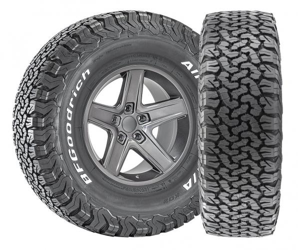

La progettazione degli pneumatici per i nostri camper sono anni indietro rispetto a quelli delle auto, dove in nome dei bassi consumi di carburante hanno grande scorrevolezza, si trovano esemplari in doppia classe A (consumo
e bagnato) con basso rumore di rotolamento.  Certamente la doppia A è più complicata ottenerla per gli pneumatici invernali. ma si può migliorare.  Roberto
per me un pneumatico deve essere robusto, avere buon grip su ogni fondo, e anche se non è scorrevole me ne frega nulla, avere un 0,000000001 in meno di consumo cosa vui che sia, la stessa cosa si ottiene calando di 5km/h la velocità.
Questo è il pneumatico che ho deciso di mettere sul camper quando cambierò,
245/75R16 LT 120R
Buon grip su ogni terreno, 4 stagioni e anche marcato con fiocco di neve, e l'etichetta neppure voglio vederla cheeky
Volendo la Hymer le dava anche come primo equipaggiamento in opzione (infatti ho anche quella misura sul libretto) e sbagliando non le presi.
Mi è bastato parlare con alcuni Tedeschi con camper uguale al mio e con quelle gomme per convincermi che sono le gomme giuste per me.
