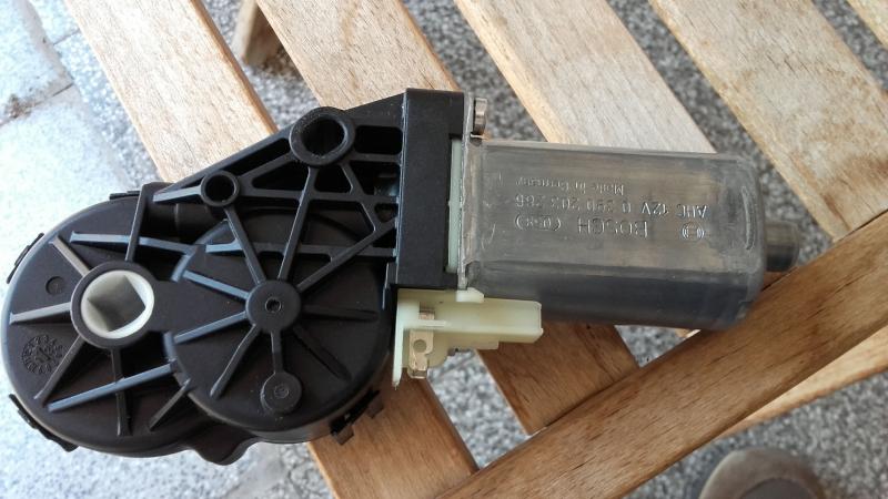

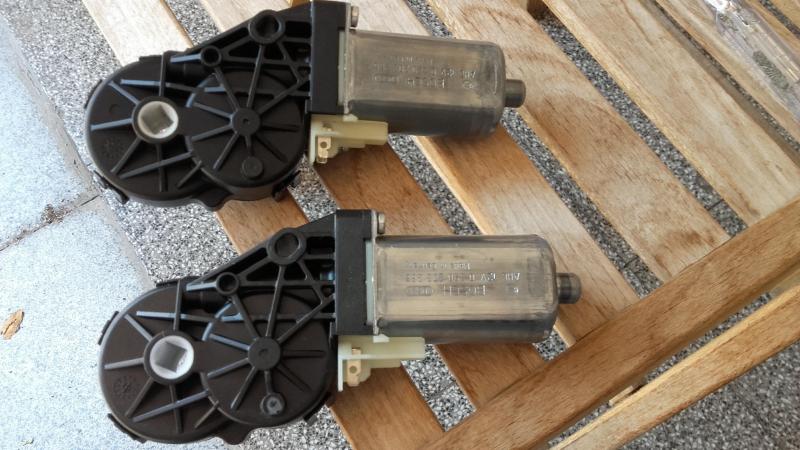

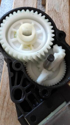

volevo rendervi partecipi di una riparazione effettuata sul mio camper nel caso possa tornare utile a qualcuno.
Durante l 'ultima uscita il gradino elettrico ha smesso di funzionare, rimanendo aperto e muovendosi solo manualmente (nel viaggio di ritorno ho dovuto legarlo con una cinta).
Una volta a casa ho smontato il motorino constatando che il perno girava a vuoto. Ho aperto il motoriduttore trovando come sospettavo  gli ingranaggi rotti
In un primo momento ho pensato di farli rifare ma nella mia zona non ho trovato nessuno che lavora ingranaggi così piccoli.
Ho deciso quindi di comprare il motorino nuovo ma il concessionario della mia zona mi ha chiesto ben 200 euro mentre in rete l 'ho trovato a 120 euro più spedizione.
A questo punto notando che il pezzo è  marchiato Bosch ho fatto una ricerca su internet scoprendo tramite il numero di serie che questo stesso motoriduttore è  utilizzato per l'apertura del tettuccio apribile della BMW X3. Sono andato presso  un autoricambi del mio paese (rivenditore Bosch) e tramite il numero di serie l'ho ordinato....mi è  arrivato dopo solo tre giorni al prezzo di 75 euro compresa la spedizione veloce dalla Germania, direi proprio un bel risparmio.
motore vecchio
motore nuovo
i due motori a confronto
ho rimontato il tutto è funziona perfettamente risparmiando bei soldini
