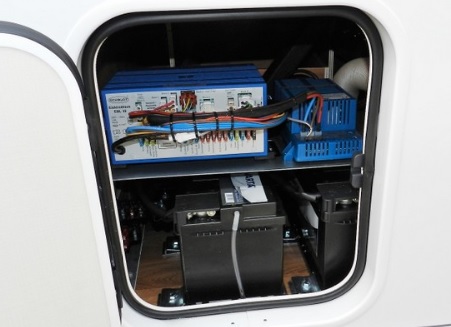

Buongiorno e grazie a chi ha risposto alla mia domanda.
Enzo, non so se ti ricordi ma qualche anno fa facemmo una disquisizione simile, questo perchè sul mio SL erano state montate due batterie collegate ad un Dual Battery ed un Energy Power per il loro caricamento.
Dovuto al Dual Battery la centralina/display EBL impazzivano dando dei valori sballati. Il mio attuale concessionario mi disse che Hymer sconsigliava (proibiva) l'uso di certi accrocchi che potevano mettere fuori uso la EBL 101 o simili. Altri concessionari confermarono quanto Hymer dettava.

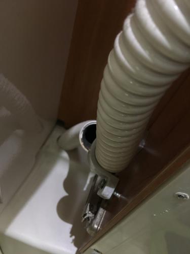

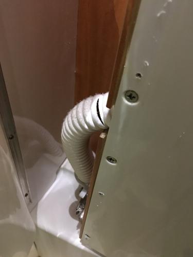

Siamo rientrati ieri sera da un breve w.e. turistico a Torino con un problema allo scarico del lavandino del bagno.
Come nell'estate del 2014 si è rotto il tubo flessibile di scarico del "vario bad" e pensare che quello che montai era il tubo modificato.
In teoria avrei dovuto sostituirlo fin sotto al bagno ma di smontare con sto freddo codolino e passaruota non ci penso nemmeno così ho interrotto il vecchio tubo nel vano della cassetta e da lì sono arrivato al lavandino con un flessibile da elettricista da 20mm che è molto simile a quello usato in origine da hymer.
Il lavoro di per se non è complicato se uno lo facesse tutti i mesi laugh
Per giuntare i tubi ho usato il giunto in plastica che si usa per unire le canaline da elettricista del diametro 16mm, unito il tutto con delle belle fascette a vite.
Il 26 andrò a finire il lavoro crying
Mi sa proprio che metterò un paio di metri di quel corrugato nel gavone del camper wink

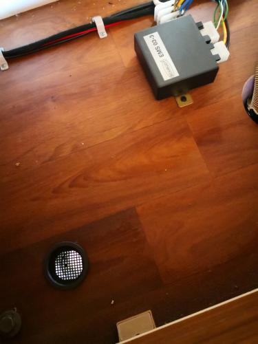

Ne parlammo qualche giorno fa, prese aria a pavimento degli ML, foto sotto la cucina + centralina scalino.
