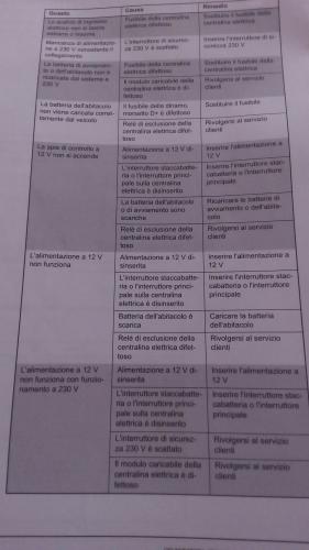

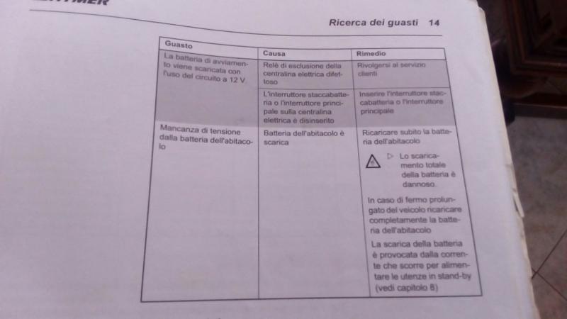

15463438352131391986313.jpgciao e auguri, ti potrà essere di aiuto, Paolo
