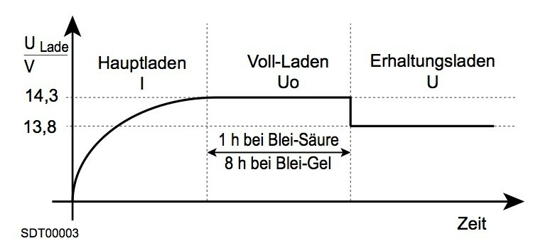

Caro Tommaso potremmo stare qui un'enormità di tempo a disquisire in merito all'argomento batterie e loro configurazione, e difficilmente arrivare ad un visione condivisa della soluzione perché i punti di partenza che abbiamo
sono diversi, troppo diversi, inoltre forse si sta mettendo troppa carne al fuoco. Quindi lasciamo da parte la soluzione che prevede l'Efoy, che appartiene ad un altro pianeta per via dei costi enormemente più elevati e dove il peso non c'entra nulla in quanto quello di una batteria supera di poco quello di un Efoy con due contenitori del suo metanolo, ma ti do atto che tale soluzione risolve, pur a carissimo prezzo, il problema dell'energia a bordo del camper. Quanto sopra ovviamente legato ad un utilizzo prevalente del mezzo in sosta libera, utilizzo però che con i tempi che corrono e le brave persone che circolano e la maggiore diffusione di AA di sosta è diventato abbastanza occasionale e dipendente dal punto di vista del camperista. Però qui si stava parlando del modo migliore per l'utilizzo di due batterie quindi meglio rimanere qui. Devo ammettere che il mio punto di vista è fortemente condizionato dall'essere utilizzatore, oltre che del camper, anche di una barca(a motore) di 8 metri e mezzo, volendo vivibile cioè con bagno, frigo, doccia, e perciò il problema dell'energia è molto sentito, soprattutto perché gli impianti debbono essere necessariamente semplici ed affidabili e l'energia delle batterie NON PUÓ MANCARE! Nell'eventualità sarebbe molto probabile la perdita dell'imbarcazione. L'impianto classico sulle barche come la mia, lo spiego per chi non ci ha mai avuto a che fare, è costituito da 2 batterie, collegate all'alternatore tramite un ripartitore di carica(a diodi) e all'impianto elettrico generale tramite un selettore/interruttore a 4 posizioni(batteria 1, batteria 2, both e off). C'è da specificare che non esistono una BS ed una BM, perché la batteria in uso è quella che funge da entrambi alimentando sia l'avviamento motore, sia le luci che tutti i servizi elettrici di bordo. Come si comprende facilmente la situazione e le necessità sono un po' diverse da quelle di un camper, ma ciò non vuol dire che per una maggior sicurezza e per una più oculata gestione della riserva di energia fornitaci da due batterie non si possa adottare qualche economica soluzione che la nautica ci insegna. Quello che io ho suggerito non è il contrario del parallelo secco ma è bensì una gestione molto più articolata delle due batterie, in quanto permette di utilizzare l'una o l'altra oppure, se necessario, entrambe, escludere rapidamente e semplicemente una delle due se danneggiata ed avere una quasi esatta, ma soprattutto tranquilla, quantificazione dell'energia ancora disponibile. Se poi si vuole evitare la spesa maggiore, cioè quella del ripartitore, si può tranquillamente farlo installando il solo selettore/deviatore(sempre con fusibile di protezione per eventuale corto), a patto di ricordarsi, quando si parte di mettere il suddetto selettore nella posizione Both per farle caricare entrambe. A livello impiantistico, oltre al commutatore, necessita un solo cavo in più(un positivo), in quanto il negativo si mette in comune. Non è come si vede una cosa molto diversa, l'unica differenza è che sarebbe fatta meglio e con un impiego di risorse irrisorio.
La grande differenza che noto nella barca è che le stesse batterie siano condivise tra avviamento e servizi, e cio implica problematiche molto differenti, e come giustamente dici se non si puo fare l avviamento facilmente poi la barca potrebbe andare sugli scogli (se non ci fosse modo di buttare un ancora che tiene e in posto sicuro).
Anch'io ho avuto la barca (o meglio mio babbo perchè ero ragazzino) e c'erano due batterie condivise, ma con un impianto molto semplice (parliamo del 1975 circa) e ognuna aveva uno staccabatteria manuale, con motore acceso lecollegavamo entrambe che si caricassero, ma appena ci si fermava era mio compito staccarne una (da tenere sempre salva per l avviamento) e usare solo l altra per i servizi.
In un camper c'è gia la BM che si stacca e automaticamente, e quindi si parlava di un impianto a TRE batterie, cioè la BM e due BS in parallelo oppure colegate tra loro in altri modi.
Riguardo al sistema di carica con i diodi, non ho idea di come funzioni e quindi non posso parlare, ma sapervo che dove c'è un diodo c'è un calo di tensione di 0,7v circa, potrebba anche il tuo separatore a diodi "mangiarsi" quella tensione, piccola ma non irrilevante, specialmente su un camper dove c'è una stufa e una centralina che vanno in blocco a una certa precisa soglia di tensione?
Io ho l efoy, ma tu hai il generatore, quindi pari siamo come possibilità di ricarica, ma ho perfettamente capito che il discorso va fatto per chi non ha questi ausili, altrimenti non avrebbe senso avere piu di 100Ah di Bs.
Riguardo alla sosta libera, non è in se pericolosa, ma dipende da dove ci si trova. Sicuramente in Italia e nei paesi che si affacciano sul mediterraneo non la vedo tanto opportuna, ma se parliamo di post come quelli che piacciono a me, nel Nord della Norvegia o nel Nord della Scozia (città a parte, ma praticamente non ce ne sono), li la sicurezza è un altra cosa.
Non è il tipo di sosta ma il luogo che cambia le cose e di molto.
