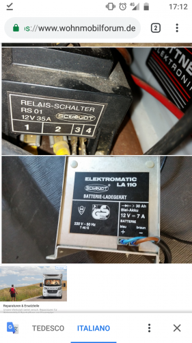

La centralina come dici tu è una schaudt
Le plafoniere sono state fatte con delle strisce di led ricavate da una striscia da 5 mt. Farò le prove che mi hai detto sperando siano le lampade il problema. Grazie

La centralina come dici tu è una schaudt  Le plafoniere sono state fatte con delle strisce di led ricavate da una striscia da 5 mt. Farò le prove che mi hai detto sperando siano le lampade il problema. Grazie ​​
Vedo che in effetti allora le centraline erano molto piu semplici, ma se non da altri problemi non la cambierei.
Sul sito della SCHAUDT si possono scaricare i manuali dei loro prodotti in tutte le lingue (ma per scaricare bisogna masticare un minimo di tedesco o andare a tentativi wink)  ma non so se ci sono anche quelli dei prodotti di parecchi anni fa. Comunque allora forse i LED da illuminazione non esistevano ancora e quindi anche un manuale non potrebbe aiutarti.
Probabilmente la colpa è di quelle striscie che funzionano bene in un range piu ristretto di tensione, non troppo distante dai 12v nominali.
se il problema fosse la tensione troppo alta si potrebbe mettere una resistenza in serie (ma non saprei da che valore) ma poi potrebbe abbassare troppo quando si va con la 220 staccata.
