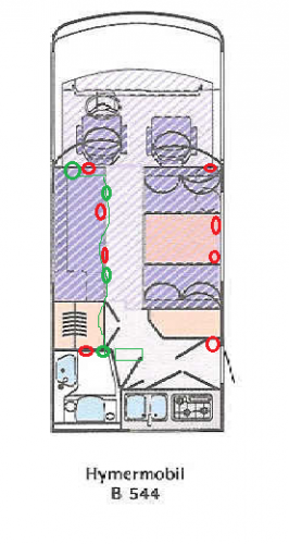

Consumi: vedo che anche i miei consumi sono similari ai Vs.
Notoriamente il mio VR è meno recente di tanti altri (B544) e mi riposo in camper 3-4 gg alla settimana e vi consumo almeno un pasto caldo tutti i gg.
Webasto. Salvo che le temperature non scendano sotto i -7°/-8° mi scaldo con il webasto il cui impianto è ben realizzato: potrei calcolare una media di un 1 litro di gasolio ogni 10 ore di funzionamento a regime (temperatura interna +18°).
Gas. Riscaldamento + Acqua sanitaria. Una bombola di gas con riscaldamento ininterrotto impostato a +18° per una decina di ore e a +15° per altre 14 ore, acqua calda sempre accesa a +40°  mi dura almeno quattro giorni pieni, facilmente faccio i cinque giorni.
Gas cucina + acqua sanitaria. Vedo che una bombola mi dura 30-40 gg a seconda delle variabili climatiche ed abitudinarie.
Generatore. Se del caso uso un Honda 2.01 per ricaricare la BM accendendolo a medio regime: consumi 0,5 litro/ora  che diventano quasi 1 litro/ora se lavora molto. Legato con una catena all'occhiello di traino anteriore francamente non mi disturba anche se non ho un fonometro x quantificare il rumore; solo x la cronaca dirò che regge perfettamente il condizionatore (qui però i consumi si attestano vicino al litro/ora quindi avendo un serbatoio di soli 3.5 litri d'estate mi funziona solo per circa 4 ore).

PIANTA B544, evidenziati in rosso  bocchettoni aria centralizzata, in verde quelli del webasto
