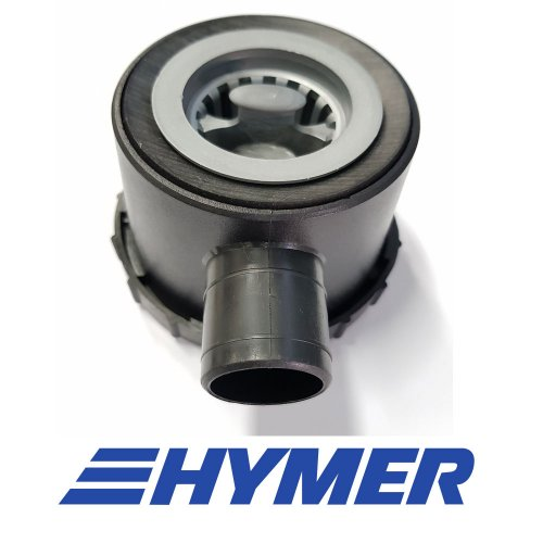

Qualche foto per rendersi conto come sono fatti le pilette o i sifoni della Hymer.
Nel precedente camper avevo questi:
dentro al cilindro che c'è sotto c'è una divisione verticale in modo che l acqua per uscire deve fare un giro prima giu poi su, e fa da sifone, per pulirlo si svita il tappo nero da sotto.

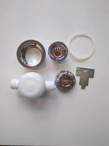

Nell attuale quelli come sopra li ho solo nella doccia mentre in cucina c'è questo tipo:

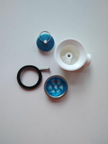

e in bagno c'è questo tipo
per aprirli si agisce da sopra, in quello della cucina con la apposita chiave si svita la parte cromata e così da sotto si abbassa la tazza bianca
In quello del bagno si svita la vite centrale.
Però, dalla foto mi sembra che in quello del bagno non ci sia sifone e quindi lo avranno ottenuto con una curva nel tubo, mentre in quello della cucina non saprei perchè dalla foto non si vede.

Nel lavello del bagno e i due della doccia ho quello nero della prima figura e sono OK. Nel lavello di cucina ne ho uno simile al secondo (Bianco) è quello della 3a figura come scola "qualcosa"
il problema è quello bianco di cui non ho neanche la chiave in foto.
Appena fa più caldo cercherò di smontare per curiosità​​​​​​.

Nel lavello del bagno e i due della doccia ho quello nero della prima figura e sono OK. Nel lavello di cucina ne ho uno simile al secondo (Bianco) è quello della 3a figura come scola qualcosa il problema è quello bianco di cui non ho neanche la chiave in foto. Appena fa più caldo cercherò di smontare per curiosità​​​​​​.
La chiave del sifone la ho dentro a una taschina nella bustona bianca dei manuali, anzi chiesi cosa era perchè non ne avevo idea.
Dopo anni e anni di smontaggi vari per curiosità, ora cerco di non smontare mai cio che funziona e non da problemi.
