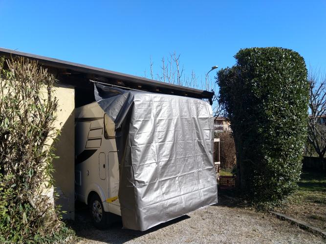

La vecchia "cuccia" è un po' corta per il bestio da poco arrivato, ma con la coperta più lunga può andare..
smiley

La vecchia cuccia è un po' corta per il bestio da poco arrivato, ma con la coperta più lunga può andare..
Se riesci a metterlo dentro a retro, la parte piu delicata, la cellula, sta comunque coperta, e rimane fuori la cabina che non patisce e comunque il telo scenderebbe meglio visto che davantila cabina è inclinata.
Vedendo l inclinazione del vialetto rispetto alla porta, a retro dovrebbe entrare anche meglio, ma puo essere un impressione.

Concordo che "lui" sarebbe messo meglio. Avevo fatto lo stesso ragionamento al secondo camper che era un semintegrale Arca lungo 3.80 circa. Ma malgrado il passo 3200 avevo delle belle difficoltà a farlo entrare di retro, probabilmente per la disposizione dello spazio di manovra davanti al portico. Oltre al fatto di doverlo girare prima nel cortile, che richiede di sgombrare eventuali auto (cresciute nel frattempo x i figli). Motivo x cui al camper seguente (580 passo 3700) ero ritornato a parcheggiarlo col muso in avanti, cosa che faccio in una sola sterzata senza manovre (più complicato uscire, anche a pari angolo di sterzata servono un paio di manovre).  E così con il Pössl e anche ora. Peraltro anche rasentando il muro la porta cellula, essendo a dx, rimane praticabile per tutti i vaevieni che servono.

Concordo che lui sarebbe messo meglio. Avevo fatto lo stesso ragionamento al secondo camper che era un semintegrale Arca lungo 3.80 circa. Ma malgrado il passo 3200 avevo delle belle difficoltà a farlo entrare di retro,
Hai tanta terra, basterebbe allargare un po la zona di ghiaia wink

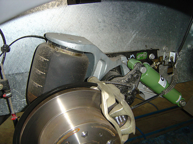

Al riguardo delle molle ad aria per il telaio Al-ko devo dirti che sono un po' particolari, non quelle tradizionali che vengono poche centinaia di €uro ma avresti bisogno di un prodotto dedicato. Anni fa bisognava montarle in origine ora si trova qualcosa in after-market ma ben costose.
La resa? Non saprei, senz'altro la comodità di poter alzare all'occorrenza il posteriore del mezzo ma non credo diano altri consistenti vantaggi.
Spero qualcuno che le ha in uso porti la sua testimonianza.

Dato che lamenti la rigidità della sospensione posteriore Alko, vorrei ricordare che aggiungere un'altra molla, ad aria o di qualsiasi tipo, la renderebbe ancora più dura.
L'unico caso in cui aggiungere una molla può rendere la sospensione meno rigida è quando ... non è più una sospensione, cioè per marchiani errori di allestimento il didietro appoggia totalmente sui tamponi (o qualcosa che comunque fa da "fine corsa") quindi la molla prevista in origine non lavora per nulla. In questo caso alzandolo con una molla aggiuntiva lavorano le due molle (originale + aggiunta .. ad es. balestra + torpress) che per quanto più dure della sola molla originale lo sono meno del fine corsa.
Non so però se sia questa la tua situazione oppure se la tua sospensione è dura sì, ma consente le oscillazioni previste.

Riguardo alle sospensioni aggiuntive, come ti ha già scritto Armando aggiungendo i soffietti ad aria induriresti ancor più la parte posteriore del camper. Purtroppo il tanto decantato telaio Al-Ko è un bel panchetto stile go-kart, non ammortizza una beata mazza, con il conseguente scuotimento di tutto quello che è all'interno del camper.
L'Al-Ko l'ho provato sul precedente Mh SL, ora sul Tramp ho il telaio Fiat e feci montare i soffietti originali Al-Ko prima di ritirarlo dal concessionario. COsto circa un millino.
Le feci installare perchè non volevo che le balestre si sfibrassero già dall'inizio di vita del camper. Le avevo in precedenza anche sull'Arca 407, e devo dire che per ora mi ci trovo bene. Le regolo a seconda del carico (vedi ferie) che faccio ad ogni viaggio.

rigidità del posteriore Alko .. e così mi chiedevo non ricordando quanto detto già in proposito, se far mettere i famosi cuscinetti ad aria non permetta di migliorare la situazione anche in ragione del fatto che caricando la moto,  ne abbia a migliorare anche la stabilità complessiva. Con l’occasione segnalo questa ottima area di sosta gratuita d’inverno con corrente proprio in riva al lago  il posto si chiama San Feliciano, con imbarco per l’isola di Polvese , proprio di fronte. Saluti Angelo
La sospensioe ad aria posteriore per telaio ALKO è come questa
http://www.alko-tech.com/it/sos...
viene aggiunto un soffietto particolare, ma non so se le barre di torsione vengano rimosse o semplicemente sollevando, vengono completamente scaricate e quindi non lavorano piu.
Comunque penso che un sistema del genere vada attorno ai 5-7mila euro circa, così a memoria.
E' un sistema completo e automatico con compressore, centralina e sensori che regolano sempre e con continuità la sospensione per mantenere il livello impostato e il giusto confort.
Per avere una migliore idea di come funziona (e la curiosità se viene eliminata la barra di torsione o no) , basterebbe contattare il centro ALKO di Verona
