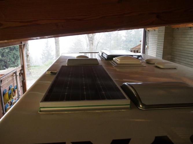

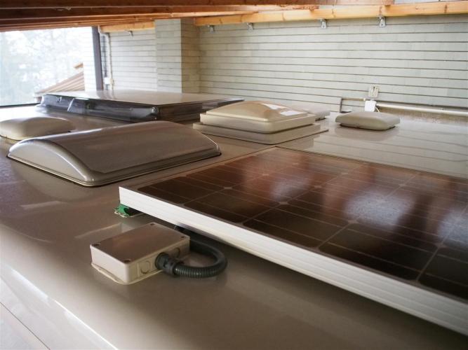

Bravo Ezio, era quanto volevo dire pure io, quello che contano sono gli ampere, ed 8A sono alla portata di un buon policristallino rigido da 100w,per di più con metà dell'ingombro, alla fine sono solo 4kg di peso in più,ma
quanta semplicità di montaggio! , riguardo lo smaltimento del calore, è fondamentale per la vita delle celle, specie quelle cinesi, di molto sotto il minimo di standard dei 4 micron, questo è una riprova del basso targhet di potenza.  Al mio ex amico Francesco, il maggior produttore di pannelli per camper in Italia, almeno lo era, chiesi se era possibile per lui costruirli del tipo flessibile, non potendo garantire la durata di un rigido, non li ha mai fatti, da sfatare la ventennale durata, dopo 10 anni vanno in decremento esponenziale.  Infatti le aziende che li fabbricano e li installano sul civile, dopo pochi anni  cambiano la denominazione societaria.  Roberto
Ti do' ragione Roberto, l'avevo sul vecchio camper incollato ma mi e 'durato 5 anni e  si è fessurato completamente. Provato a telefonare al n....risposta: inesistente. Sono anch'io del parere (per coloro che hanno spazio) di preferire i non flessibili (mio parere). Ciao a tutti, buona serata, Paolo

Comunque il mio pannello normale pesa 9kg, non sono pesi da preoccuparsi
Inserito il 07/03/2019 alle: 21:20:50
Sempre da esperienze personali con il costruttore, la prima causa del peso del pannello è la lastra di cristallo, per la normativa vigente deve resistere alla grandine di grosse dimensioni, in azienda c'era uno specifico strumento di test, lo ha portato anche in fiera, funziona per rilascio in caduta da 2metri di una dozzina di sfere di acciaio da 20mm,immaginate cosa potrebbe  capitare ad un camper sotto un simile evento,
​​​​​​Gli chiesi se si poteva mettere un cristallo meno performante, per obblighi di Legge non si può,
Comunque ne ho uno " speciale" light, siamo a 7kg.
Per la cronaca,chissà se qualcuno che legge  non ne è stato testimone, in fiera era un generale divertimento sentire con quanto rumore queste biglie cadevano sul cristallo, ma lui inesorabile non voleva rompersi, finisce che si alza la posta del test, le biglie ora si lanciano a mano, niente imperterrito resiste, quando il tentativo lo fa uno della concorrenza, che con grande veemenza ne lancia una manciata, il cristallo si è tutto crepato,
Sapete dov'è ora, da almeno 7 anni è lì che fa ancora il suo bel lavoro, è sul mio terrazzo ad alimentare una batteria Ursus da 100A di un impianto illuminazione stand alone.

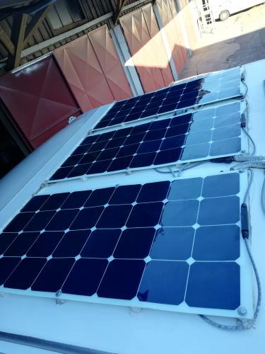

Ciao, anche io quando avevo chiesto un preventivo per i pannelli sunPower flessibili, il venditore me li sconsigliava (costavano il 50% in più dello stesso modello rigido) mi disse che erano da scegliere solo se uno ha problemi di peso, altrimenti molto meglio optare per i tradizionali più stabili e robusti nel tempo.
alla fine ho scelto il classico con cornice in alluminio.
di peso, altrimenti molto meglio optare per i tradizionali più stabili e robusti nel tempo. alla fine ho scelto il classico con cornice in alluminio. Ciao
