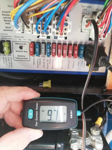

Non mi piace tanto quel fusibile volante con il filo che passa davanti alla centralina. Solo questione estetica, non altro. Che filo è?
Ciao Tommaso, hai ragione, infatti l'ho tolto perchè inutile, alle volte eccedo per essere sicuro di non fare danni.
Ho messo un nuovo caricabatterie della Victron, che supporta la Batteria LiFePo4, escludendo quello della centralina che carica solo quella motore.
Nella foto vedi la modifica e sto testando la carica.

Ora ricordo che avevi parlato di un caricabatterie aggiuntivo per la Litio.
Si, quel fusibile era ridondante perchè se non ricordo male quella presa Block 7 ha un suo fusibile da 20A nella centralina.
Per curiosità, in che mdo hai fatto per fare caricare solo la BM dal caricabatterie della centralina?

Ora ricordo che avevi parlato di un caricabatterie aggiuntivo per la Litio. Si, quel fusibile era ridondante perchè se non ricordo male quella presa Block 7 ha un suo fusibile da 20A nella centralina. Per curiosità, in che mdo hai fatto per fare caricare solo la BM dal caricabatterie della centralina?
Lo fa in automatico, utilizzando la presa per il caricatore aggiuntivo, ho tolto il secondo fusibile a partire da sin. in basso, in questo modo viene escluso il caricabatterie interno (Internes Lademodul) che però continua, a basso amperaggio, a caricare la batteria motore.
Saluti.

Lo fa in automatico, utilizzando la presa per il caricatore aggiuntivo, ho tolto il secondo fusibile a partire da sin. in basso, in questo modo viene escluso il caricabatterie interno (Internes Lademodul) che però continua, a basso amperaggio, a caricare la batteria motore. Saluti.
Ottima info, puo sempre tornarmi utile, grazie!
