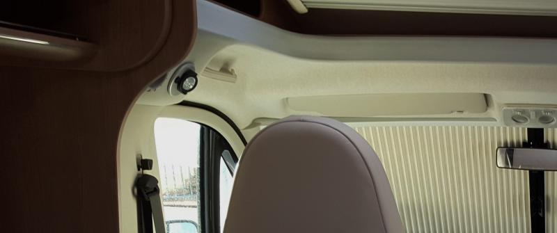

Beh, veramente di tastiere sul mio non ce ne sono. Ho sopra la porta la console con il tasto-manopola poi la nel vano elettrico la centralina EBL30, le due batterie servizi e il loro alimentatore 220. O i nostri modelli (il mio è il Van 374) hanno delle notevoli differenze o non ho capito dove guardare
Questo pannello è identico al mio, veramente semplice e pratico e non da nessun problema coem invece faceva quello LCD del B-514 che ogni tanto faceva il matto.

Scusa non avevo idea dei cambiamenti fatti da Hymer. La mia centralina delle luci, che è costituita da una complessa scheda elettronica di circa 15x15 cm situata nell'intercapedine tra parete posteriore del bagno e parete
anteriore del garage, viene comandata da tre pulsantiere, una estesa alla destra del lavello della cucina(quella in foto), ed altre due ridotte situate una di fianco al matrimoniale posteriore ed un'altra di fianco al basculante. Tutte è tre le pulsantiere hanno i due tasti superiori(S1 e S2 in foto) programmabili per spegnere od accendere altre luci nella cellula. Ritengo perciò che sia tutta un'altra cosa rispetto alla vostra situazione. Scusate.
Ma figurati se devi pure scusarti dopo che mi fai un favore a rispondermi! Non esiste proprio wink
Rimane il fatto che non ho ancora letto il manuale blush  Ma lo farò. Domani, no dopodomani.
Roberto, fatta la prova dei due pulsanti contemporanei.. nulla di fatto.
Franco, grazie per l'apprezzamento, in effetti siamo molto contenti del mezzo. Io avevo un po' timore per l'aspetto stradale (stabilità ecc.) dopo quanto ho letto sull'Alko ma a quanto pare quello che aveva messo a punto il vecchio camper di Tommaso nel frattempo è andato in pensione. Questo va benissimo sia sul veloce sia in strade tortuose o di montagna, sempre nell'ambito dei suoi 130 CV.
Luci cabina: ho provato anche a fare come col tuo: niente, sul mio non si regola l'intensità della luce bianca. Un tocco, si accende quella. Tenendo premuto, nulla. Altro tocco, si spegne la bianca. In realtà il puntino blu centrale non si spegne mai, rimane sempre acceso o da solo o assieme ai led bianchi.
Vabbe' vedremo ... che poi è una curiosità su un dettaglio marginale.

Ma figurati se devi pure scusarti dopo che mi fai un favore a rispondermi! Non esiste proprio  Rimane il fatto che non ho ancora letto il manuale   Ma lo farò. Domani, no dopodomani.  Roberto, fatta la prova dei due
pulsanti contemporanei.. nulla di fatto. Franco, grazie per l'apprezzamento, in effetti siamo molto contenti del mezzo. Io avevo un po' timore per l'aspetto stradale (stabilità ecc.) dopo quanto ho letto sull'Alko ma a quanto pare quello che aveva messo a punto il vecchio camper di Tommaso nel frattempo è andato in pensione. Questo va benissimo sia sul veloce sia in strade tortuose o di montagna, sempre nell'ambito dei suoi 130 CV. Luci cabina: ho provato anche a fare come col tuo: niente, sul mio non si regola l'intensità della luce bianca. Un tocco, si accende quella. Tenendo premuto, nulla. Altro tocco, si spegne la bianca. In realtà il puntino blu centrale non si spegne mai, rimane sempre acceso o da solo o assieme ai led bianchi. Vabbe' vedremo ... che poi è una curiosità su un dettaglio marginale.
Verrebbe da pensare che quella lucina possa avere la funzione sia di indicazione di centralina luci attivata sia di guida per arrivare a toccarla al buio senza andare a tastoni. In pratica la stessa funzione che ha la retroilluminazione dei tasti delle mie pulsantiere che, a centralina attivata hanno il tasto ON/OFF illuminato di luce blu, peraltro anche piuttosto forte al buio.
Parlando di questo mi sovviene che, a camper appena acquistato, ci accorgemmo che i tre faretti a LED(contenenti ciascuno 3 LED a bassa luminosità), illuminanti gli sportelli del pensile sopra il letto matrimoniale posteriore, anche a centralina spenta rimanevano leggermente accesi. Non certo una luce forte però, sia il fatto che in piena notte queste lucine sopra la testa erano fastidiose, sia che una luce quando viene spente DEVE essere spenta anche in funzione dell'assorbimento, mi ha indotto a far presente la cosa la conce che infatti ha ricevuto dalla Hymer una "circolare" con la modifica da effettuare per ovviare all'inconveniente, evidentemente già noto a loro. Veramente la modifica consisteva nel banale inserimento di una resistenza sulla linea dei LED, per cui di fatto spegneva sì le luci senza però far cessare il seppur basso assorbimento. Fortunatamente non è un problema per me in quanto, nei lunghi periodi di "fermo camper" il mio MH è ricoverato nel garage di casa sempre connesso alla rete elettrica.
Questo per dire che anche quelli che dovrebbero essere "bravi" qualche errore lo fanno e nel mio caso l'errore era nella progettazione della scheda madre della centralina delle luci, a mio parere assurdamente complicata e con un suo consumo, tutt'altro che trascurabile, anche se disattivata.
