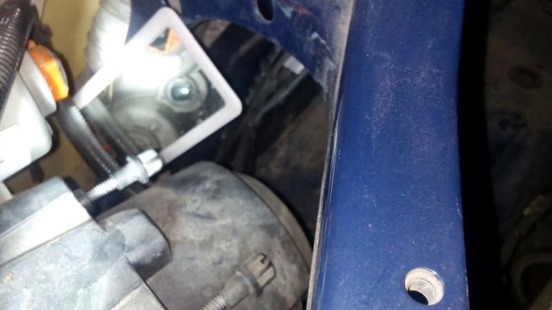

Inserito il 10/05/2019 alle: 12:31:45
È quella nera che si vede dallo specchio? Devo estrarla o girare mi sapete indicare? Grazie1557484252422-1563271618.jpg

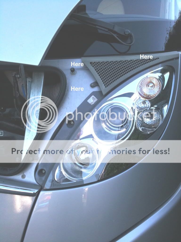

Inserito il 10/05/2019 alle: 12:34:56
Ho trovato una foto esplicativa:
qui è uno come era il mio e bisognava smontare quel triangolo a griglia superiore per scoprire uno dei bulloni, ma è quello che da te si vede.
Poi ci sono quei altri due bulloni che si vedono in questa foto e che da te sono sotto la mascherina che quindi andrà in qualche modo rimossa.
Modificato da IZ4DJI il 10/05/2019 alle 12:36:34
12/11/2006 59246
Inserito il 10/05/2019 alle: 12:39:20
In risposta al messaggio di nasofino del 10/05/2019 alle 12:31:45
Vedo che li da te hai molto piu spazio per arrivarci e quindi penso non sia necessario smontare il faro.
Non so dirti come si smonta, penso che il portalampada sia inserito nel faro a baionetta e quindi vada girato, se provi a girare in un senso o nell altro dovresti riuscire a capire se gira e fa uno scatto.

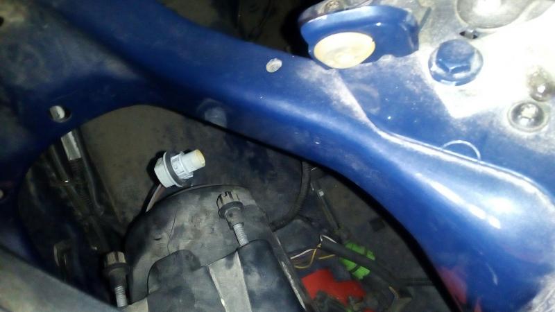

Inserito il 10/05/2019 alle: 12:47:40
1557484875007642510047.jpgma non è  dentro alla parabola ma da sola vicino a quella gialla fuori dal gruppo delle grandi. Devo capire se si sfila o si gira prina a destra o sinistra? Grazie Tommy,

Inserito il 10/05/2019 alle: 18:55:40
In risposta al messaggio di nasofino del 10/05/2019 alle 12:47:40
Tu sei fortunato che ci arrivi da sopra, da me ci si arrivava solo di lato e quella specie di grossa protuberanza della parabole mi impediva di arrivarci con il braccio.
Si, la luce di posizione è da sola e da sole sono anche la freccia e la luce diurna che sono sempre in quella zona.
Secondo me, ma non ne sono sicuro si deve ruotare di 1/4 di giro il portalampada e poi viene via.
Prova a ruotare, tanto se non gira lo senti, mica devi ruotare con tutta la tua forza.
In alcune auto vecchie la luce di posizione si tirava, era infilata in un gommino, ma penso che sia un sistema abbandonato con le parabole di plastica dove è facile realizzare una baionetta.

Inserito il 10/05/2019 alle: 19:57:33
Di solito per le tutto vetro delle posizioni il portalampada è messo su solo a pressione.

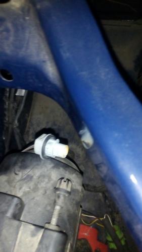

Inserito il 11/05/2019 alle: 11:15:38
TOMMASO E COMPANY,  OPERAZIONE COMPIUTA TUTTO OK. CIAO A TUTTI.15575659054171476435395.jpg1557565956110924541118.jpg

Inserito il 11/05/2019 alle: 11:20:09

Inserito il 11/05/2019 alle: 11:32:21
Sembra uno di quei portalampada a girare, giusto?

Inserito il 11/05/2019 alle: 14:21:51
Si comprime un poco girando appena a sinistra. Ce l'ho fatto dovuto alla magrezza del braccio. Ciao

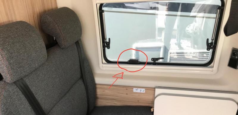

Mi sapete dire cosa è questo? Il sensore antifurto della finestra? L'ho notato guardando le foto che ho fatto dal concessionario quando sono andato a vedere il camper, quindi non avevo controllato. Chiaramente ho l'antifurto.
30/12/2004 3558
Inserito il 11/05/2019 alle: 20:40:35
In risposta al messaggio di Davnet75 del 11/05/2019 alle 20:33:12
Si, è il contatto magnetico dell'antifurto.
