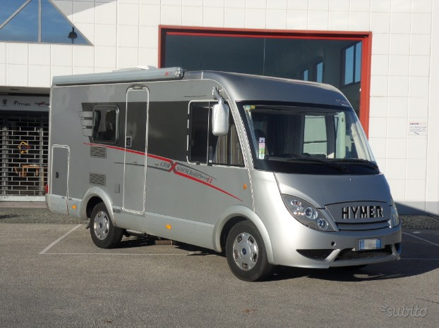

In google alert ho impostato "hymer exsis" e così mi arrivano tutti i nuovi annunci di camper usati e nuovi...l'Exsis 512 su Ford per me è l'integrale più elegante e proporzionato mai prodotto negli ultimi 15 anni.

Sicuramente ha una linea molto piu bella dei B klasse, perchè essendo piu stretto figura meno tozzo.

Tra l’altro quello in foto ha ancora la bellissima calandra che vede la tradizionale scritta HYMER ricavata dal pieno, che è un vero peccato che non abbiano più mantenuto, al limite modernizzandola un minimo.

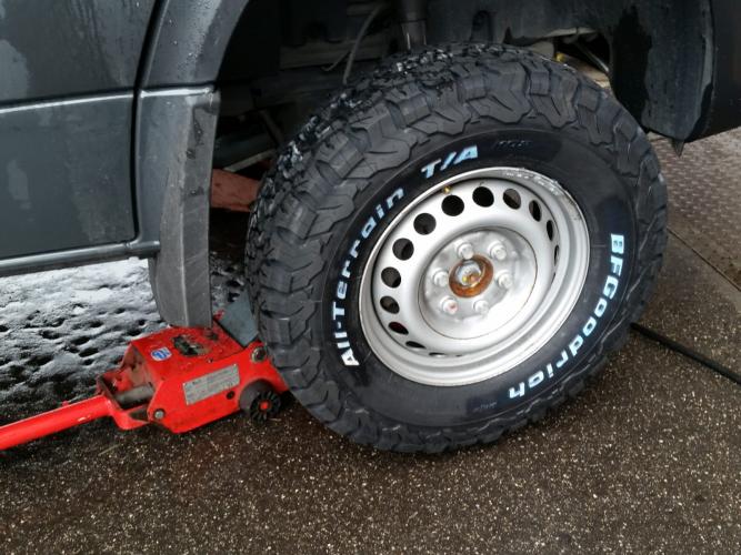

Oggi finalmente andato dal gommista
non posso ancora dare una valutazione perchè ho fatto 20km di strada a curve e sotto la pioggia.
Sembrano piu silenziose delle Agilis Alpin, probabilmente dovuto al fatto che sono piu morbide e trasmetono meno le vibrazioni e rumori dell asfalto.
Potrò dire qualcosa di piu una volta fatta autostrada, perchè al di fuori, a bassa velocità, va sempre bene tutto.
Il gommistami ha anche sostituito le valvole mettendole metalliche.
La Mercedes usa valvole di gomma rinforzate per pressione fino a 5,5 bar ma il gommista dice che quelle metalliche comunque sono meglio, e sicuramente ha ragione.
Era la prima volta ce andavo da questo gommista e mi sono trovato molto bene e posso consigliarlo ai Bolognesi.

Riferirai  in seguito la differenza di
Rumorosità e di Consumi carburante.

Sicuramente mi aspetto un aumento del consumo, ma con le percorrenze di un camper la cosa mi preoccupa poco, poi penso che casomai viaggiando 3km/h piu piano la differenza scompare.
Però, per fare dei conti non mi sarà facile farlo precisi, o meglio devo calcolare la differenza di diametro.
Infatti le 225/75R16 che avevo prima avevano un diametro, queste 245/75R16 hanno un diametro maggiore e quindi a parità di percorrenza il contakm sega meno km e gia quello farebbe apparire un consumo maggiore, quindi devo tenere presente nel paragone la differenza di rotolamento.
Sulla rumorosità, per ora ho viaggiato a 80 e le trovo piu silenziose delle Agilis Alpin che a sua volta trovavo piu silenziose delle Vanco 2.
Vedremo in autostrada ai 100.
In un camper la rumorosità non è tanto dala dal disegno del battistrada ma dalla durezza dello stesso che quindi trasmette vibrazioni alla cabina e cellula facendo vibrare tutto con aumento del rumore. Con gomma morbida,, anche se con battistrada piu aperto, da quanto ho visto il rumore cala.
Le gomme piu rumorose che ho mai avuto nei vari camper sono state le Michelin Camping perchè erano durissime.
PS: ho trovato un calcolatore online
quindi se il contakm mi segna che ohao fatto 100km, in effetti ne ho fatti 104 e quindi per fare il paragone dei consumi dev tenerlo presente.
Piu o meno ora il contakm corrisponderà al GPS.
Però ricordo un documento della Hymer che dice che adottando questa misura di pneumatico bisogna passare alla Mercedes a farlo inserire in centralina così il contakm si adegua. Studierò come si deve fare.

Ahhhh sarebbero codeste le "nuove 4 stagioni"  ?
Con codeste hai trasformato il camper in un M13  laughwink
Per curiosità quanti km ci hai fatto con le Alpin ?

Effettivamente sembrano pneumatici molto orientati al fuoristrada. Saranno ottimi in tali condizioni, ma solo discreti per tutto il resto. Ci farai sapere le tue opinioni, ma sono un po' scettico al riguardo. L'obiettivo è fare del fuoristrada più impegnativo (per quanto sia possibile con un camper, pur a quattro ruote motrici)?
Modificato da voldenuit il 13/05/2019 alle 21:42:52

Sono della tua stessa idea. Temo che pneumatici di questo tipo, garantiscano prestazioni su strada asciutta e bagnata inferiori alle gomme normali, con allungamento degli spazi di frenata, peggiore aquaplaning, minore handling ed aumento dei consumi.
Le avevo prese in considerare per il mio Suv, ma leggendo varie test e commenti ero arrivato a queste conclusioni.
Si ottengono invece migliori prestazioni nell’uso in fuoristrada ed una gomma più robusta.
Come scelta per un Motorhome mi sembrano poco adatte, anche considerata la tipologia del mezzo, che già solo a causa dello sbalzo posteriore è inutilizzabile fuoristrada.
Certo hanno il vantaggio di una buona trazione su erba, fango... aiutando ulteriormente il mezzo ad uscire di impaccio, ma penso che delle Nokian Weatherproof C, potrebbero essere sufficienti per lo scopo, mantenendo i vantaggi della maggior sicurezza sulle strade normali.
Poi ci sta nel volerle provare, specie se si intende sfruttarne maggiormente le loro caratteristiche più estreme, ma in questo caso il limite sarebbe il mezzo.
Sicuramente sono belle e fanno parecchio effetto.

Complimenti, di grande impatto estetico, di certo nel fuoristrada ne trarrai beneficio

Hai fatto bene!! Le 245 sono le gomme giuste per il tuo 4x4, le 225 sparivano li sotto.

Il mio mezzo nascerebbe con quelle gomme, quindi montate e testate dalla Hymer.
Io allora non le volli mettere perchè un po titubante della prestazione sulla neve. Poi ora è uscita la nuova versione che ha anche il fiocco di neve e ho visto alcuni test e sulla neve sembrano cavarsela benino...e poi ultimamente sulla neve ci vado poco.
Il mezzo arrivò con delle Continental Vanco 2 e si guidava proprio male. Allora misi delle Agilis Alpin con cui ho fatto 3 anni e mezzo e 43mila km e devo dire con soddisfazione.
Però ho visto (ma un po lo sapevo) che su erba e fango le gomme da neve si rriempiono subito e non e quindi perdono il grip.
Con questo camper penso che solo un folle penserebbe di fare percorsi fuoristrada causa lo sbalzo lungo, che anche se è alto 50cm da terra, se si entra in un avvallamento con le rute dietro facilmente tocca terra.
Però, se devo andare in un campo o comunque superfici al difuori dell asfalto voglio sentirmi tranquillo.
Questa estate, a Unstad, seguendo un cartello "camping" mi sono trovato a attraversare un campo di erba fradicia e fango scivolosissimo, dove me la sono cavata con la trazione integrale, ma le ruote erano diventate completamente ricoperte di uno strato di fango liscio e quindi scivolavano alla grande, si vede a un certo punto in questo video, anche se non rende come era effettivamente
Poi mi è capitato di incontrare un tizio Norvegese, un certo Steinar, ben attempato, gran viaggiatore,
http://www.steinarontour.no/
https://www.facebook.com/Steina...
e si è parlato di gomme, e lui mi ha magnificato queste BF Goodrich che aveva sotto, dicendo che anche su strada si viaggia con buon confort e senza rumore e quind da li la decisione di FARE UNA PROVA.
Mi sono voluto togliere la curiosità di come vanno, sempre poi pronto a fare marcia indietro se non mi soddisfano. Una curiosità un po costosa, ma non ho resistito.
Non sono gomme da fuoristrada, (ci sono le Mud Terrain molto piu in quella direzione) e sono date come normale gommatura 4 stagioni, multiuso, semi stradale per SUV e Pickup e furgoni. Cio nonostante il battistrada a solchi ampi dovrebbe scaricare bene la terra.
Quando andai alle Isole Shetland vidi che i mezzi dela azienda elettrica e dell acqua erano tutti furgoni Sprinter 4x4 e tutti con queste gomme.
Sicuramente ho gia apprezzato che la guida è un po differente, e nelle curve affrontate veloci sotto la pioggia sembra un po piu sovrasterzante, ma sono sensazioni abbastanza minime e che si avvertono sempre quando si cambbiano le gomme.
Ieri infatti, tornando a casa (tra l altro avevo anche il rimorchio) ho fatto una strada tutta a curve tra colline e boschi, dove comunque viaggiavo a 80 come si viaggia in auto, e pioveva e quindi ho un po messo alla prva la guida.
Una cosa che penso è che la resa chilometrica non sarà certo come quella delle Agilis Alpin con cui ho fatto 43mila km in ogni stagione e 3 anni e mezzo, e si farebbe ancora un anno, ma stavano diventando un po scivolose sul bagnato.
Ora vediamo, le provo tre anni e poi deciderò se continuare con queste o mettere altro.
In passato ho quasi sempre guidato auto con gommatura simile, e non ho mai trovato probemi particolari, probabilmente perchè ci si abitua.
Ora nella Jimny ho delle normali gomme invernali, ma quando la uso su erba bagnata o nel bosco e casomai con un rimorchio, devo sempre montare 4 catene se voglio muovermi.
Modificato da IZ4DJI il 14/05/2019 alle 08:31:36
