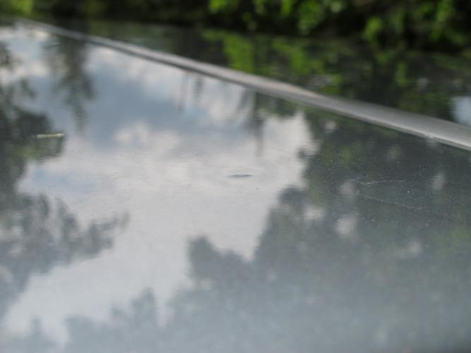

Sul precedente questo danno da "Eventi naturali" (grandine)
5 bozzette come questa, praticamente visibili solo controluce, mi fu liquidato 1900 euro sul preventivo (stuccatura e riverniciatura di tutto il tetto), tolta iva e franchigia, perchè ovviamente per una cosa quasi invisibile lo lasciai così.

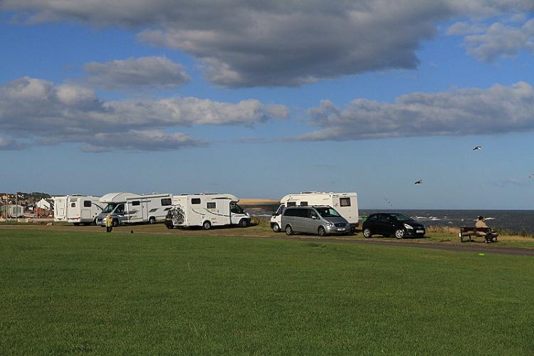

Riguardo al posizionamento per essere pronto a scappare  concordo con te e se  mi è possibile mi metto sempre pronto con il muso rivolto verso la via di fuga anche se il terreno fosse in leggera pendenza (per dormire) e non metto neanche le zeppe.
Qui sono il penultimo a sx della foto ad Arbroath Scozia, e c'era posto dietro per fare inversione veloce
Altri sono rimasti paralleli... non so come abbiano fatto a dormire
Per l'Assicurazione contro i danni da Eventi Naturali anche il mio tetto del camper ha delle tozzette fatte dalla grandine che non ricordo quando l'abbiamo presa se in Francia o davanti casa. Me ne sono accorto lavando il tetto. Sono assicurato con la Vittoria e per il rimborso mi hanno chiesto oltre alle foto un articolo di giornale che riporta notizia della grandinata.

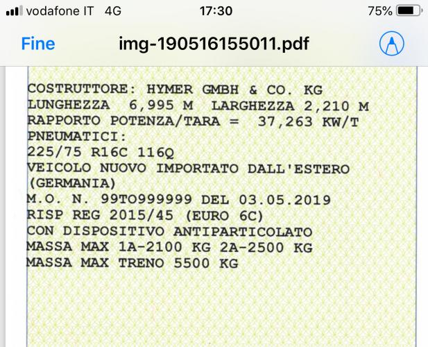

Buon giorno, finalmente sono arrivate le targhe .
ritirero il mezzo sabato.
visto che si parlava di gomme volevo chiedervi: sul libretto c’è scritto questo , che tipo di gomme posso mettere? In futuro sarei interessato a delle 4stagioni. Grazie

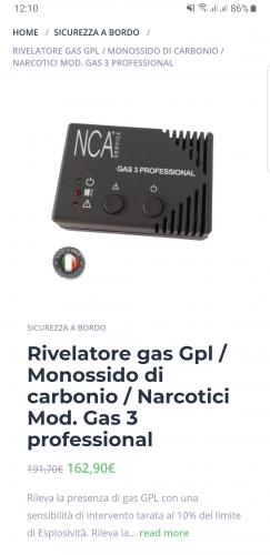

Sapete che sono in attesa dell'immatricolazione del Grand Canyon e stavo valutando di far aggiungere l'ennesimo accessorio mentre il Camper è ancora presso il concessionario.
Per meglio rappresentare le condizioni in cui andrebbe a "lavorare" l'accessorio, ricordo che il mio Grand Canyon ha il tetto a soffietto, una combi 6D con inet Box, il frigo a compressore ed una bombola in vetroresina con Truma Duo Control di serie.
Montereste un rivelatore gas Gpl / Monossido di carbonio / Narcotici?
In particolare andrei su NCA Gas 3 professional che rappresenterebbe un buon compromesso essendo in grado di rilevare tutto, senza dover inserire troppi sensori sparsi; certo l'ideale sarebbe posizionarli separati ed alle corrette altezze, ma mi accontenterei di un accessorio unico come questo.
Che ne dite, risparmio i soldi ed il lavoro e non faccio montare nulla, o potrebbe essere necessario? Sicuramente il tetto a soffietto aumenta il volume e l'aerazione, il frigo è elettrico e la stufa a gasolio ha un'importante camino e tutti i sistemi di sicurezza necessari. Voi lo avete messo?
Modificato da Davnet75 il 19/05/2019 alle 19:08:29

ciao e benvenuto tra gli "orsi"...scusa, solo per curiosità, ma è un over 35.??
a parte questo, la carta di circolazione non fà riferimento ad altre misure, quindi dovrai montare solo quella misura e quell'indice di carico (116), comunque pneumatici con caratteristiche quattro stagioni ce ne sono a decine....ciao e BUONISSIMI KM...

Non hai nessun problema a montare nessun tipo di 4stagioni, perché sul libretto hanno, correttamente, inserito la generica sigla C, che indica gli pneumatici per Van, e non quella di derivazione commerciale CP (camping) che è molto più limitativa.
Quello che dovrai fare è rispettare l’indicazione 225/75 R16C. Quanto all’indice di carico, che è indicato a 116, puoi anche averlo superiore a 118 o 121, cosa tra l’altro consigliabile, per maggior precisione di guida e robustezza della gomma. Non puoi chiaramente scendere al di sotto dei 116.

Anche nel mio c'è solo C e non l inutile e fastidioso CP, sembra che finalmente la HYMER abbia capito che meglio non mettere CP.
Coonfermo (anche se non ce ne è bisogno) cio che ti hanno detto.
Anch'io consiglio , se il mezzo è pesante, al prossimo cambio gomme di aumentare eventualmente l indice di carico dai 116 ai 121.
Se passerai ai 4 stagioni, scegli un 4 stagioni che abbia anche lo snowflake perchè mi sembra che da quest'anno in Germania sia richiesto.
Io mi sono appena deciso a passae a un 4 stagioni (anche se particolare e misura diversa) proprio perchè ora lo fanno anche con snowflake.

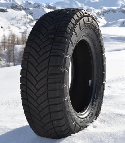

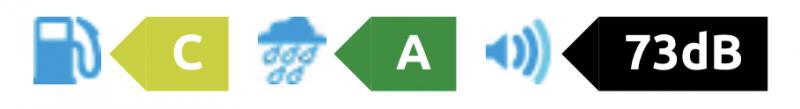

Invece consiglieri le:
Michelin Agilis CrossClimate 225/75/16 IC121.
Sono delle recenti 4stagioni con Snowflake.
PS Le scanalature sono più profonde di quanto sembri in foto.

Nessun coniglio sul rilevatore di gas?
