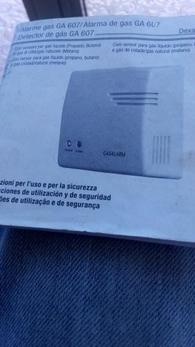

12/11/2006 59127
Inserito il 19/05/2019 alle: 23:47:29
In risposta al messaggio di Davnet75 del 19/05/2019 alle 23:24:59
Dove te lo hanno piazzato? L’alimentazione la prende da dietro? È incassato?
hai presente lo schienale del divanetto della dinette, che sporge di una decina di cm circa rispetto alla parete del bagno?.
Me lo hanno attaccato li, e fortunatamente sta nascosto perchè secondo me quella forma trasparente a disco volante è veramente orribile.
La alimentazione la hanno presa da qualche parte li dentro la cassapanca, ma onestamente non ho guardato dove.
Invece nel preceente MH il Triogas lo avevo montato sul lato del mobile cucina, sotto all interruttore del gradino e luce e avevo preso alimentazione da li.
Ho anche una foto:
penso che l assorbimento sia minimo (comunque hanno un interruttore per spegnerli in rimessaggio o se suonano) e quindi si puo collegare facilmente ovunque anche al filo di un faretto etc...

Mi associo all'analisi di Enzo ma per tranquillizzare la cosorte, l'ho accontentata con questo modellino che funziona alla perfezione, ottima resa con poca spesa. Lo presi tempo fa' alla Ldil. L'ho messo  alla paretina della poltroncina a 30 cm. Di h. Vicino alla k. Prendendo la tensione sopra alla poltroncina dove c'è la tv. È quasi sempre spento. A tutti bn gionrnata, Paolo.1558348190777974298241.jpg
