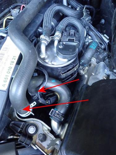

Hai capito poi la perdita del refrigerante da dove veniva? non vedo portafiltro con acqua.
Ho verificato il livello sul mio, tutto OK, noto dalla tua foto,che il mio porta filtro è diverso, ha una chiusura con levetta.

Qua si vede bene:
i due tubi indicati dalle frecce fanno circolare l acqua nella base del filtro gasolio tenendolo caldo.
A quanto ho capito il tutto è innestato con degli O Ring e li è il punto debole.
Mi hanno cambiato il portafiltro una prima volta in garanzia, ma perdeva abbastanza (circa 250cc di liquido in 500km di viaggio) e ne misero uno con modifica.
Ora, perdeva praticamente niente, si vedeva appena un po di bianco vicino ai tubi, tanto che ho avuto il dubbio che fosse una vera perdita e che non fosse roba vecchia, ma il meccanico ha detto che meglio cambiare e allora lo ho ascoltato.
Ora è unportafiltro ulteriormente modificato che dovrebbe risolvere una volta per tutte.
Forse negli ultimi hanno messo quelle clip anzichè la levetta.

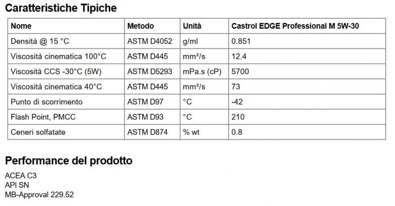

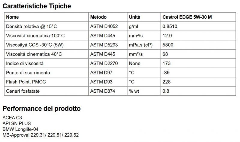

Tempo fa in uno scambio di pareri con Tommaso mi ero buttato in una ricerca sugli oli e precisamente sugli oli approvati da MB. Siccome sono da 50 anni un fedele consumatore di Castrol ho cercato sul sito della sunnominata marca i vari tipi di olio da lei prodotti ed aaventi l'approvazione MB 229.51 e 229.52. L'unico tipo olio prodotto avente la 229.52 è il Castrol EDGE 5W-30 M, anche se probabilmente per un refuso nella descrizione generale sono riportate le diciture 229.31, 229.51 e 229.5 ...sì si sono dimenticati di metterci il "2", però se si va nella scheda dettagliata(scaricata
dal sito Castrol
) si legge così:
Il problema è che si trovano in commercio(ebay) confezioni di olio Castrol EDGE Professional LL III 5W-30, olio che non esiste nella gamma degli oli Castrol presente sul sito della ditta, nel quale l'unico, ripeto l'unico avente MB approval 229.52 è quello detto sopra. Non so da dove provenga il "Professional", nella migliore delle ipotesi da altri mercati con diversa gamma, anche se in tutta sincerità diffiderei di prodotti aventi nomi che vorrebbero dare un'idea di prodotto "superiore" ma che alla ricerca delle relative schede tecniche saltano fuori dei raffazzonamenti che di professionale hanno ben poco, notare infatti la differenza tra la scheda tecnica dell'EDGE che è sopra con quella del professional qui sotto(scaricata dal sito del venditore) che non esiste sul sito della Castrol, le cui caratteristiche sono addirittura inferiori(viscosità maggiore e punto di infiammabilità più basso) ed una, anche importante(Indice di Viscosità), viene addirittura omessa:Castrol%20EDGE%20Professional%20M%205W-30.jpg
Mi astengo dal trarre conclusioni, io ho descritto le informazioni che ho trovato ed i dubbi che mi sono venuti, poi ognuno valuti come meglio crede.
marca i vari tipi di olio da lei prodotti ed aaventi l'approvazione MB 229.51 e 229.52. L'unico tipo olio prodotto avente la 229.52 è il Castrol EDGE 5W-30 M, anche se probabilmente per un refuso nella descrizione generale sono riportate le diciture 229.31, 229.51 e 229.5 ...sì si sono dimenticati di metterci il 2, però se si va nella scheda dettagliata(scaricata dal sito Castrol) si legge così: Il problema è che si trovano in commercio(ebay) confezioni di olio Castrol EDGE Professional LL III 5W-30, olio che non esiste nella gamma degli oli Castrol presente sul sito della ditta, nel quale l'unico, ripeto l'unico avente MB approval 229.52 è quello detto sopra. Non so da dove provenga il Professional, nella migliore delle ipotesi da altri mercati con diversa gamma, anche se in tutta sincerità diffiderei di prodotti aventi nomi che vorrebbero dare un'idea di prodotto superiore ma che alla ricerca delle relative schede tecniche saltano fuori dei raffazzonamenti che di professionale hanno ben poco, notare infatti la differenza tra la scheda tecnica dell'EDGE che è sopra con quella del professional qui sotto(scaricata dal sito del venditore) che non esiste sul sito della Castrol, le cui caratteristiche sono addirittura inferiori(viscosità maggiore e punto di infiammabilità più basso) ed una, anche importante(Indice di Viscosità), viene addirittura omessa: Mi astengo dal trarre conclusioni, io ho descritto le informazioni che ho trovato ed i dubbi che mi sono venuti, poi ognuno valuti come meglio crede.
Giravano voci che il Castrol fosse falsificato allla pari del Chanel n°5 wink... ma forse sono solo maldicenze, ma su ebay non lo comprerei, forse su Amazon...forse, ma meglio da un venditore fisico.

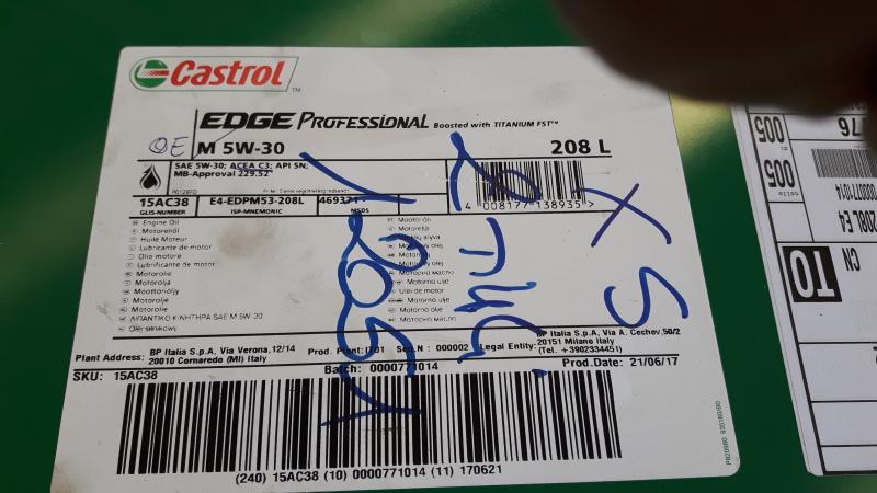

In risposta al messaggio di et4beta del 19/06/2019 alle 23:04:20
Questa è l'etichetta posta sul fusto, forse è anche questa made in Napoli come le confezioni da 1l.surprise
