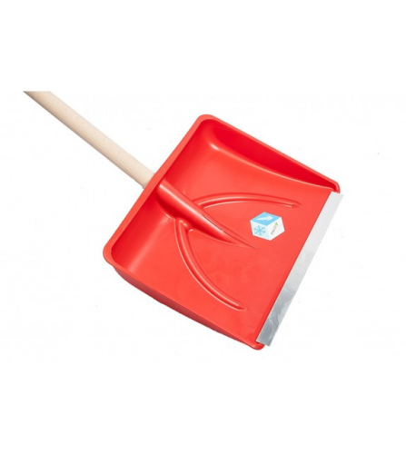

Inserito il 21/06/2019 alle: 08:54:22
In risposta al messaggio di IZ4DJI del 20/06/2019 alle 22:30:43
Non sapevo di questa cosa, ma quando vado a revisione vuoto quasi completamente il camper in quanto la prova freni si basa anche sul peso e piu è leggero e penso che piu sia facile avere la sufficenza. E' una rottura di scatole quasi come fare un trasloco, ma è poi ogni due anni. Qui era il camper precedente, ma poco cambia anche su questo:
Ho levato in questi giorni
e catene  (doppia coppia )

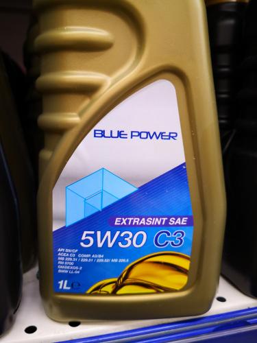

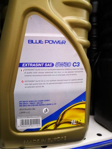

Inserito il 21/06/2019 alle: 09:01:09
In risposta al messaggio di et4beta del 20/06/2019 alle 16:59:14
Esattamente ciò che intendevo, si trovano in commercio confezioni portanti diciture non presenti nel sito ufficiale italiano della casa. Ho anche azzardato l'ipotesi che possano essere commercializzazioni estere importate
non ufficialmente in Italia(ma nell'immagine in fondo al retro della confezione si legge un IT), oppure che il sito ufficiale della Castrol non sia aggiornato, visto che vi si trova l'olio EDGE 5W-30 LL mentre in commercio(vedi link che hai postato) siamo già al III(sarà di terza generazione? Ma la seconda quando c'è stata?). Non so proprio che dire.  Una cosa si nota, il venditore del link è l'unico che mette in vendita il Professional in piccole confezioni adatte a privati, che abbia un rapporto privilegiato con la Castrol tale da consentirgli di avere confezioni personalizzate? Proprio non so e di fare ipotesi mi son stancato, se volevano confondermi hanno raggiunto il loro scopo!
https://www.lubrialpha.com/
anche qui, mi fido più di Amazon, costa meno.
Poi in futuro metto questo, 6€ al litro, lo sto testando su un 1.5 diesel Renault.

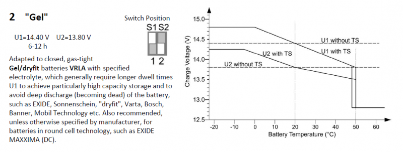

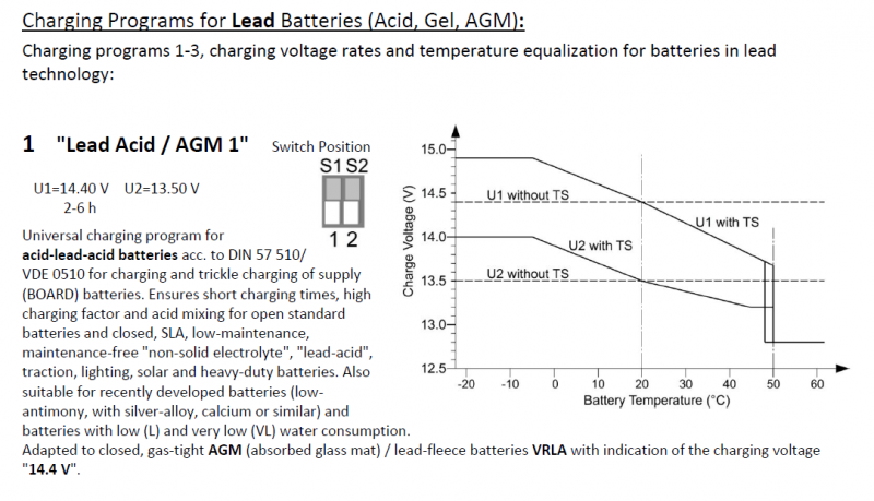

Salve ragazzi (indipendentemente dall'età),
vorrei sostituire sul mio Hymer la batteria servizi gel,  con due batterie in parallelo. Tenendo conto che i nostro mezzi montano la centralina Schaudt che prevede solo due tipologie di batteria, la acido piombo e la gel, che cosa consigliate di acquistare?
In particolare l'indecisione gira intorno a due batterie da avviamento acido piombo, oppure due agm Varta che periodicamente camping sport magenta vende in offerta.
Gabriele

Se non hai particolari esigenze invernali (libera con stufa sempre accesa) , probabilmente di batterie ne basterebbe anche una sola, che se hai un pannellino solare, nei periodi non invernali è piu che sufficente.
La tua GEL non so quanti anni abbia, ma casomai sta esaurendosi e quindi ti potrebbe sembrare che una sia scarsa.
La centralina SCHAUDT ha questi due tipi di carica:
i voltaggi tra GEL e Piombo sono uguali, quello che varia è la durata della fase di carica prima di passare al mantenimento.
Se non ricordo male la batteria AGM va caricata con il selettore su Piombo.
Sembra confermato dalle curve di carica del caricabatterie booster che ho da poco installato che accomunq Piombo e AGM
mentre per la GEL c'è una impostazione sua e anche qui variano praticamente solo i tempi.
anzi, vla tensione di carica è identica tra i due tipi, varia il tempo della fase di carica, e nella GEL il mantenimento è a una tensione appena piu alta che la Piombo e AGM
La VARTA che ogni tanto mettono in offerta da CSM penso sia un ottima batteria, potresti prenderne intanto una e poi vedi nell inverno se è proprio necessario raddoppiare il peso e alleggerire il portafoglio wink.
