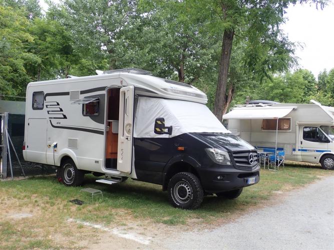

Io avevo la fissazione di parcheggiare sempre e solo con il muso verso nord, proprio per non avere il sole davanti...ma se posso lo faccio anche con questo, seppure il parabrezza è un po piu piccolo, il sole sul parabrezza fa salire la temperatura tantissimo.
Si vede anche in queta foto:
Inverno, nessun telo esterno sul parabrezza rivolto a sud, perchè di notte basta pompare con la stufa (e la Combi D va come un altoforno), mentre di giorno con il sole sul parabrezza la temperatura interna sale al punto che la stufa si spegne anche se fuori è bello freddo.
In estate invece sempre il telo.
