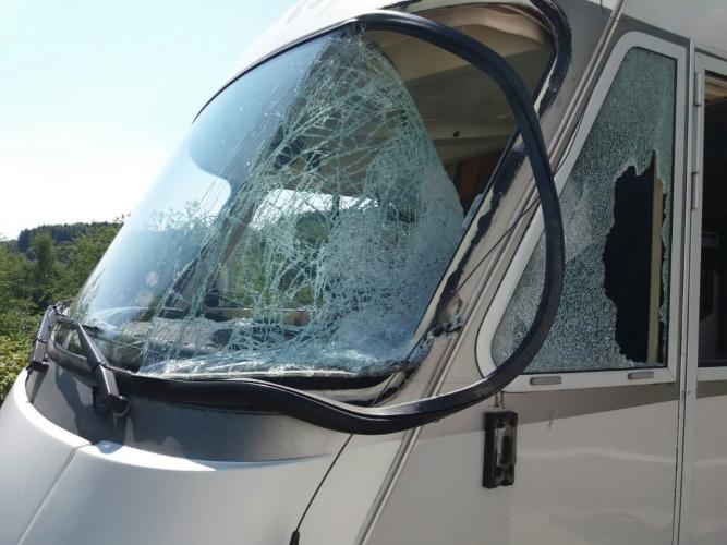

Se può interessare, per la rottura del cristallo che è scoppiato verso l'interno in modo anomalo con mille piccole schegge, ho scritto alla Hymer una segnalazione per dire state attenti che in caso di lesioni potreste avere problemi.
Questa la mia mail:
Spett.le Hymer Per conoscenza e gli eventuali provvedimenti che vogliate adottare ai fini della sicurezza degli occupanti dei vostri motorhome, vi comunico quanto segue: Giovedì 30 agosto 2019, nel ritorno dall’Olanda/Belgio, tra Karlsruhe e Stoccarda un sasso ha colpito violentemente il cristallo anteriore del mio MH, che nel punto di impatto è scoppiato verso l’interno con una pioggia di minuscoli frammenti di vetro che hanno colpito in faccia sia me che mia moglie ed hanno invaso il cruscotto e l’abitacolo. Solo grazie al fatto che entrambi portiamo gli occhiali non ci sono state particolari conseguenze per la salute. Senza occhiali i danni personali sarebbero stati gravissimi. Ritenendo questo fatto un comportamento anomalo del parabrezza che per la sicurezza non dovrebbe in alcun modo rilasciare schegge di vetro verso gli occupanti, vi chiedo se prima o dopo la sua sostituzione è opportuno che il cristallo rimanga a vostra disposizione per un controllo sulla qualità/ sicurezza. Allego alcune foto.
e questa la risposta di Hymer Italia:
Gentile signor Costa, siamo dispiaciuti per la sfortunata vicenda, la informiamo che il customer service è gestito direttamente dalla nostra sede di Bad Waldsee con cui i nostri concessionari sono in continuo contatto, quindi può rivolgersi tranquillamente dal concessionario dove ha acquistato il veicolo per la sostituzione del cristallo.
Ne ho dedotto che non gli importa nulla angry

Caio Ezio,
per necessita ho scritto più volte a mamma Hymer per problemi che il concessionario non voleva o non era in gradi di risolvermi e la risposta è sempre stata quella.
AL riguardo del cristallo e non avendo dubbi nel crederti sembra che fosse privo della pellicola apposita proprio per evitare quanto ti è successo, questo viene richiesto dalle specifiche di omologazione Italiane ed ora credo anche Europee.
Due anni fa ho avuto un incontro ravvicinato con un camion ed il suo grande specchio mi prese in pieno il cristallo anteriore rompendolo ma non si sbriciolò.
Fece però entrare in cabina il mio specchio rompendo il vetro triangolare oltre a quello della portiera che, questi qui, letteralmente esplosero, inondandoci di vetri fino al posteriore del mezzo.
Io non porto mai occhiali e ne ro letteralmente pieno e non ci vedevo oltre al grande bruciore agli occhi e decine di piccole ferite sanguinanti e infime schegge di vetro conficcate,
Finimmo in ospedale (mia moglie aveva gli occhiali) ma la polvere di vetro era ovunque, sembravamo infarinati,
Tutto comunque è finito bene.
Sarebbe interessante capire la costruzione del tuo vetro e magari sentire il parere del grandissimo esperto Panzer anche perchè potrebbe essere davvero pericoloso.

Caio Ezio, per necessita ho scritto più volte a mamma Hymer per problemi che il concessionario non voleva o non era in gradi di risolvermi e la risposta è sempre stata quella. AL riguardo del cristallo e non avendo dubbi
nel crederti sembra che fosse privo della pellicola apposita proprio per evitare quanto ti è successo, questo viene richiesto dalle specifiche di omologazione Italiane ed ora credo anche Europee. Due anni fa ho avuto un incontro ravvicinato con un camion ed il suo grande specchio mi prese in pieno il cristallo anteriore rompendolo ma non si sbriciolò.  Fece però entrare in cabina il mio specchio rompendo il vetro triangolare oltre a quello della portiera che, questi qui, letteralmente esplosero, inondandoci di vetri fino al posteriore del mezzo. Io non porto mai occhiali e ne ro letteralmente pieno e non ci vedevo oltre al grande bruciore agli occhi e decine di piccole ferite sanguinanti e infime schegge di vetro conficcate, Finimmo in ospedale (mia moglie aveva gli occhiali) ma la polvere di vetro era ovunque, sembravamo infarinati, Tutto comunque è finito bene. Sarebbe interessante capire la costruzione del tuo vetro e magari sentire il parere del grandissimo esperto Panzer anche perchè potrebbe essere davvero pericoloso. Ciao
Secondo me, ma non sono certo esperto in materia, nei vetri stratificati dei parabrezza, la pellicola di plastica è tra i due strati del vetro, e non all interno (si graffierebbe subito) e quindi serve per evitare che grosse scheggie feriscano gravemente, ma la rottura anche dello strato di vetro interno, secondo me è abbastanza normale e probabile che provochi polvere di vetro nella cabina, fastidiosa ma non pericolosa per morte o danni permanenti...secondo me....poi casomai mi sbaglio.
Poi, giustamente Panzer che è massima autorità nel campo, potrà dirimere ogni dubbio.
I vetri laterali, invece non sono stratificati ma temperati, (se non sbaglio) e li è normalissimo che si sbriciolino in tanti cubettini che possono creare microferite ma nulla di mortale o permanente (chi ha un gatto forse è costantemente piu ferito laugh).

Ti ringrazio per la tua testimonianza. Sono avvilito è arrivato il primo preventivo 4.390 €, di cui 1.500 € coperti da assicurazione. restano 2.890 € a mio carico surpriseangry

IMMAGINAVO ed hai ragione a biasimare la risposta, in un caso del genere, almeno Giannelli che è responsabile Marketing e rete assistenza, l'altro, va be,è il CEO,
Riprendo il testo della tua risposta, su quelle parole invece ci farei una battaglia di tutti noi camperisti, ma chi ha dato al costruttore sta cosa, che devo rivolgermi sempre dove l'ho comprato, per me non sta in cielo e in terra, se compro da Tizio, non capisco perché non posso andare dal concessionario Caio, se non mi aggrada da Sempronio e per dirla tutta,  se mi gira vengo fino a casa tua a BadSee, questa cosa è la vera battaglia da portare, perché non è come ci vogliono far credere, io ho comprato da Tizio ma vado da Caio e Sempronio e nessuno ha da ridire, se scappa un problema serio vado pure a casa loro.
Per quanto ho letto del tuo preventivo, di devo informare della esagerazione del preventivo che ti hanno fatto, i vetri non li fa la Hymer, con la metà te la cavi.
Per la questione tecnica di cosa succede alla rottura, è normale quello che ti è successo, evidentemente è stato un masso di buone dimensioni, anche con un vetro di una cabina originale sarebbe successo uguale, forse anche peggio in quanto più vicino agli occupanti, gli occhiali in tutte queste situazioni salvano da guai peggiori, poi dipende se il tuo è di tipo di parabrezza a cornice o incollato, questi ultimi li reputo strutturati e più sicuri, va tutto bene fin tanto che si crinano, ma se esplodono sono anche una gran paura ed è bene come è andata.
scheggie feriscano gravemente, ma la rottura anche dello strato di vetro interno, secondo me è abbastanza normale e probabile che provochi polvere di vetro nella cabina, fastidiosa ma non pericolosa per morte o danni permanenti...secondo me....poi casomai mi sbaglio. Poi, giustamente Panzer che è massima autorità nel campo, potrà dirimere ogni dubbio. I vetri laterali, invece non sono stratificati ma temperati, (se non sbaglio) e li è normalissimo che si sbriciolino in tanti cubettini che possono creare microferite ma nulla di mortale o permanente (chi ha un gatto forse è costantemente piu ferito ).
Infatti è quanto dicevo ed è ben visibile dalla foto.
Il grande cristallo anteriore si è sfondato ma non si è staccato alcun pezzo di vetro mentre siamo stati inondati da quelli laterali.
Se la rottura del vetro di Ezio ha comportato un esito diverso sul cristallo anteriore sarebbe da approfondire.
Certamente non procurano ferite gravi e men che meno mortali ma ti assicuro che non è una bella situazione.
PS:
certamente che il materiale plastico è annegato all'interno del vetro.

Infatti è quanto dicevo ed è ben visibile dalla foto. Il grande cristallo anteriore si è sfondato ma non si è staccato alcun pezzo di vetro mentre siamo stati inondati da quelli laterali. Se la rottura del vetro di
Ezio ha comportato un esito diverso sul cristallo anteriore sarebbe da approfondire. Certamente non procurano ferite gravi e men che meno mortali ma ti assicuro che non è una bella situazione. PS: certamente che il materiale plastico è annegato all'interno del vetro.
Lo so che quei cubettini di vetro tagliuzzano, una volta i ladri hanno rotto il vetro dell auto di mia moglie in cortile, ero nella doccia e sentendo gli urli sono uscito in cortile nudo passando in cucina a prendere un coltellaccio, e mi sono tagliuzzato i piedi nudi sui vetri che erano per terra dappertutto....ovviamente i ladri se la erano data.....
Probabilmente, nel tuo caso, che avevi tantissimi cubettini di vetro, una eventuale polvere di vetro dal parabrezza poteva anche mascherarsi e non essere percepita?
Da chi se ne intende, mi è sempre stato detto che i vetri da MH hanno una qualità infima rispetto a vetri di grande serie, perchè fare una tiratura di miliardi di esemplari si impianta una lavorazione di un certo tipo che poi viene ammortizzata, mentre per fare qualche centinaio di parabrezza, si usa una lavorazione e materiali diversi per stare nei costi.
Notavo ne mio B-514 che anche il ghiaino sollevato o sassetti minuscoli lasciavano microsegni sul parabrezza (probabilmente vetro piu morbido) cosa che non ho mai notato nelle mie auto o camper semintegrali e quando mi fu detto della qualità differente mi sono spiegato la cosa.
e mi sono tagliuzzato i piedi nudi sui vetri che erano per terra dappertutto....ovviamente i ladri se la erano data..... Probabilmente, nel tuo caso, che avevi tantissimi cubettini di vetro, una eventuale polvere di vetro dal parabrezza poteva anche mascherarsi e non essere percepita? Da chi se ne intende, mi è sempre stato detto che i vetri da MH hanno una qualità infima rispetto a vetri di grande serie, perchè fare una tiratura di miliardi di esemplari si impianta una lavorazione di un certo tipo che poi viene ammortizzata, mentre per fare qualche centinaio di parabrezza, si usa una lavorazione e materiali diversi per stare nei costi. Notavo ne mio B-514 che anche il ghiaino sollevato o sassetti minuscoli lasciavano microsegni sul parabrezza (probabilmente vetro piu morbido) cosa che non ho mai notato nelle mie auto o camper semintegrali e quando mi fu detto della qualità differente mi sono spiegato la cosa.
Concordo con te del vetro morbido, questa è la quarta volta in due anni, due scheggiature rimaste così una riparata con la resina e questa con il cristallo da sostituire.

Concordo che è andata bene e tratto quello che è successo come un vero e proprio incidente. Adesso aspetto altri preventivi, ma non so proprio come si possa fare scendere il prezzo. Una volta qui qualcuno ha messo i recapiti diretti della Hymer, non quelli che si trovano online, ma non riesco a trovarli.
Non so chi diceva che andare da ditte specializzate in sostituzione di cristalli, montano cristalli non originali reperiti al miglior prezzo sul mercato, e quindi si spende molto meno che seguire la strada tradizionale di farlo montare dal concessionario che lo ordina alla Hymer.
Almeno mi sembrava di ricordare una discussione del genere.

Non so chi diceva che andare da ditte specializzate in sostituzione di cristalli, montano cristalli non originali reperiti al miglior prezzo sul mercato, e quindi si spende molto meno che seguire la strada tradizionale di farlo montare dal concessionario che lo ordina alla Hymer. Almeno mi sembrava di ricordare una discussione del genere.
Quello che posso testimoniare io è che la mia assicurazione, che credo sia comunque scelta da molti camperisti, da Toninelli, ha accordi con i centri più tradizionalmente accreditati per la sostituzione dei cristalli e dove vengono praticati costi decisamente inferiori (loro dicono almeno il 20%) rispetto al listino ufficiale degli stessi centri. Quindi Doctor Glass, Car Glass e forse anche un altro. Lì montano sia vetri originali che vetri non originali, ma sempre e comunque conformi alle caratteristiche legate all'impiego. Questo vale anche per le auto. Quando dovetti cambiare il parabrezza della mia auto mi proposero 2 opzioni: Universale o originale, ma la differenza era nell'ordine dei 30-40 Euro (su un totale di 4-500) In quel caso, data la copertura assicurativa, scelsi l'originale, ma credo che anche l'universale sia altrettanto valido.

Purtroppo il preventivo è Carglass crying
http://www.efkglass.com
il tuo vetro, c'è in Belgio un grosso fornitore, di solito li incontro a Parma, è una signorina italiana che si occupa di marketing, siamo amici di lunga data, devo ritrovare il suo telefono, al più tardi la vedo a Parma,
comunque la ditta Belga è conosciuta da tutti i concessionari, i vetri li prendono da loro, ma poi se li fanno pagare per originali, ma Hymer mica li fa lei, da qualcuno li prende,
