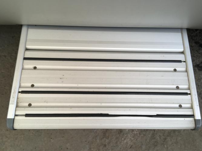

Ciao a tutti, non riesco a trovare la gommina di ricambio per il mio scalino elettrico, come "marca" credo proprio che sia OmniStep.
Ecco una foto
Una dei tre profili si è rovinato con gli anni
Grazie in anticipo per l'aiuto

Ciao a tutti, non riesco a trovare la gommina di ricambio per il mio scalino elettrico, come marca credo proprio che sia OmniStep. Ecco una foto Una dei tre profili si è rovinato con gli anni Grazie in anticipo per l'aiuto
Nei miei due Hymer il gradino era e è Project2000 , e i gommini mi sembrano simili.
Se così fosse esendo una ditta italiana, forse potrebbe non essere impossibile avere un ricambio.
Penso che sia un profilo di gomma piu o meno a "H" e quindi forse si potrebbe trovare a metratura in rivendite di materiali tecnici di gomma, andando con il campione, casomai non identico ma adattabile e nel caso sostituirli tutti.

Nei miei due Hymer il gradino era e è Project2000 , e i gommini mi sembrano simili. Se così fosse esendo una ditta italiana, forse potrebbe non essere impossibile avere un ricambio. Penso che sia un profilo di gomma piu
o meno a H e quindi forse si potrebbe trovare a metratura in rivendite di materiali tecnici di gomma, andando con il campione, casomai non identico ma adattabile e nel caso sostituirli tutti.
Ho guardato le foto degli scalini scorrevoli Project e non corrispondono al mio, continuo nella ricerca.
Magari in settimana scriverò al concessionario.

Ho guardato le foto degli scalini scorrevoli Project e non corrispondono al mio, continuo nella ricerca. Magari in settimana scriverò al concessionario.
Ecco, i miei erano a pantografo e il tuo è scorrevole, probabilmente per le due tipologie si rivolgono a produttori differenti.
Omnistor (che produce gradini, tendalini ecc), oggi è nel gruppo Thule.
Sul mio gradino (come il tuo ma più largo) c'è il marchio Thule
Il tuo dovrebbe essere questo, ma non so dirti per i ricambi

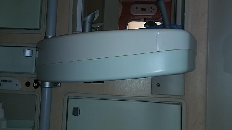

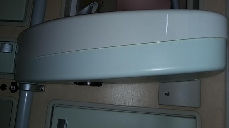

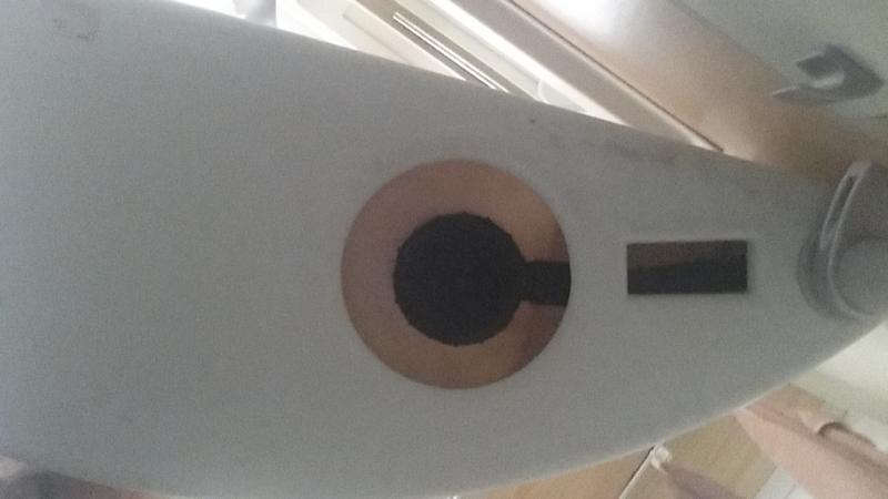

Improvvisamente il lavabo del bagno perde acqua. Il lavabo è un poco particolare girevole attorno ad una colonna. Il mezzo è un Hymer C544K .
La piletta e sifone non sono ne visibili ne accessibili. Nella foto che allego si vede la parte inferiore del lavello dove vi è un'apertura circolare che fa accederere ad un tappo, c'è anche una apertura rettangolare dove si sente con le mani che vi è un tubo di scarico ma non si riesce ad intervenire. Versando acqua nel lavello esce acqua da sotto, ma non si riesce a capire da dove fuoriesce.
Ringrazio anticipatamente coloro che vorranno aiutarmi a risolvere il problema.

Improvvisamente il lavabo del bagno perde acqua. Il lavabo è un poco particolare girevole attorno ad una colonna. Il mezzo è un Hymer C544K . La piletta e sifone non sono ne visibili ne accessibili. Nella foto che allego
si vede la parte inferiore del lavello dove vi è un'apertura circolare che fa accederere ad un tappo, c'è anche una apertura rettangolare dove si sente con le mani che vi è un tubo di scarico ma non si riesce ad intervenire. Versando acqua nel lavello esce acqua da sotto, ma non si riesce a capire da dove fuoriesce. Ringrazio anticipatamente coloro che vorranno aiutarmi a risolvere il problema. Roberto
Il tappo che vedi dovrebbe essere il tappo sotto al fondo della piletta per pulire il sifone.
Non so dirti altro, ma in molte versioni con lavandino girevole, nel tempo si taglia il tubo di scarico che quindi va sostituito.

In risposta al messaggio di Pelle55 del 09/09/2019 alle 08:39:00
ciao, ho un mezzo diverso dal tuo, il mio per fortuna con il lavandino fisso...purtroppo ho avuto anch'io "l'esplosione" di un rubinetto, per una probabile creoa dietro la colonnina dello stesso...questo per dirti che quando c'è plastica fanno generalmente incastri che dovresti individuare con una pila e con liquido colorato non di derivazione chimica,,,,magari aranciata rossa e con forte sorgente luminosa in mano, muovendo tutto il lavandino...nessuna cosa "nasce già montata"...ciao buon lavoro e attento ai contorcimenti fai sapere,  Tony
