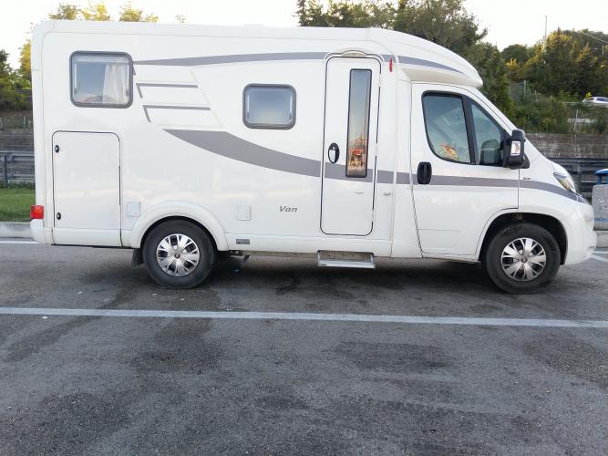

Ogni volta che vedo il tuo camper mi piace sempre di più....

Noi ne siamo molto contenti, anche come abitabilità .. ma certo venivamo da un furgonato 540 e prima da un VW T5 smiley (questi ci avevano ormai fatto scordare la comodità dell'Oasi 580 che ci aveva scarrozzato 9 anni).
Magari mi sarebbe piaciuto provare con la Truma D, dato che in passato sul T5 avevamo, su tanti compromessi di spazio, almeno la comodità del rifornimento dell'Eberspächer. A me poi non piace trafficare con le bombole, ho avuto sempre il bombolone.
Però questo l'abbiamo preso "già pronto" e cmq l'anno scorso la D non sarebbe stata in opzione.
Devo anche riconoscere che il DuoControl e il CP Plus rendono la gestione più facile.
