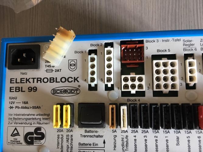

Se non ricordo male quei connettori si trovano su ebay cercando Mate N Lok PS: Il 5 poli da pannello dovrebbe essere QUESTO Il 5 poli volante dovrebbe essere QUESTO Poi servono anche i terminali metallici sia femmina che maschio Ho messo i primi trovati senza guardare a prezzo o altro, tanto per esempio.
Si sono quelli
questo è la mia ex riparata
Saluti Massimo
massimo2020
massimo2020
23/07/2010 4732
Inserito il 16/12/2019 alle: 10:52:49
Comunque è un classico che si brucino quei contatti, sono troppo piccoli.
Bisognerebbe tirare un cavo dedicato al frigo tra BM e Rele posto dietro al frigorifero.
Migliora sicuramente anche la resa della resistenza del frigorifero
Saluti Massimo
24/01/2008 10512
Inserito il 16/12/2019 alle: 10:58:01
Certamente che voler fare passare 25A ed oltre da quei miseri contatti
a spinetta diritta , è una cosa che dovrebbero valutare o garantire a vita.
E con tutti i modelli esistenti potrebbero trovare qualcosa di meglio :
https://www.google.com/search?q...
Modificato da franco49tn il 16/12/2019 alle 11:01:50
