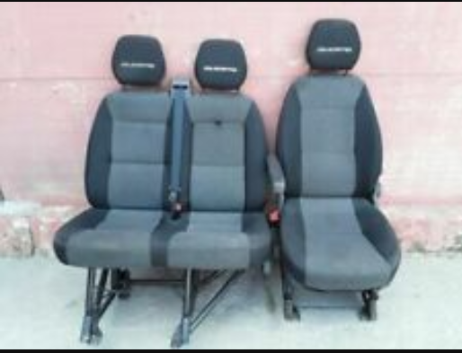

Negli Aguti c'èscritto, un etichetta di carta sulla piastra girevole.

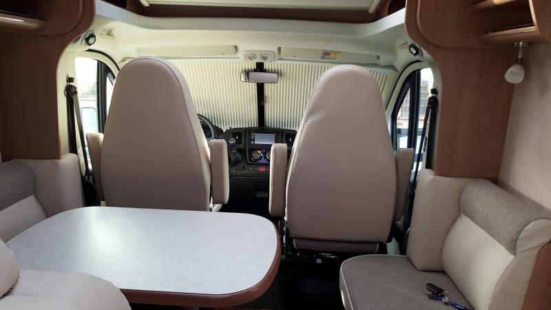

Si, hai ragione i ciclisti amatoriali sono più grulli dei proff che non pagano ciò che usano, una sella così costa come ... una bici da barca come quelle che hai te.
I miei sedili non hanno il poggiatesta diviso ma direi che sono vil-ducato
foto dei miei, dal dietro, di più non ho

Ma i sedili di serie del furgone, hanno i braccioli? Pensavo di no.
Dovresti vedere se le verie leve e meccanismi di base sono ugual a quelli del furgone, per capire, a men che Fiat non proponga sedili specifici solo per la versione camper.

I Ducato X250 furgone che abbiamo in azienda, hanno i tre sedili, ed il bracciolo è solo 1, sul lato dx del sedile di guida, nient'altri braccioli, non so se sull'X290 sia diverso

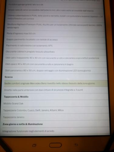

basta leggere il catalogo originale, per quanto riguarda gli allestimenti Modern Confort con lo Sprinter,
Tommaso ricordi le seghe mentali per il volante disassato dei primi esemplari visti in fiera lo scorso anno, bene ora sono ottimamente allineati, dove saranno intervenuti? La piastra girevole (occhiata fugace è diversa dal solito)
La foto del catalogo dice tutto, proverò a vedere se c'è la targhetta Aguti.

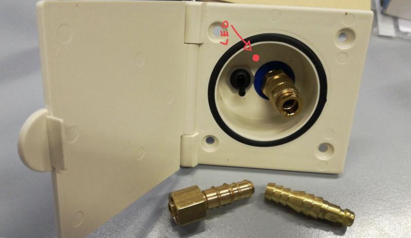

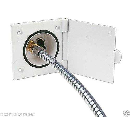

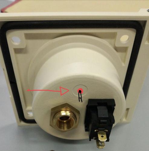

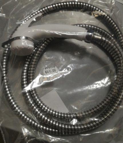

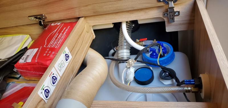

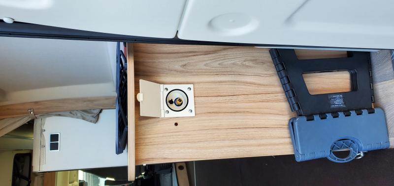

Forse non ci siamo capiti sulla presa d’acqua esterna.
Quella che ho aggiunto è una presa rapida a cui aggancio un doccino in modo tale da avere un doccino esterno nella zona posteriore per potersi sciacquare o sciacquare l’attrezzatura, ad esempio dal rientro dalla spiaggia, ..., prima di salire sul camper.
Ho installato una presa con interruttore in modo da attivare direttamente la pompa dell’acqua ad immersione.
Ruspetto al disegno che ho fatto il led di segnalazione l'ho messo separato a parete.1EDCCD10-3ECB-4524-A747-7535D0FE6417.jpegBC10D6E1-9B8B-427E-A915-EAD2730F09B4.jpeg02A9AA9F-7024-4144-AE69-001A4300ADAF.jpeg612EF4F1-6D4E-4015-8964-359AE539ADB1.jpeg
Modificato da Davnet75 il 02/02/2020 alle 09:28:49
Davnet75
Davnet75
16/05/2018 889
Inserito il 02/02/2020 alle: 09:18:56
Invece internamente le connessioni, che ho appena ottimizzato e riorganizzato sono fatte così (il tubo intrecciato che va alla parete è quello che porta l'acqua alla presa ad innesto rapido; c'è una T che da un lato porta l'acqua all'impianto generale e dall'altro la devia alla presa esterna; i fili elettrici aggiuntivi sono stati messi per avere un led di segnalazione utile per non dimenticare la pompa accesa):
Modificato da Davnet75 il 02/02/2020 alle 09:27:49

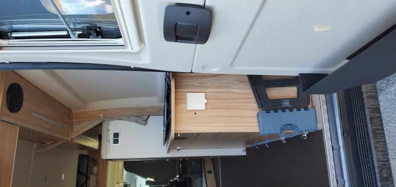

Inserito il 02/02/2020 alle: 10:22:36
Dall'esterno rimane così:

Forse non ci siamo capiti sulla presa d’acqua esterna. Quella che ho aggiunto è una presa rapida a cui aggancio un doccino in modo tale da avere un doccino esterno nella zona posteriore per potersi sciacquare o sciacquare
l’attrezzatura, ad esempio dal rientro dalla spiaggia, ..., prima di salire sul camper. Ho installato una presa con interruttore in modo da attivare direttamente la pompa dell’acqua ad immersione. Ruspetto al disegno che ho fatto il led di segnalazione l'ho messo separato a parete.
Hai ragione, infatti non avevo capito niente blush.
Pensavo a un innesto rapido per caricare il serbatoio dell acqua come hanno alcuni Knaus e che mi sembra una cosa non ragionata.
Il tuo sistema invece è fatto molto bene e comodo, perchè nei luohi idonei, tenendo aperti i portelloni a 90° e mettendoci un telo dietro, si puo anche fare la doccia all aperto.

Inserito il 02/02/2020 alle: 14:57:04
In risposta al messaggio di IZ4DJI del 02/02/2020 alle 14:05:54
Hai ragione, infatti non avevo capito niente . Pensavo a un innesto rapido per caricare il serbatoio dell acqua come hanno alcuni Knaus e che mi sembra una cosa non ragionata. Il tuo sistema invece è fatto molto bene e comodo, perchè nei luohi idonei, tenendo aperti i portelloni a 90° e mettendoci un telo dietro, si puo anche fare la doccia all aperto.
L'esigenza del doccino posteriore è dipesa dal fatto che nel Van precedente avevo il bagno in coda ed era così possibile sfruttare il doccino esternamente. Dopo che si è abituati in questo modo, perdere questa possibilità era in problema, perché sono innumerevoli le volte in cui si manifesta l'esigenza di dover, ad esempio, togliersi la sabbia, prima di rimettersi in viaggio evitando di sprecare all'interno.
Mi sono limitato ad un lavoro pulito e "semplice" senza portare l'acqua calda, di cui non sentivo l'esigenza.
