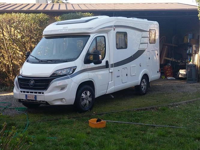

Un po' di ginnastica per me e toeletta per il 374
Anche se poi chissà quanto tempo dovrà rimanere a prendere polvere sad
