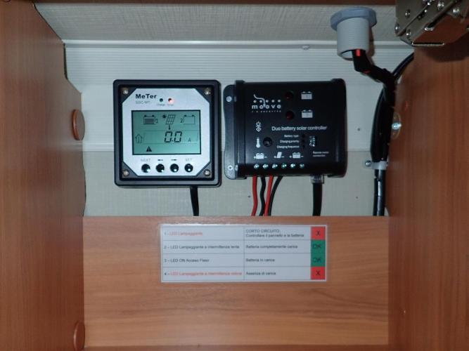

Appena montato.
Poi casomai faccio una foto. Alla fine lo ho messo dentro al pensile accanto al regolatore per svariati motivi.
- Primo e piu importante mia moglie non gradisce che io faccia buchi nel camper. e così, modificando un po il proverbio:
  "il suo occhio non vede e la mia testa non duole" laugh
- Ho usato la sua cornice per installazione in superficie e quindi cosa semplicissima, basta poi collegare il cavo.
- Non ho usato il cavo a corredo di 10m ma avevo del cavo piatto per linea ISDN (identico a quello a corredo) e connettori RJ45 e quindi ho fatto uno spezzone di 20cm (ma dovrebbe andare benissimo anche qualsiasi cavo di rete)
- Basta aprire il pensile quando serve vedere il display, tanto mica è una cosa che si guarda di continuo, lo si guarda solo se si ha qualche dubbio o problema
Una volta collegato il cavo fa un test e funziona subito.
Rimane acceso il led Rosso "Errore" perchè ho solo la batteria 1 (BS) collegata e la Batteria 2 (BM) non è collegata, quindi il led segnala che batt 2 non è collegata, ma funziona tutto perfettamente.
Ho trovato in rete che per spegnere il led rosso basta fare un ponte tra +B1 e +B2 così vede due batterie e il led si spegne.
Ci ho provato e in effetti si spegne, ma poi duplica i valori di B1 anche su B2 e non ha senso.
Preferisco il LEDacceso che quando si sa cosa è non comporta nulla.

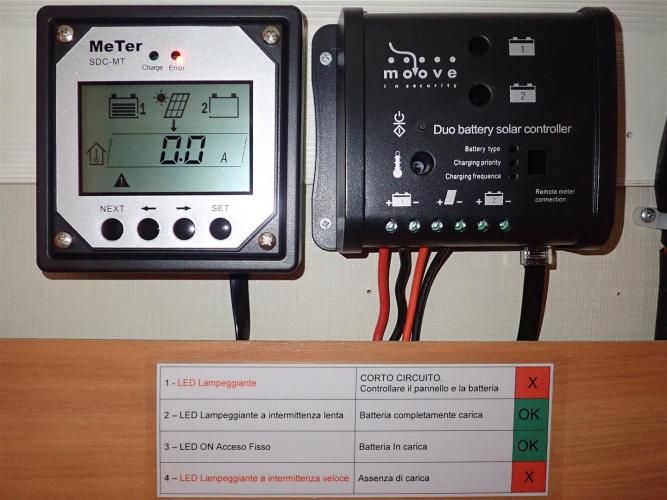

Come promesso, un paio di foto.
Il regolatore era gia li montato dall installatore, io ci ho solo messo il pannellino accanto.
Ovviamente segna 0A perchè è al coperto.

Come promesso, un paio di foto. Il regolatore era gia li montato dall installatore, io ci ho solo messo il pannellino accanto. Ovviamente segna 0A perchè è al coperto.
Scusami Tommaso, ma i volts della batteria 1 non dovrebbe visualizzare comunque? ossia anche se gli A sono zero?
12/11/2006 59237
Inserito il 13/04/2020 alle: 17:01:08
In risposta al messaggio di antomau del 13/04/2020 alle 16:44:02
Scusami Tommaso, ma i volts della batteria 1 non dovrebbe visualizzare comunque? ossia anche se gli A sono zero? Grazie
Si, li visualizza, ma alternativamente agli A , cioè premendo il pulsante posso ciclicamente vedere vari valori ma uno solo alla volta. Nella foto sta visualizzando gli A di carica.
In ogni caso in ogni momento si puo avere una idea della carica della batteria dal numero di barrette nel simbolo della batteria stessa.
Guarda sul MANUALE , è spiegato come funziona.

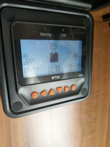

Vado a fare 2 foto così mi sincero anche della carica, e dopo le posto

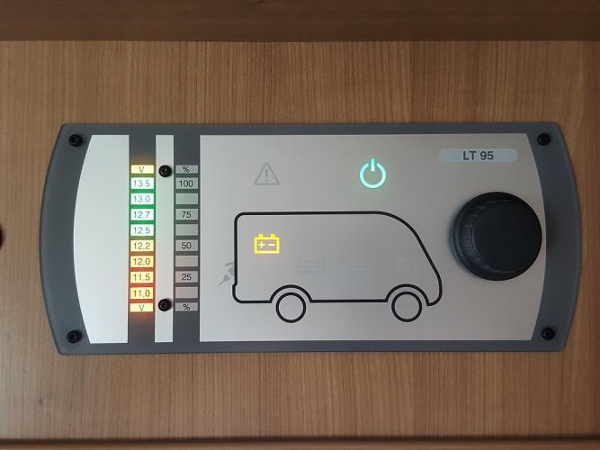

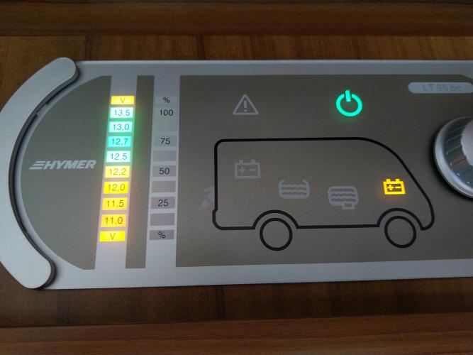

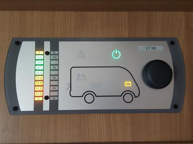

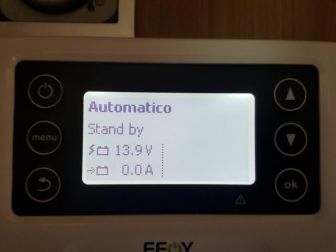

Questa è quanto mi dice il pannello LT 95 e il pannelino Efoy sula carica della BS e BM
Alex
