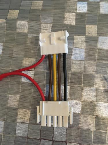

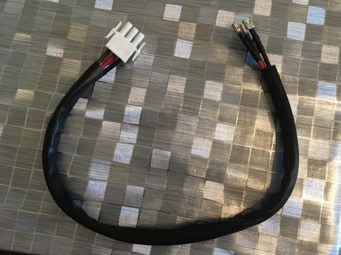

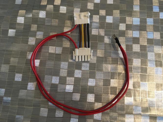

Il 4 maggio il mio concessionario ha riaperto e oggi è arrivato a casa il pacchettino che aspettavo.
Cablaggio 1
Cablaggio 2
Sono i cablaggi per caricare BM e BS dal regolatore del pannello solare passando per la EBL, il primo cablaggio è quello standard mentre il secondo è per quelle centraline che non hanno il il +12V della BM sul terzo pin (mi sembra il terzo) del primo cablaggio.
Probabilmente dovrò chiamarlo perchè non so dove va collegato il filo rosso del cablaggio 2.
I cablaggi sono curati e con cavi "corposi".
Ho scelto questa soluzione per fare il lavoro più originale possibile.

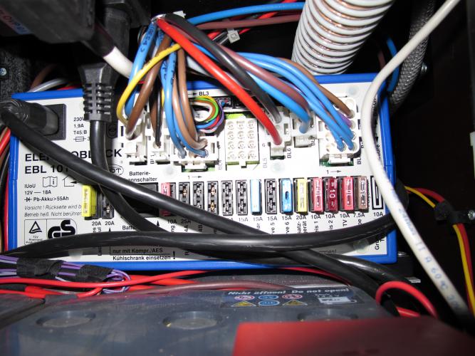

In risposta al messaggio di suki74 del 07/05/2020 alle 21:03:04
Il 4 maggio il mio concessionario ha riaperto e oggi è arrivato a casa il pacchettino che aspettavo. Cablaggio 1 Cablaggio 2 Sono i cablaggi per caricare BM e BS dal regolatore del pannello solare passando per la
EBL, il primo cablaggio è quello standard mentre il secondo è per quelle centraline che non hanno il il +12V della BM sul terzo pin (mi sembra il terzo) del primo cablaggio. Probabilmente dovrò chiamarlo perchè non so dove va collegato il filo rosso del cablaggio 2. I cablaggi sono curati e con cavi corposi. Ho scelto questa soluzione per fare il lavoro più originale possibile.
Quindi, nella tua centralina devi usare entrambi i cablaggi?
Nel connettore a tre poli il +BM è quello centrale
In basso + BS e in alto negativo comune
Qua una foto del vecchio camper, vedi che il centrale è lasciato libero perchè il pannello solare mi caricava solo BS

Inserito il 07/05/2020 alle: 22:43:31
Si devo usare entrambi, il secondo credo proprio che vada messo in serie a un block che non so, devo vedere la centralina dal vivo.

In risposta al messaggio di suki74 del 07/05/2020 alle 22:43:31

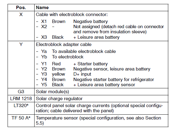

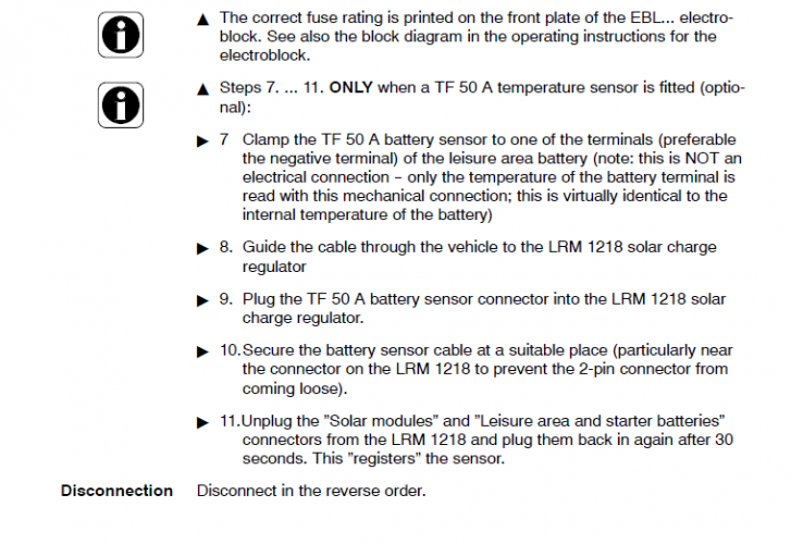

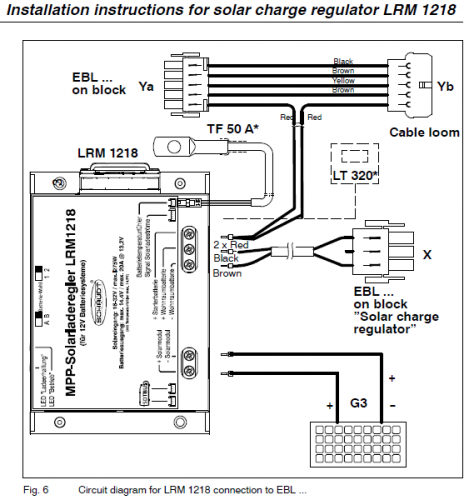

Dal manuale del regolatore SCHAUDT LRM 1218
Mi sembra di capire che sulle centraline che non hanno il collegamento a BM sul pin centrale del connettore a 3 poli, non vada collegato al regolatore il cavo centrale (rosso) del connettore a tre poli, ma al suo posto va collegato il cavo rosso del connettore a 5 poli.
ATTENZIONE che sul cavo a 3 poli il NERO è il POSITIVO della BS !  E il negativo è il Marrone !
Tanto per fare sbagliare la gente angry
Secondo me su questo manuale trovi spiegazione a molte cose. Ci sono numerosi schemi di collegamento a vari tipi di centralina anche usando solo il cavo a 3 poli.
Si puo scaricare dal sito della SCHAUDT ma il sito è in Tedesco, ma piu o meno si capisce come fare, altrimenti me lo dici che te lo mando io che lo ho sul PC.

Grandissimo Tommaso, della spina a tre poli ricordavo che quello superiore fosse il negativo.
