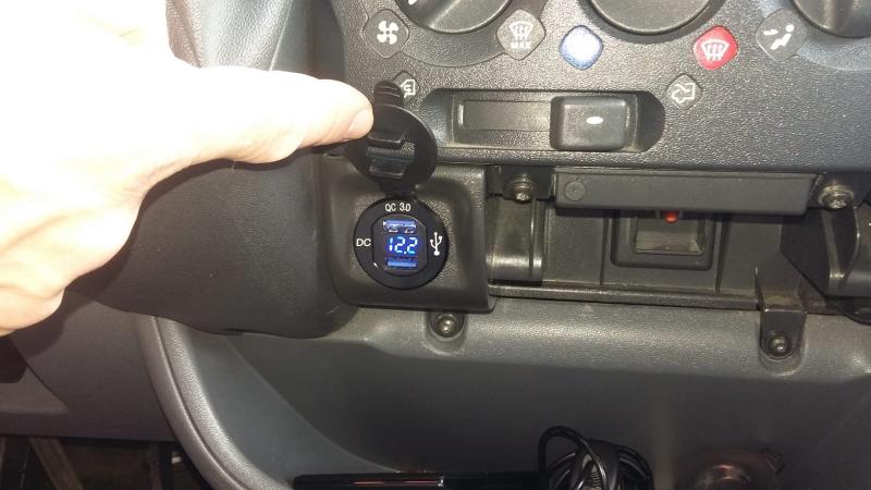

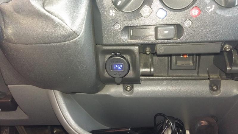

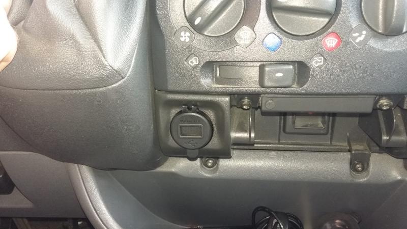

Inserito il 09/05/2020 alle: 20:28:12
Prima presa usb montata al posto dell'accendisigari originale. Per togliere la struttura posacenere ho dovuto togliere nell'ordine: autoradio, palpebra ferma carte, comandi climatizzazione e poi finalmente il posacenere!!
Ecco qualche foto.
Domani tocca alla dinette!

17/06/2007 5322
Inserito il 09/05/2020 alle: 20:40:42
Dimenticavo, lavoro fatto su un Ducato 244 con posacenere rotto laugh

Inserito il 09/05/2020 alle: 23:43:21
In risposta al messaggio di suki74 del 09/05/2020 alle 20:28:12
Prima presa usb montata al posto dell'accendisigari originale. Per togliere la struttura posacenere ho dovuto togliere nell'ordine: autoradio, palpebra ferma carte, comandi climatizzazione e poi finalmente il posacenere!! Ecco qualche foto. Domani tocca alla dinette!
Bel lavoro, ma installandolo all interno forse non avrei messo il cappuccio di gomma che alla fine è piu il fastidio che la reale utilità.

Inserito il 10/05/2020 alle: 09:29:29
Bel lavoro, ma vorrei chiederti se durante la ricarica hai potuto ascoltare la radio; spesso alcuni di quei dispositivi, se non di qualità causano disturbi alla radio.

Inserito il 10/05/2020 alle: 09:39:52
In risposta al messaggio di massimo2020 del 10/05/2020 alle 09:29:29
Azz bella domanda! Il camper è di mio cognato, vedremo al primo utilizzo con motore acceso, radio accesa e ricarica.
Le linee di alimentazione tra radio e usb sono diverse, il disturbo potrebbe anche variare da radio a radio? Lui ha una Blaupunkt.
Magari oggi riportandolo in garage faccio una prova veloce.
Grazie dell'avvertimento.

Inserito il 10/05/2020 alle: 11:31:58
In risposta al messaggio di suki74 del 10/05/2020 alle 09:39:52
Azz bella domanda! Il camper è di mio cognato, vedremo al primo utilizzo con motore acceso, radio accesa e ricarica. Le linee di alimentazione tra radio e usb sono diverse, il disturbo potrebbe anche variare da radio a radio? Lui ha una Blaupunkt. Magari oggi riportandolo in garage faccio una prova veloce. Grazie dell'avvertimento.
il disturbo dipende dalla eventuale scarsa qualità del componente e del suo circuito “switching”.
Radio accesa (blaupunkt) con USB funzionante in ricarica
A me è successo con una presa simile ma forse avevo speso poco (12€)
Saluti Massimo

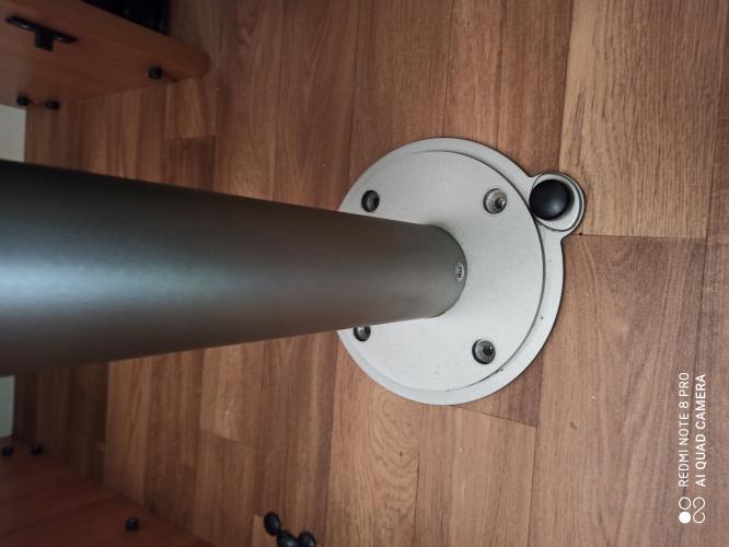

Ciao a tutti
Come mi è stato suggerito da Massimo2020 provo a postare la mia domanda in questa pagina che forse ho più possibilità di avere una risposta.
Volevo sapere se qualcuno di voi ha già avuto occasione di smontare, o sa come si smonta la gamba del tavolo orientabile  sull'Exsis I.
Ho tolto le 4 viti sulla piastra che è fissata sul pavimento rialzato della dinette,ma anche tirando con forza la gamba non si muove.  IMG_20200509_105444(1).jpg
Qualcuno riesce ad aiutarmi?

Inserito il 10/05/2020 alle: 12:28:20
In risposta al messaggio di leomiky del 10/05/2020 alle 11:32:19
Ciao a tutti Come mi è stato suggerito da Massimo2020 provo a postare la mia domanda in questa pagina che forse ho più possibilità di avere una risposta. Volevo sapere se qualcuno di voi ha già avuto occasione di smontare,
o sa come si smonta la gamba del tavolo orientabile  sull'Exsis I. Ho tolto le 4 viti sulla piastra che è fissata sul pavimento rialzato della dinette,ma anche tirando con forza la gamba non si muove.   Qualcuno riesce ad aiutarmi?
La gamba oltre ai 4 bulloni risulta essere incollata sul pavimento, tolti i 4 bulloni devi  smuovere la gamba e vedrai che si stacca, fai attenzione perché quando cede la colla si stacca di colpo.
Dubito comunque che tu possa lavorare dalla base del tavolo perché mi sembra di ricordare la mancanza di spazio intorno alla basa.
Se devi fare passare una condotta per il riscaldatore puoi accedere forando con una punta a tazza lo zoccolo dello scalino richiudendo poi con le griglie da riscaldamento.

Inserito il 10/05/2020 alle: 13:13:30
In risposta al messaggio di Giampat del 10/05/2020 alle 12:28:20
La gamba oltre ai 4 bulloni risulta essere incollata sul pavimento, tolti i 4 bulloni devi  smuovere la gamba e vedrai che si stacca, fai attenzione perché quando cede la colla si stacca di colpo. Dubito comunque che tu
possa lavorare dalla base del tavolo perché mi sembra di ricordare la mancanza di spazio intorno alla basa. Se devi fare passare una condotta per il riscaldatore puoi accedere forando con una punta a tazza lo zoccolo dello scalino richiudendo poi con le griglie da riscaldamento.
Grazie per la tua risposta.
Non appena avrò  tempo proverò ancora con più forza,sperando che non si stacca anche il rivestimento del pavimento.

ezio59
ezio59
Inserito il 10/05/2020 alle: 13:14:14
Ciao, la vespa ci sta dentro bene ? il mio exis i 588 dovrebbe avere il gavone come il tuo.
