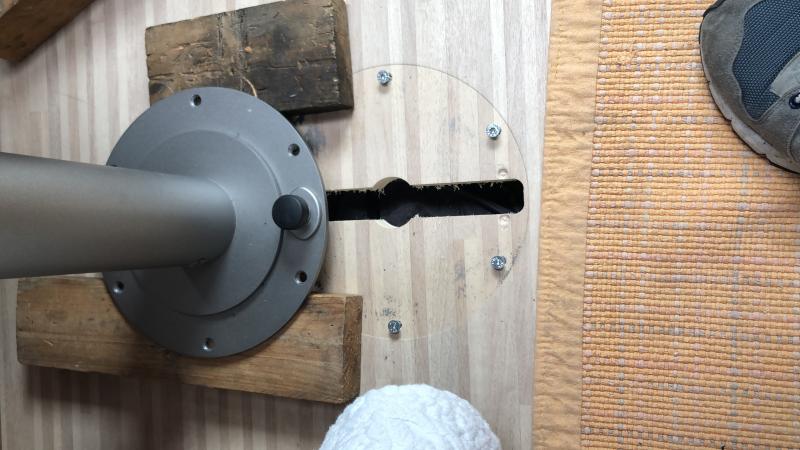

Solo per curiosità, perché lo vuoi togliere, hai trovato un tavolo più grande?
No ,voglio smontarlo perchè  voglio vedere se da sotto la base della gamba si riesce ad accedere al pavimento sottostante per passare con la canalizzazione del riscaldatore supplementare a gasolio.
leo

In risposta al messaggio di leomiky del 10/05/2020 alle 14:22:20
Grazie mille
Io l'ho smontato 2 mesi fa. Con 2 crik a vite quelli che sono di solito in dotazione alle auto e ai camper. Prima di tutto vanno tolte le 4 viti. Poi ho messo un legno sul pavimento sotto ad ogni crik, altri due pezzi di legno tagliati a misura, li ho puntellati sui crik e sotto al tavolo appoggiati al telaio di ferro. Basta girare piano piano senza esagerare i crik per spingere il tavolo verso l'alto. A me è capitato che mentre stavo cercando un'attrezzo mi sono distratto un po, ho sentito un "toc" mi sono girato e il tavolo era già staccato. Più facile da farsi che da spiegare. Buon lavoro.
Campierino

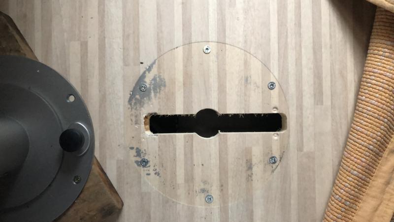

leomiky
leomiky
01/05/2014 15
Inserito il 11/05/2020 alle: 22:31:00
In risposta al messaggio di campierino del 11/05/2020 alle 17:39:28
legno tagliati a misura, li ho puntellati sui crik e sotto al tavolo appoggiati al telaio di ferro. Basta girare piano piano senza esagerare i crik per spingere il tavolo verso l'alto. A me è capitato che mentre stavo cercando un'attrezzo mi sono distratto un po, ho sentito un toc mi sono girato e il tavolo era già staccato. Più facile da farsi che da spiegare. Buon lavoro.
Sono riuscito stasera a smontarlo,tirando con tanta forza dal telaio superiore e infilando una spatola sotto alla piastra per cercare di staccare la colla,anche se una volta smontato a guardarci bene pare di non vedere tracce di colla.
Comunque è stato un lavoro inutile perchè sotto alla piastra non c'è nessun foro oltre ai 4 fori dei bulloni di fissaggio.

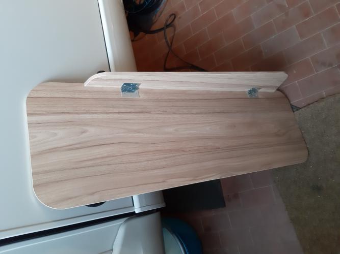

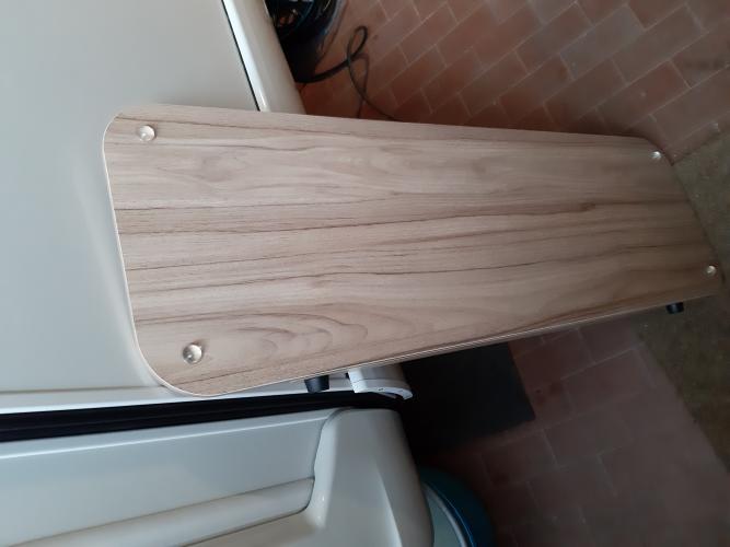

Inserito il 12/05/2020 alle: 18:27:11
Buonasera ,qualcuno sa indicarmi l'uso del legno in foto trovato su un exsis i588.
img] https://i.imgur.com/3GM08Yv.jpg[/img]

Inserito il 12/05/2020 alle: 18:46:52
In risposta al messaggio di lucaepic del 12/05/2020 alle 18:27:11
Buonasera ,qualcuno sa indicarmi l'uso del legno in foto trovato su un exsis i588. grazie grazie
Ciao, sul mio ne ho trovati due sotto i materassi e servono per riparare gli oscuranti plissettati delle finestre dei letti gemelli per non rovinarli di notte con i gomiti. Però non hanno quel pezzo attaccato, sono solo tavole lisce.
Grande dritta!
Grazie ad un colpetto di crick sono riuscito a staccare il tavolo che sbullonato non si staccava;
pochissima colla mi rendeva impossibile l’operazione,
Grazie campierino
Saluti Massimo

Inserito il 12/05/2020 alle: 21:28:54
In risposta al messaggio di ezio59 del 12/05/2020 alle 18:46:52
Quei 2 pezzi di cartone pressato li ho trovati già da tempo, dovrebbero servire più che per proteggere gli oscuranti, per evitare che si cada dalla finestra quando viene lasciata aperta, quelli che mettono ultimamente sono fatti con 2 pezzi di compensato accoppiati a U con una cerniera, credo abbiano lo stesso scopo,più specifico come spondine di contenimento di caduta dei bambini per i letti senza sponde, usabile sia alle finestre, sia incastrati sotto il materasso zona corridoio scalini di salita al letto.

Inserito il 12/05/2020 alle: 23:15:03
In risposta al messaggio di latrofa124 del 12/05/2020 alle 21:51:32
Non sarà che, mal comune mezzo gaudio. Sta cosa che pure i cugini vogliono rifarsi sui costruttori degli accessori è un problema che non può esercitarsi  sul cliente finale, chi paga i disagi per questo atteggiamento,
Se il tecnico del concessionario ufficiale lo ha definito difettoso (prova fatta sostituendolo con uno identico smontato da un'altro camper) e quindi  ha aperto una pratica di sostituzione in assistenza in garanzia, non ci piove, quel pezzo la casa madre lo deve fornire in tempi ragionevoli, sarà poi a sua cura rivalersi sul costruttore terzo.  Attendo qualche giorno, poi consulto l'associazione Consumatori sul da farsi, intanto ho aperto due righe su un forum, per ora sono righe sommesse e attendiste, poi chissà,  scrivo pure a Promobil,  Certo è ,  non è una bella pubblicità.  Roberto
Le 2 lastre rigide so che servono per sicurezza alle finestre ma questo singolo con cerniera a L é’ in più e non capisco a cosa serve
Inserito il 13/05/2020 alle: 00:19:20
In risposta al messaggio di lucaepic del 12/05/2020 alle 23:15:03
Ma le istruzioni che dicono?  BOOO!!
Provo a fare delle ipotesi:
Le tavole semplici per protezione delle finestre, anche di protezione termica d'inverno, come sinusano? incastrandole tra il materasso e il diffusore aria della parete, si reggono da sole,
La tavola in due parti con la cerniera, potrebbe essere utile come protezione caduta bambini, ricordo che una volta mettevano, ora non più, una rete sotto il letto, da agganciare tra il sotto letto e i mobili sovrastanti, quindi la parte corta va posta sotto il materasso mentre l'altra rimane in verticale, agganciata dalle due cerniere.

Inserito il 13/05/2020 alle: 10:25:32
Sulle mie tavole c'è un adesivo che spiega a cosa servono e come si usano.
