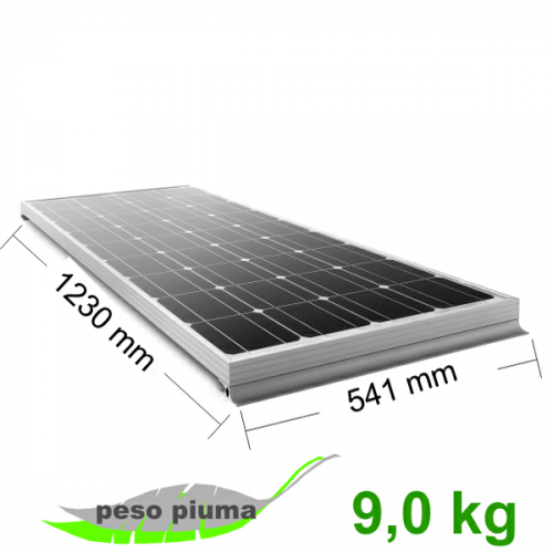

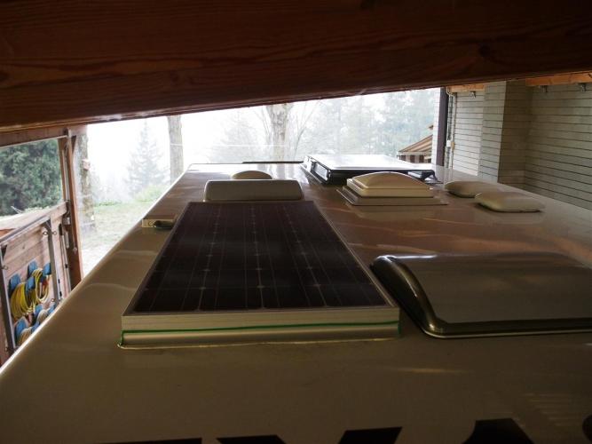

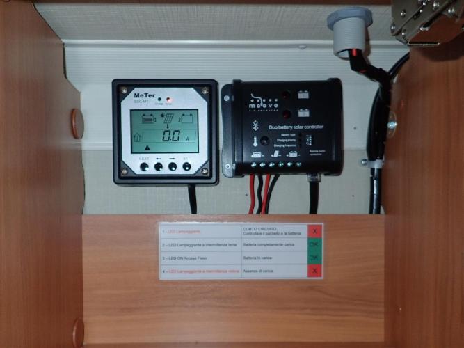

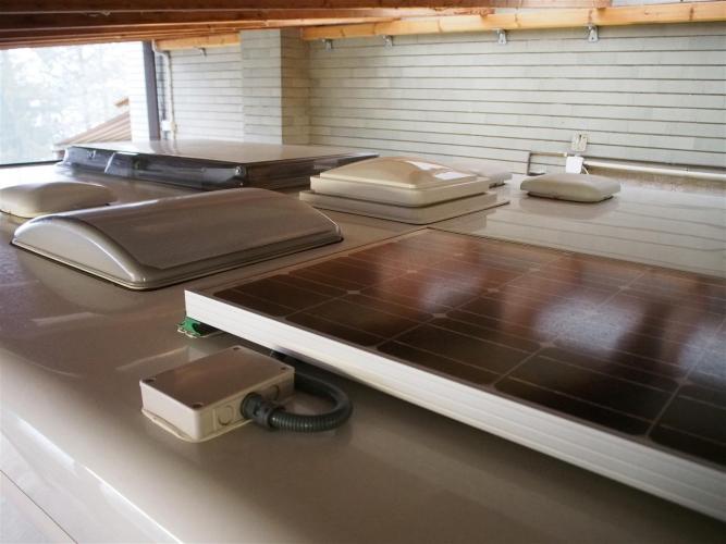

Forse con un unico pannello ci staranno 100W, ma con due penso che 200 ci stiano tranquillamente.
Vedi alcuen foto del mio, che è un po piu lungo, ma se vedi il mio pannello da 100W (a me è sufficente) lascia molto spazio verso dietro (attorno ai 40-50 cm a occhio) e quindi ci starebbe anche sul tuo. Poi uno identico sull altro lato.
Io sono contrario a entrare dalla cappa della cucina perchè è un brutto lavoro che sembra un rimedio, e poi ci si viene a trovare sul lato opposto rispetto alla centralina o batteria (se sono a sinistra come nel mio). Meglio fare mettere una scatola apposita che viene un lavoro molto piu pulito e professionale.
Tanto, sul tetto ci sono gia almeno 7 buchi enormi (oblo e aeratori) e quindi uno piccolo in piu cosa cambia?
qua le dimensioni del mio, per avere una idea (1230 con supporti, 1195 senza supporti):
Se farai montare una parabola (io non ho ne parabola ne tv che tanto non la guardo), falla mettere davanti, sopra la dinette, per non occupare lo spazio per i pannelli al di sopra dei letti.
Fare installare i pannelli dal conce prima del ritiro ha senso se li vuoi messi in fattura e quindi rientranti nell eventuale finanziamento o comunque anche per motivi di valore assicurato.
In ogni caso, finchè si è in garanzia meglio farli montare da un conce Hymer perchè potrebbero poi trovare da dire per eventuali problemi di manomissione dell impianto elettrico. Io lo ho installato un paio di anni dopo (volevo vedere se potevo fare senza) ma sempre installato da MAGLI. Io gli ho solo passato il cavo da 4mm2 dal pensile (sopra i faretti del bagno e giu dietro il termoformato della doccia) al vano centralina nella cassapanca dinette, e glielo ho fatto trovare gia posato e con abbondanza ai due estremi (infatti poi mi ha scontato qualcosa rispetto al preventivo).
Anche quando ho sostituito la Combi a Gas con la Combi D lo feci fare da MAGLI, sia perchè ha un capoficina impagabile che ha le mani d'oro come ce ne sono pochi, sia per motivi di garanzia.

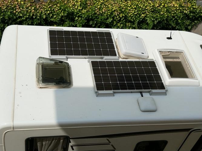

Le soluzioni sono tante.
Io ho preferito pannelli da 67 cm (misura abbastanza std, per la quale ne trovo anche più potenti, più lunghi a celle quadre anziché rettangolari come le mie) supportandoli sul lato lungo. In tal modo sono supportati meglio e se c'è da sostituirne uno lo posso fare senza rifare i supporti.
Come vedi tale misura in larghezza ci sta tranquilla, sul tuo penso anche meglio se gli oblò sono simili. Altrimenti valuta con i cataloghi le misure che ti vanno meglio. Al limite due da 100W circa sulla verticale dei letti gemelli, come dice Roberto, ci dovrebbero stare.
A me ci sarebbe stato anche un "pannellone" (ad es. un Panasonic da circa 300W) per traverso. Ma a circa pari potenza ne preferisco 2 in parallelo, rendono meglio su ombre parziali come ad es. nella 2ª foto.
Comunque tu se non sbaglio hai un frigo 3V non un compressore come ho io, quindi per te la generazione di W col fotovoltaico è meno importante e su questi valori di potenze va bene un po' tutto.
PS io ero facilitato perché, con grande stupore del conce, non ci interessava la parabola. Se c'è anche quella si deve far bene le misure, tenendo possibilmente conto delle ombre

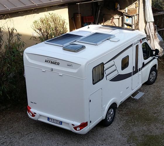

Ricordo che per l'efficienza del pannello fotovoltaico è importante la sua pulizia, ci sono appositi prodotti, ma la cornice genera sempre accumulo di polvere e fuliggine che è meglio rimuovere manualmente, è quindi fondamentale poter intervenire senza dover salire sul tetto, basta poter passare da un oblò 40x40,quello posto tra i letti gemelli è perfetto, si passa stando in ginocchio passando la testa e un braccio, pertanto ne puoi porre due ai rispettivi lati.
Montati pannelli di ultima generazione, dice il conce, "a caval donato..." comunque sono 2 NDS Black Solar da 115w, larghi 53cm. messi longitudinali all'oblo,
