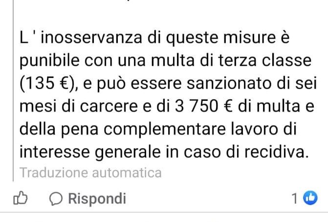

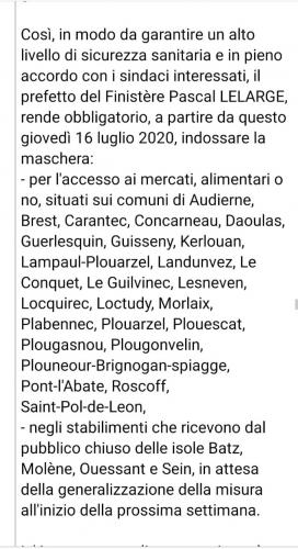

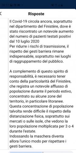

Per chi si recherà in Francia nei prossimi giorni sappiate che la situazione da lunedi sarà questa.
Trascrivo la comunicazione della mia amica Laura (Camping Le Mat - Trevou Treguignec) che alcuni di voi conoscono:
""" Il primo ministro oggi ha comunicato che da lunedi sono obbligatorie le maschere in tutta la Francia nei luoghi pubblici al chiuso... da domani in Mayenne sono invece  gia obbligatorie.
Quindi negozi, supermercati, e in alcune citta come Saint Malo nelle vie del centro. Chi non rispetta rischia una multa se viene beccato dalla Gendarmerie
In Bretagna dove abito noto attenzione nei locali , pulizia ecc...ma c’è per ora tranquillità... tanta gente in giro e molti turisti
Inoltre allego degli screen shots ricavati da un gruppo di FB

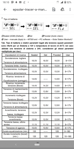

Scusate, per il regolatore FV, sapete che i parametri in genere sugli MPPT sono regolabili. Sul mio Epever ad es. ho mantenuto il settaggio standard x le AGM, ma in effetti vedo che tensioni e parecchie altre cose si possono settare.
Vi risulta che questi settaggi riescano a "coprire" anche le LiFePO4 oppure che ci sia qualche funzionalità necessaria e non ottenibile se non con un regolatore "dedicato"?
settare. Vi risulta che questi settaggi riescano a coprire anche le LiFePO4 oppure che ci sia qualche funzionalità necessaria e non ottenibile se non con un regolatore dedicato? ​​​​​
Dipende da che MPPT hai, anche se Epever, che è un ottimo regolatore, quelli "normali" non riesci a settarli sulle LiFePo4 e devi prenderne uno specifico.

PS
Anche se non ho capito perché.
È indubbio che il tracer 2210, ad es., non ha il settaggio "LiFePO4". Però i settaggi dei vari parametri in modalità "user" consentono di fare parecchie cose. In particolare togliere l'equalizzazione e il floating, settare qualsivoglia tensione in fase boost o in fase constant
... mi pare che si riesca a realizzare anche la curva per le LFP, che poi l'ho sempre vista a V costante (e poi ci pensa il BMS).
O mi sfugge qualcosa?

In risposta al messaggio di Armando del 18/07/2020 alle 14:58:01
Grazie PS Anche se non ho capito perché. È indubbio che il tracer 2210, ad es., non ha il settaggio LiFePO4. Però i settaggi dei vari parametri in modalità user consentono di fare parecchie cose. In particolare togliere
l'equalizzazione e il floating, settare qualsivoglia tensione in fase boost o in fase constant ... mi pare che si riesca a realizzare anche la curva per le LFP, che poi l'ho sempre vista a V costante (e poi ci pensa il BMS). O mi sfugge qualcosa?
No, hai capito bene, con il Tracer, che uso anch'io con il pannello sul tetto del rimessaggio..., setti da USER i parametri e va bene.

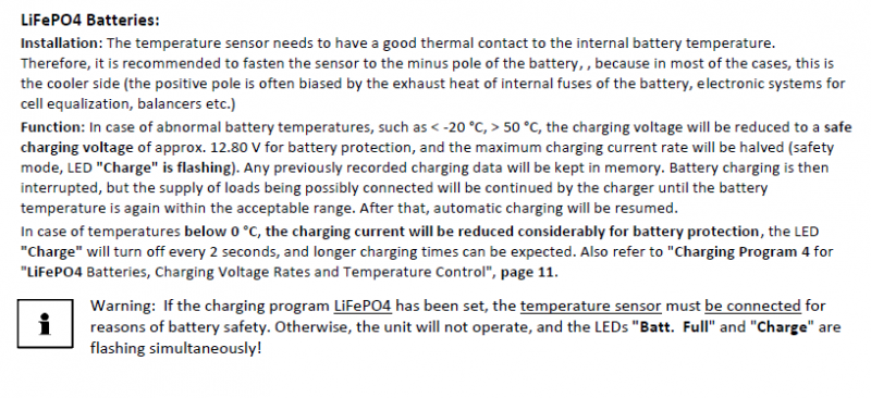

Questa è  la carica che esce dal Votronic settato su Lifepo4
14,4v costanti per un tempo da 20min a 1 ora e poi si passa a 13,8v costanti.
Un alternatore così diretto invece puo dare tensioni di 14,5v o anche piu, e forse si rischia di sovraccaricare l ingresso del BMS , mia supposizione, ma sicuramente chi sa con che tensione è meglio entrare nel BMS, potrà dire qualcosa di piu.
Altra cosa che vedo dal grafico, in pratica con temperatura della batteria inferiore a -20° o superiore a 50° , la carica viene tagliata perchè suppongo che una carica all esterno di questo intervallo, danneggi la B Litio.
Modificato da IZ4DJI il 19/07/2020 alle 11:40:14

Se fosse stata necessaria compensazione di temperatura tra -20 e +50, la avrebbero implementata, se non c'è, a mio parere significa che non serve.
Non mi è chiaro cosa significa 0,3/1h a 14,4v e poi si passa a 13,8v. Potrebbe essere che il tempo parta dal momento in cui la batteria è perfettamente carica?
Sulle Lifepo4 non ho esperienza ne mi sono interessato, ma ultimamente ho "trafficato" parecchio con le Li-Ion per convertire al Litio apparecchi funzionanti con Ni-Mh, e quindi mi sono letto e studiato parecchio sui BMS per quell uso. In tal caso, il BMS in uscita ha le tensioni esattissime per la carica di ogni elemento e ogni elemento viene caricato con un suo canale specifico in modo che si carichi perfettamente, in maniera equalizzata e indipendente dagli altri. Il BMS ha anche la funzione di scollegare completamente la batteria al raggiungimento di una certa tensione minima sotto la quale non deve mai andare. In ingresso al BMS si puo entrare con un certo range di tensione non troppo ampio. Questo per Li-Ion, non so se sia qualcosa di simile con la Lifepo4.
Sempre dal MANUALE :
Modificato da IZ4DJI il 19/07/2020 alle 15:36:47
11/08/2003 7756
Inserito il 19/07/2020 alle: 22:24:31
Si in effetti si legge che la compensazione in temperatura non serve con le LFP.
Anche: che vanno caricate a V costante sui 14.4.
Ho trovato interessante ad es. questo articolo
https://www.inviaggioconermanno...
.. tanto per avere un'idea generale.
​​​​​Ho l'impressione che ogni realizzazione, intesa come combinazione Batteria+BMS, vada un po' valutata nelle sue caratteristiche particolari.
Modificato da Armando il 19/07/2020 alle 23:03:29
