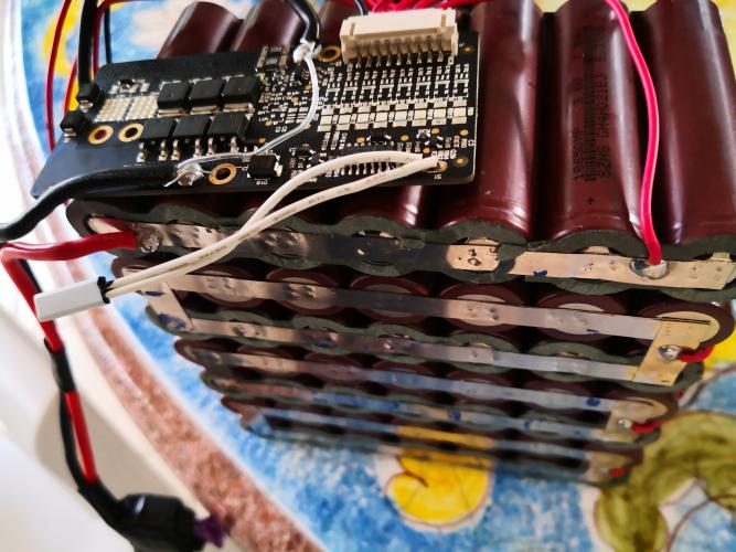

Ho sostituito la scheda BMS del pacco litio della bici, visti i componenti al costo pochi €., che dire "regalata". IMG_20200619_193403.jpg

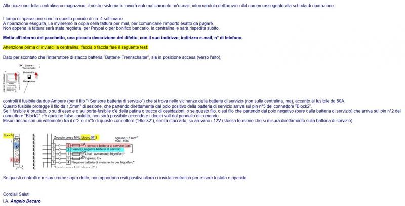

Inserito il 05/08/2020 alle: 10:32:42
RISOLTOOOOOlaugh
La soluzione è arrivata dalla Schaudt nella persona del sign. Decaroangel
Non avevo collegato il cavo del "sensore batteria di servizio" il quale era finito tra altri cavi , non vedendo il capocorda e non conoscendo lo schema non ci ho fatto caso.
Un tecnico Hymer, contattati 3, lo avrebbe trovato in  10 min. ma erano molto occupati e poi...non avevo acquistato da loro
adesso mi godo le vacanze e a voi un grosso grazie
di seguito la mail della Schaudt integrale ad uso e consumo del Col:

RISOLTOOOOO La soluzione è arrivata dalla Schaudt nella persona del sign. Decaro Non avevo collegato il cavo del sensore batteria di servizio il quale era finito tra altri cavi , non vedendo il capocorda e non conoscendo
lo schema non ci ho fatto caso. Un tecnico Hymer, contattati 3, lo avrebbe trovato in  10 min. ma erano molto occupati e poi...non avevo acquistato da loro adesso mi godo le vacanze e a voi un grosso grazie di seguito la mail della Schaudt integrale ad uso e consumo del Col:

In risposta al messaggio di greenpeace del 05/08/2020 alle 10:32:42
Bene ero convinto che non potevi aver causato guasti solo smontando e rimontando.
In effetti quel cavetto e il relativo fusibile sono importantissimi perché consentono di rilevare la tensione della batteria ed eventualmente disconnettere il tutto se tensione sotto il limite.
