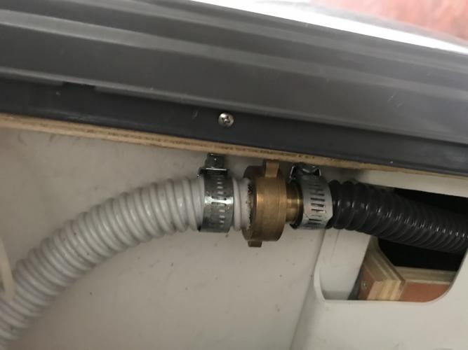

Dimenticato di dirti di usare uno spray al silicone per ammorbidire e svita con la mano il tappo sotto al lavabo che si vede dalla foto così lavori meglio a togliere il tubo e a mettere l’altro. Ciao

Ciao Nasofino e grazie molte per il consiglio. Lo smontaggio del retroporta prevede svitare la guida della guaina in gomma che è anche siliconata alla parete, proverò quindi a rimuoverla con una nuova strisciata di silicone.
Ancora un dubbio sul fissaggio del tubo al sifone: lo spazio è angusto e tirando solamente temo di fare danni. C'è una fascetta che tiene il tubo all'uscita orizzontale del sifone ma è impossibile svitarla perché all'interno del lavello e senza smontarlo non posso svitarla (dalla foto non è evidente ma un cacciavite non può arrivare). Mi consigli di tirare con cura il tubo sperando che si stacchi dal sifone senza danni?

Ciao Sidra, comunque lo devi cambiare, o lo tagli o vedi con cacciavite di farlo uscire. Poi io, vedi foto, dove c’è la cassetta, ho fatto la giuntura, come vedi è facile in seguito se si ottura, sturare,.image(83).jpg

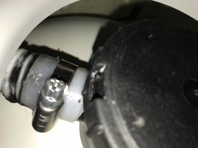

Le Marche, oltre a ottimo cibo e accoglienza, hanno una fornitissima ferramenta a Tolentino, con personale gentile e preparato. Ho risolto con in tubo di scarico per lavastoviglie, un portagomma adeguato e due fascette.
Con un colpo maldestro ho sciaguratamente rotto il lavabo tentando di smontare la piletta. Alcuni improperi hanno invaso quello che fu lo stato pontificio.
Tornato in ferramenta mi propongono una costosa e miracolosa colla bicomponente (Zeta 2K MMA) che pare reggere e spero continui a farlo.

Ciao Sidra, anch'io nel mio 514 ho vissuto diverse volte questo problema. Dopo vari interventi andati a male ho risolto utilizzando un gomito in plastica  a 90 grati che ho innestato proprio sulla curva del corrugato con un velo di silicone e fissato le due estremità con due fascette a vite. Da allora mai più problemi. Adesso sono tre anni che vado avanti, utilizzando la doccia quasi tutte le mattine. Per mia sicurezza e conforto un pezzo di tubo corrugato é sempre nel gavone.
Spero di esserti stato utile.
un velo di silicone e fissato le due estremità con due fascette a vite. Da allora mai più problemi. Adesso sono tre anni che vado avanti, utilizzando la doccia quasi tutte le mattine. Per mia sicurezza e conforto un pezzo di tubo corrugato é sempre nel gavone. Spero di esserti stato utile.  Buone vacanze.

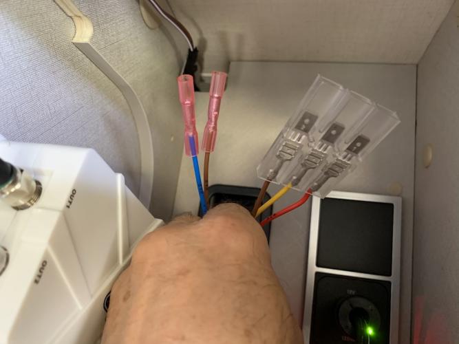

Ragazzi... una info.  Nel mio mezzo (Hymer Exsis 474), nella porzione di mobiletto dedicata alla predisposizione TV e la relativa antenna in vetroresina  per il DTT, mi ritrovo con questi i cavi.  A cosa possono servire?
Da notare, che la TV ed il suo amplificatore, sono già stati alimentati tramite l'apposita presa a 12 volt, che è praticamente nello stesso mobiletto.
In ultimo, qualcuno sa se per questo mezzo è prevista la predisposizione per la telecamera posteriore?  Se si... come la riconosco?
Nei mobiletti posteriori in prossimità del 3° stop, non vedo cavi.
Scusate tutte queste domande... ma il concessionario mi ha consegnato il mezzo senza i libretti di uso e manutenzione, oltreché quelli di garanzia, i cui duplicati devo arrivare dalla Germania (!).
Grazie...
Da notare, che la TV ed il suo amplificatore, sono già stati alimentati tramite l'apposita presa a 12 volt, che è praticamente nello stesso mobiletto.   In ultimo, qualcuno sa se per questo mezzo è prevista la predisposizione per la telecamera posteriore?  Se si... come la riconosco?  Nei mobiletti posteriori in prossimità del 3° stop, non vedo cavi.  Scusate tutte queste domande... ma il concessionario mi ha consegnato il mezzo senza i libretti di uso e manutenzione, oltreché quelli di garanzia, i cui duplicati devo arrivare dalla Germania (!). Grazie...
Ma usare un tester prima di fare queste domande ?
dovrebbero essere =
I due cavi sono da 12 V
I tre cavi sono da 220
Controlla col tester quando sei allacciato alla rete
e valutane il possibile uso!

Inserito il 18/08/2020 alle: 17:39:49
Il tester era fuori mano in quel momento... e mai avrei pensato a dei cavi da 220 volt con tutte le prese che ci sono in giro. Il dubbio ora è capire cosa ci fanno i cavi da 12 volt e 220 a 10 cm di distanza da due prese. Una a 12 volt ed un'altra a 220, già perfettamente funzionanti.
La butto li... la 12 volt può essere una predisposizione per l'alimentazione della TV via satellite?  Ma la 220 li dentro che ci fa? Poi perché 3 fili per la 220?  Il giallo è quindi la terra?
Grazie comunque Franco... wink Avrai capito che non sono molto ferrato in materia e l'officina del mio concessionario, dove c'è qualcuno a cui avrei potuto chiedere, riaprirà la settimana prossima.
Una a 12 volt ed un'altra a 220, già perfettamente funzionanti.  La butto li... la 12 volt può essere una predisposizione per l'alimentazione della TV via satellite?  Ma la 220 li dentro che ci fa? Poi perché 3 fili per la 220?  Il giallo è quindi la terra?   Grazie comunque Franco...  Avrai capito che non sono molto ferrato in materia e l'officina del mio concessionario, dove c'è qualcuno a cui avrei potuto chiedere, riaprirà la settimana prossima.
Mi viene un "dubbio"
Se su i tre fili non trovi tensione
Prova senza la 220 collegata ad allaciarli
ad un piccolo altoparlante o cuffie., ed a radio accesa.
Potrebbe essere una predisposizione per casse aggiuntive
in alternativa a quelle della radio in cabina.
