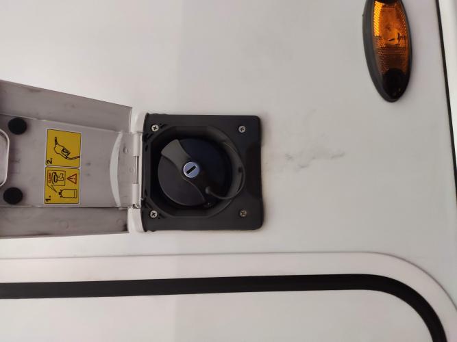

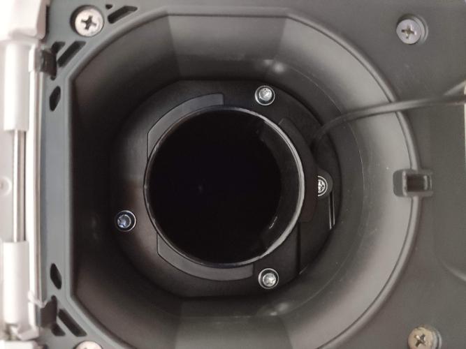

Ritornando seri, domani vedo di farmelo aprire, perchè qualche buon tempone ha sgragnato la testa di una delle tre viti superiori. Quello che mi fa strano è che l'odore io lo sento comunque a sx, lato porta guida/finestra dinette più o meno dove c'è lo schienale dinette più vicino al sedile guida e non da dove c'è la il tappo in mezzo ai due sedili.

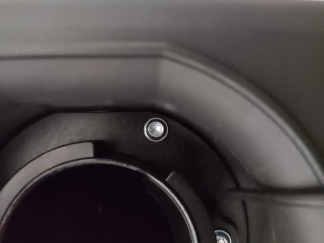

Guardando la 3 foto si può vedere lo spazio che c'è fra la flangia del bocchettone e la plastica dove è montato. E' li che ho trovato un film di gasolio e che ho soffiato via con il compressore. Possibile che di li va da ad impestare la parete?
Non so come ruotare le foto...sigh...

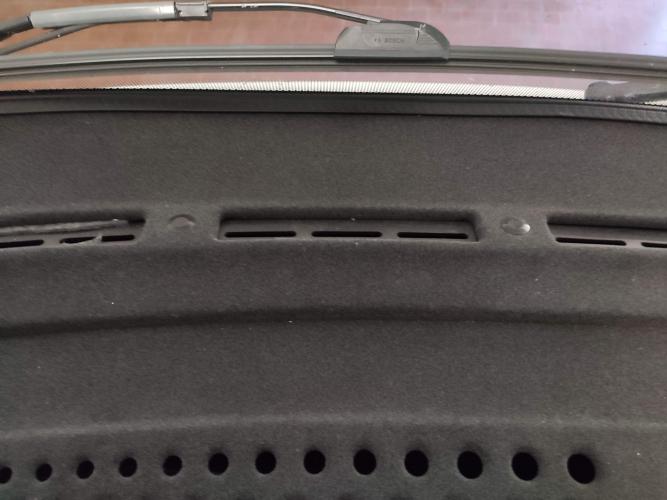

Qualcuno sa come si possa smontare il cruscotto per silenziarlo un po'? Questi "fungobottoni" in plastica, come si smontano?

Inserito il 29/09/2020 alle: 22:37:20
In risposta al messaggio di mrsv del 29/09/2020 alle 19:22:46
Qualcuno sa come si possa smontare il cruscotto per silenziarlo un po'? Questi fungobottoni in plastica, come si smontano?
devi sfilare la parte centrale, che è infilata in un pozzetto dove in fondo c'è la testa della vite.
Per sfilarlo, se è tenero, puoi provare a usare del biadesivo forte, altrimenti con la punta di un grosso ago la infili nella fessura e cerchi di sollevarlo, ma rimane un po il segno.
Comunque quello che vuoi fare è un lavorone e spesso non si riesce a fare niente.
Quando avevo il MH, mi si stacò completamente il cruscottone tutto attorno e entrava in cabina rumore e odore del motore.
In pratica c'è un piano di legno avvitato sul bordo di VTR del frontale, seguendo la base del vetro. poi il cruscottone di plastica è incollato sul pino di legno e quindi le teste delle viti inraggiungibili.
Poi feci in altro modo, ma non è il tuo caso.

Inserito il 30/09/2020 alle: 07:40:38
Se hai un concessionario vicino te li vendono per qualche euro (casomai informati)
poi se non riesci a toglierli come ti ha detto Tommaso puoi fare un buchino con il trapano, infilare un fil di ferro e tirare via il tappino.
attento a quando li rimetti a non forzare troppo la vite, potresti rompere la rondella esterna

Inserito il 30/09/2020 alle: 08:32:24
Li levi con questi

Inserito il 30/09/2020 alle: 09:56:13
In risposta al messaggio di giodesi del 30/09/2020 alle 08:32:24
Li levi con questi USAG 426 B/S5 U04260006 Kit di 5 Utensili per Componenti in Plastica cm_sw_r_cp_api_i_RycDFb3X858C5
Bellissimi ed utili questi in plastica
Ma per quel coprivite ed è davvero un coprivite
si deve fare come dice Tommaso
LEVARE il pezzo centrale (senza rovinarlo)
e poi svitare la vite a croce sotto.
Ne ho levati a decine sul mio Laika (cruscotto e parti basse cabuna)
Inserito il 30/09/2020 alle: 10:40:59
 "fungobottoni" come si smontano?
Ne conosco di 2 tipi,
Hymer ne utilizza un tipo con la vite, quindi quello che vedi sopra è un tappino, lo rimuovi e sotto trovi la vite.
Dalla foto mi viene il sospetto che abbiano usato una tipologia diversa, di solito viene usata in automotive per accoppiare dei pannellati, La spina che vedi al centro ha la funzione di premere su una zona di espansione, di solito si spingono e cadono dal lato opposto, mancando l'espansione la spina può essere rimossa, c'è un problema e mi è capitato più volte, di trovarle montatate in posti dove la spina centrale non cadeva sul lato opposto perché a ridosso di altra struttura, sono dovuto intervenire per estrarle da sopra, forando la spina con una punta da 1,mm e avvitarci una vite,pinza e tira.
Non mi sembra in uso in Hymer, ma non sai mai,
Riguardo ai rumori e puzza generati dal distacco della paratia "parafiamma" così si chiama, (mamma mia è di compensato), ne ho avuto esperienza nel 514 del 2008, intanto grazie  alle vibrazioni delle "efficienti" sospensioni anteriori del Ducato, si sono spanate e si rispanavano tutte le viti poste, tanto che mi sorge il dubbio che il problema era già noto in origine, ho visto le tracce di cianoacrilico, una trovata per assemblare le parti, poi rinforzate con le viti Parker,
come ho risolto, sostituendo le Parker con bulloncini da 3 con dadi autobloccanti e piastrine di rinforzo, forse era più giusto darci anche del Sika,
Sono passato alle M9, rimaneva meno ma sempre orchestra era, bontà sua del Ducato, poi son passato a Carthago, e qui viva Ennio Morricone.
