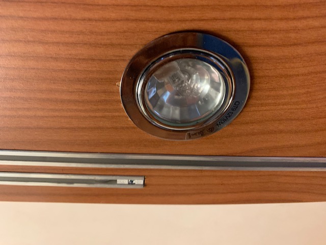

Ciao a tutti,
dopo aver pensato e ripensato, visto e rivisto un sacco di mezzi, qualche giorno fa ci siamo decisi e siamo ufficialmente entrati a far parte della grande famiglia hymer con un B 694 SL del 2009!
fatta la prima uscita sabato e domenica scorsa, siamo davvero entusiasti del mezzo (proveniamo da un bellissimo ecovip2 del 1995 ormai datato e non più funzionale alle esigenze familiari ) anche se non mancano piccoli interventi da fare su accessori e utenze come sensori parcheggio anteriori, 2 fornelli su 3 che non tengono la fiamma, revisione dei contatti ossidati nel vano cassette, e altre piccole cose che spero di riuscire a sistemare da solo (anche se sono abbastanza imbranato sul fai da te!) andando a spulciare e studiare questa sorta di preziosissima "enciclopedia" su Hymer composta da più di 1700 pagine!!
Tra le cose che non sono riuscito ancora a fare (cfr. "imbranato" di cui sopra), c'è il cambio di una lampadina (magari mettendone una led) in un paio di faretti ad incasso sopra il fornello; in realtà sono riuscito a togliere tutto il faretto dall'incasso ma non sono riuscito ad accedere alla lampadina; c'è qualche trucco che mi sfugge?
Rimango ovviamente iinteressatissimo per ogni suggerimento, consiglio, avvertimento riguardo punti di forza ma soprattutto punti deboli e verifiche da effettuare sul mezzo in base alle vostre esperienze
grazie a tutti

Benvenuto e complimenti per l acquisto. Anchio ho avuto un B-SL ma del 2007.
Non conosco quel tipo di faretto, ma in altri simili per esempio quelli attorno all oblo grande, per togliere il vetro si ruota la cornice a baionetta e quindi si puo sfilare,
All epoca sostituii tutte le luci con i LED.
http://www.iz4dji.it/Lavori/Mod...
però ormai ha valore solo storico, perchè allora erano i primi led e si trovavano solo quelli, mentre ora ce ne sono di molto piu economici, grande scelta e piu efficenti.

purtroppo non ho trovato nessuna ghiera che gira e nel camper ci sono almeno 3/4 tipi di faretti diversi...vorrei cambiarli tutti un poi' alla volta, ma questi non sono proprio riuscito ad aprirli...

Nel faretto che hai si accede alla lampadina togliendo la ghiera interna. Per interna intendo quella che tiene il vetro. Bisogna infilare un cacciavite sottilissimo o la punta di un cutter robusto tra la ghiera interna e quella esterna e fare leva finché questa esce. Ha tre linguette ricurve, che entrano in altrettante apposite fessure, che la tengono ed è messa dentro a pressione. Insomma nulla da svitare, solo estrarre.
Le lampadine sono con attacco G4 ed io le ho cambiate tutte in quanto quelle alogene di serie sono affamate di energia elettrica. Le ho sostituite con delle LED e le ultime sono
queste
che fanno una luce molto abbondante e sono a luce calda.

Grazie della risposta! purtroppo non ho trovato nessuna ghiera che gira e nel camper ci sono almeno 3/4 tipi di faretti diversi...vorrei cambiarli tutti un poi' alla volta, ma questi non sono proprio riuscito ad aprirli...
vedo che il mio amico Enzo ti ha risposto in maniera esauriente. Il suo SL è piu nuovo del mio Ex e quindi ha i faretti uguali ai tuoi,
quella esterna e fare leva finché questa esce. Ha tre linguette ricurve, che entrano in altrettante apposite fessure, che la tengono ed è messa dentro a pressione. Insomma nulla da svitare, solo estrarre. Le lampadine sono con attacco G4 ed io le ho cambiate tutte in quanto quelle alogene di serie sono affamate di energia elettrica. Le ho sostituite con delle LED e le ultime sono queste che fanno una luce molto abbondante e sono a luce calda. Per quanto riguarda la parte elettrica nel fondo del vano cassetta, se è messa come nel mio 514 del 2010, ti consiglierei di toglierla da dove è posizionata perché se il WC è un Thetford C250(disgraziatissimo) le fuoriuscite a cui va soggetto vanno immancabilmente a coinvolgere quella parte con il relais a 5 pin(che puoi trovare in qualsiasi rivendita di materiale per elettrauto per pochi euro) e lo rovinano, così come rovinano quel piastrino verde con sopra uno o due(a seconda del modello) reed switch rossi(che è il senosre magnetico del livello cassetta. Io ho spostato la basetta con relais e portafusibile in quella rientranza subito dentro a destra nel vano cassetta e per farlo ho estratto i cavi, che per andare in fondo al vano passano proprio di lì, togliendo quella cornicetta, tenuta da due viti, presente sulla destra della base del vano cassetta sotto la quale i fili cablati passano. Ho sostituito tutti i faston femmina presenti, sia quelli su cui si innesta il relais sia quelli del portafusibile in quanto molto ossidati. Questo lavoro è semplicissimo una volta estratti i cavi come detto sopra. Tieni anche presente che se hai veramente il WC Thetford C250 è molto importante come lo usi, ovvero i bisogni vanno espletati con la valvola a ghigliottina del water un po' aperta, soprattutto i bisogni liquidi. Purtroppo se si alza il livello dei liquidi all'interno della tazza del water, il pessimo accoppiamento tra questo e la cassetta permette la fuoriuscita e il conseguente sversamento nel vano cassetta e l'impianto elettrico messo in una posizione così infelice ne viene coinvolto con le conseguenze che hai potuto vedere. Mentre se sposti la basetta dove ho detto ed usi come descritto il water, non hai più tali problemi. Se ritieni che ti possano essere utili posso postare delle foto della modifica. Per il piastrino verde del livello l'ho eliminato(costa 20/25 euro) tanto dove è arrivato il contenuto della cassetta non è certo un segreto e non servono delle lucine per dirti se è ora di vuotare oppure no.

Grazie a tutti delle info! Appena riesco proverò a forzare la ghiera interna del faretto; invece effettivamente il vano cassette era in uno stato pietoso con tutti i contatti ossidati che ho ripulito alla meglio! Con calma proverò a sostituire i faston (sperando di non far casini!) e magari spostare il relais in fondo e metterlo altrove (sarebbe davvero utile poter visionare le foto del tuo lavoro!); confermo anche che il passaggio dal water alla cassetta dei liquidi non è completamente "pulito"; pensavo fosse dovuto alla guarnizione della vecchia cassetta un po'crepata ma anche con la nuova appena acquistata, rimangono delle gocce in giro...non so se è da considerare normale e/o si può intervenire in qualche modo (non ho esperienza di cassette perchè prima avevo il wc nautico)

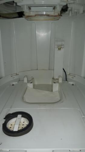

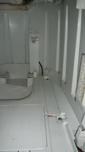

Inserito il 02/10/2020 alle: 15:46:59
In risposta al messaggio di greenpeace del 02/10/2020 alle 14:20:01
finora i contatti sul mio Thetford C250 tutto bene...penso però una controllatina, dopo la tua esperienza, meglio darla e se ne hai voglia pubblica la foto del tuo lavoretto grazie
Con piacere.
Dopo aver penato per anni col WC, per via degli sversamenti nel vano cassetta, ed aver tentato diverse soluzioni sono arrivato a fare quando descritto nel mio post precedente. L'operazione l'ho impostata provvisoriamente questa estate in Grecia, l'ho poi completata ma non ancora "rifinita" appena tornato.
Accenno ai tentativi fatti negli anni per ovviare all'inconveniente, compreso anche un inutile ricorso ai tecnici del conce(mi avevano detto di aver risolto, come non so, ad ogni modo era falso) che mi hanno anche sostituito il relais.
Ho sollevato la cassetta con degli spessori di piattina di alluminio da 4 mm di spessore, sembrava andare meglio ma poi si è rivelato non essere così.
Sostituita(inutilmente) la guarnizione della cassetta che peraltro si presentava perfetta, ma nessun miglioramento.
Infine questa estate ha smesso di funzionare tutto sia lo sciacquone del water sia le luci sulla centralina del WC, quando sono andato a controllare, pensando al fusibile saltato, ho invece visto che questo era buono mentre invece tutti i piedini del relais erano completamente corrosi e quindi questo era ridotto ad un soprammobile. Anche se ero in Grecia il relais l'ho subito reperito, ma a questo punto non intendevo rimetterlo come in origine perché era cosa assurda, ho perciò tolto le due viti che tengono quella mostrina sulla destra in foto 3 e sotto la quale passano i cavi che vanno alla basetta in fondo al vano, basetta che invece da me come si vede in foto 1 non c'è più, ho separato i due cavetti che vanno al sensore di livello che ho lasciato come si vede al loro posto(anche se il sensore di livello non ce l'ho rimesso), mentre il rimanente fascio di cavi l'ho tirato fuori nella parte destra di inizio vano, nella cui parte alta ho poi fissato la basetta col relais e col fusibile, interponendo tra essa ed la paretina due spessori ad "L"di nylon per distanziarla quel tanto sufficiente a dare spazio ai "gambi" dei faston sottostanti.
Per la verità i fissaggi ed il cambio dei faston nella basetta li ho fatti a casa perché la in Grecia non avevo i materiali per fare il lavoro come volevo ed io, dato che finché possibile uso materiali già in mio possesso, mentre ero via ho perciò infilato provvisoriamente la basetta in quel buco che si vede sotto a dove è ora.
Ora come si può vedere in foto 6 sia il fusibile che il relais sono riparati, all'asciutto e perfettamente a portata di mano senza togliere la cassetta.
In Grecia ho testato per oltre 3 settimane la nuova configurazione ed anche la procedura di utilizzo del WC descritta sopra, cioè  della valvola a ghigliottina tenuta parzialmente aperta durante "l'uso" e non ho più avuto il benché minimo sversamento ... finalmente!
Foto 1
Foto3
Foto 6
