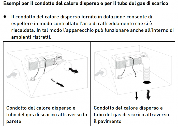

Dovrei riguardarci, ma secondo me nel manuale di installazione dell EFOY non dice che l aria calda va espulsa all esterno del camper, ma dice che va espulsa all esterno del vano in cui è alloggiato l EFOY. Il motivo è solo
che se nel vano dove c'è l EFOY si arriva ai 40° l EFOY va in blocco. Quindi se l efoy è in un vano molto grande (in un garage per esempio) non sarebbe neppure necessario espellere l aria calda, mentre se fosse in un vano piccolo, basterebbe espellerla dal vano verso l interno del camper. Invece il tubino piccolo, quello va sicuramente veicolato all esterno, perchè emetet vapori potenzialmente nocivi. Dovrei andare a riguardarmi il manuaale di installazione dell EFOY, ma ho un ricordo abbastanza chiaro di cio che dico. Comunque complinenti per l installazione, veramente perfetta e a regola d'arte, penso che di meglio non si possa chiedere. Io ogni tanto penso dove lo installerei in un ipotetico (per ora) Grand Canyon S 4x4 , e dal mio punto di vista lo vorrei in una posizione dove potere controllare il livello della tanica e eventualmente sostituirla in un attimo e senza spostare altro. La mia idea sarebbe di realizzare un piano orrizzontale che divida il gavone in due parti , una patte sotto e una sopra. Nel GC S poi non ci sono tutti quei vani e sportelli e cassetti, e quindi non mi creerebbero problemi. Pensavo di mettere l efoy sul pavimento del garage, accostato al lato destro (dove non c'è nessuno sportello, e subito li aprendo il portellone, con la tanica in prima linea subito dietro al potrtellone e l Efoy subito piu avanti. Un foro nel legno che divide dal serbatoio dell acqua e buttare l aria calda li dentro. In questo modo quando la tanica sta finendo, che la si controlla spesso, anche due volte al giorno (per non trovarsi la notte che è finita), aprendo il portellone la si vede, e sostituirla è un attimo. Calcola che spesso la soi sostituisce o controlla con 15° sottozero, nevica o piove e bisogna essere rapidi.
Sorry, sono stato troppo "ermetico" (altrimenti scrivevo un poema troppo lungo).
Avevamo ragionato davanti al manuale di installazione, riguardo all'espulsione gas di scarico è vero che Efoy suggerisce due possibilità (anche se tutte due verso l'esterno, vedi schema), ma nel mio caso mi hanno detto che scaricando nel gavone, ed avessi avuto (inavvertitamente, magari spostato in viaggio) del materiale che ostruiva lo sfogo sarebbe stato un problema. Una cosa è scaricare da una cassapanca in un corridoio o in un garage molto ampio e grande, un altra è nel gavone di un furgone. Forse insistendo me lo avrebbero fatto, ma mi dissero che avrei dovuto sempre porre attenzione che qualcosa non si ponesse davanti (non voglio queste ansie...)... poi la garanzia, ecc
Altra cosa non meno importante (anzi), mia moglie (infermiera) non era tanto dell'idea di incanalare nell'abitacolo lo scarico, nonostante l'avessi rassicurata che questo e quello, non è nocivo ecc, avrebbe mal digerito la cosa, e dato che per me riuscire ad accontentarla viene prima di ogni cosa (non è una "rompi" .. anzi..), non ci ho pensato due volte ad evitare questa ipotesi.
Quindi per me non cambiava un granchè, ho seguito i loro consigli, avanti col foro e non ci penso più... anche perchè il preventivo mi sa che sarebbe più o meno stato lo stesso

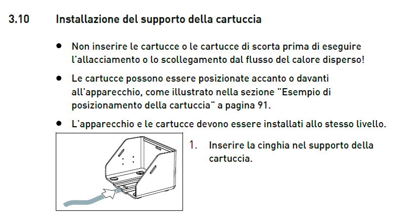

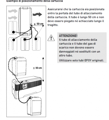

Mentre riguardo alla posizione della tanica, il manuale si contraddice un pò, perchè indica di montare la cartuccia allo stesso livello dell'Efoy...
Ma in uno schema fa capire che può essere montata anche ad un livello differente
Avrei potuto far mettere la tanica sotto, ma dal momento che una volta deciso, lì ci transitava anche il tubo di scarico (10cm di diametro), lo spazio residuo per la tanica era ormai inesistente, o molto sacrificata, col rischio di complicare il suo smontaggio.
Per dire che dietro ci sono stati ragionamenti abbastanza approfonditi, certo, si poteva fare anche in altro modo, e se fossi andato con un mio Efoy, lo avrebbero potuto montare anche in altra configurazione più "easy", ma con un Efoy 140 nuovo di pacca in ballo, ho preferito seguire le indicazioni. Ho la fattura dettagliata di tutto, per cui in caso di problemi mi sento molto più tranquillo con la garanzia.

Buongiorno Orsi, Davide io ho usato esclusivamente taniche da 5L, ma senza un motivo particolare, di spazio ne avevo a disposizione nel garage del Tramp. Ti confermo che il rumore fastidioso c'era anche con queste. Dopo
giugno 2019, o forse anche prima, nelle taniche hanno cambiato tipo di galleggiante e non si sente più alcun rumore. Penso che siano cambiate anche quelle da 10L. Purtroppo il rumore permane fino ala fine del metanolo.
angry
Grazie 1000 Alex, e grazie della precisazione del.. cambio di galleggiante, probabilmente la mia tanica è antecedente la modifica.
Vorrei evitare di smontarla per doverlo leggere, per cui ti chiedo se ricordi quanto dura la scadenza, cioè quando acquistavi le taniche, la data di scadenza era avanti di anni.. o mesi....?
Solo per sapere cosa dovrei aspettarmi nei prossimi approvvigionamenti di metanolo, se mi trovo una tanica che scade per dire dopo 1 anno è normale? O normalmente scade dopo 2/3 anni e mi hanno rifilato un fondo di magazzino?
