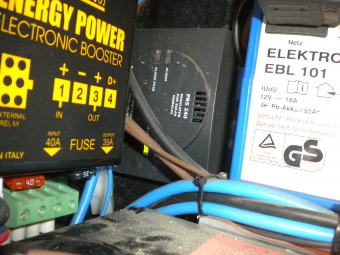

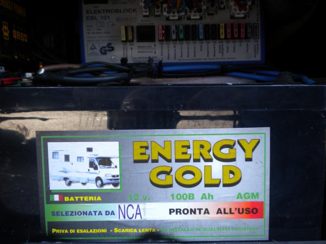

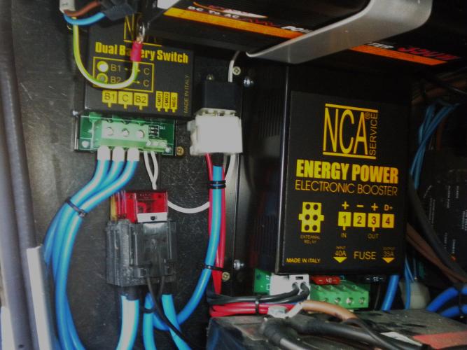

Scusa non erano le verdone ma le Energy Gold.
Metto qui foto dell'impianto che avevo sul MH. L'Energy Power e il Dual Battery mi davano problemi alla centralina e come voleva mamma Hymer alla fine tolti. Ma a parte qualche pazziata della DT101 è sempre andato bene.
Era fatto bene ?

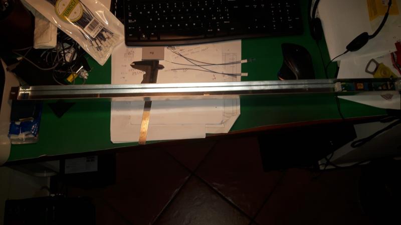

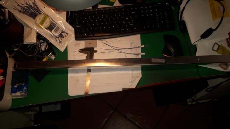

Con piacere Alex, e poi il lavoro è finito, non è che ci sia voluto tanto e spiego sinteticamente cosa ho fatto.
Una volta tolto il coperchio della lampada, che è stato il lavoro più difficile, ho visto che sotto c'era un unico tubo al neon da 80 cm a sezione piccola e, come ho detto con già chiari i segni di esaurimento.
Questo tubo al neon era fissato su si una base in alluminio a "C"(lunga 87 cm) al cui interno c'era la circuiteria per il neon.
Qui sotto le foto del davanti(1) e del retro(2) della base. Dal davanti ho già tolto gli attacchi per il neon mentre dal dietro non ho ancora tolto la scheda di alimentazione che era rivettata.
Vicino al calibro si può vedere la bustina dei
portalampada G 4
che ho usato.
Ho praticato 8 fori di Ø 6 mm in seguito portati a 8mm, da un solo lato per accogliere i portalampada che hanno la "testa" rotonda ma il corpo piatto ai lati. Fori fatti a 10 cm l'uno dall'altro,
I portalampada li ho fissati nella parte posteriore con della colla a caldo, ho fatto i cablaggi creando due gruppi di 4 lampade, quindi due sole giunzioni.

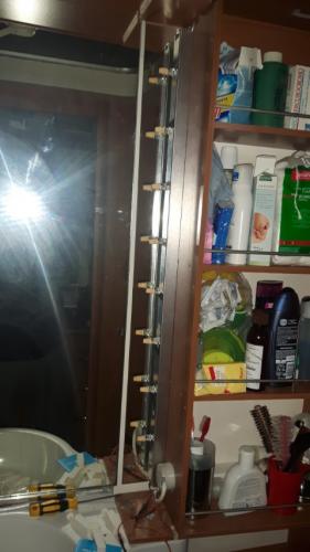

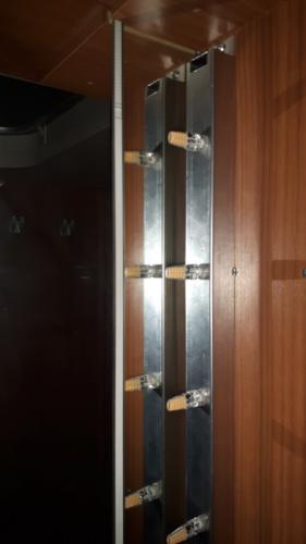

Il risultato, prima di montare il coperchio è questo
Vista più da vicino.
Attenzione all'effetto ottico che da l'impressione che le basi portalampade siano due, è dovuto alla presenza sulla parete di fondo di uno specchio, identico a quello "ufficiale" sopra il lavandino, di cui ve ne è una striscia anche all'interno della lampada. Cosa ottima perché permette di sfruttare anche la luce del LED dell'altro lato della lampada che altrimenti andrebbe in buona parte persa.

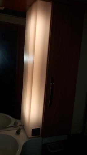

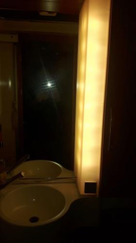

Ed ecco l'effetto finale cui non rende merito la qualità dell'immagine da smartphone, ma posso assicurare che la luminosità del bagno è raddoppiata e soprattutto è disponibile fin dal momento dell'accensione. Inoltre l'assorbimento di energia, solo per quella luce, è passato dagli 1,8 Ah del neon agli 1,4 Ah attuali, pur con 8 lampade. Queste lampadine LED assorbono poco meno di 0,2 Ah l'una.

Bel lavoro Enzo e spiegazione esaudiente e particolareggiata che può sempre servire a persone come me che hanno manualità ma non confidenza con la corrente.
Grazie e passa più spesso di qui ci fa piacere leggerti

Posso anche assicurare che il risultato è appagante.
Aiuta molto il fatto che, come si vede nelle foto senza coperchio, sulla parete all'interno della lampada è presente lo specchio che riflette la luce dei LED delle lampadine del lato verso la parete, luce che altrimenti andrebbe in parte persa.
Da quando sono tornato a casa dalle "vacanze" ho fatto molti lavori sul camper, ma tutti talmente "personali" che parlarne qui varrebbe la pena sono su specifica richiesta di supporto.

quel coperchio opaco che copre le lampadine. Nel circuito elettrico che vi è all'interno non ci si può sbagliare perché ci sono due fili, rosso e nero e basta portarli, come erano col neon, il nero diretto alle lampadine ed il rosso prima all'interruttore e poi alle lampadine che sono riuscito a cablare, grazie alla appena sufficiente lunghezza dei cavetti dei portalampada(19 cm), a gruppi di 4(2 gruppi). Quindi come puoi ben immaginare è un lavoro facile anche per chi di corrente non è uno specialista. Posso anche assicurare che il risultato è appagante. Aiuta molto il fatto che, come si vede nelle foto senza coperchio, sulla parete all'interno della lampada è presente lo specchio che riflette la luce dei LED delle lampadine del lato verso la parete, luce che altrimenti andrebbe in parte persa. Da quando sono tornato a casa dalle vacanze ho fatto molti lavori sul camper, ma tutti talmente personali che parlarne qui varrebbe la pena sono su specifica richiesta di supporto. Io non sono un buon relatore come Tommaso.
Enzo, complimenti per il bel lavoro, studiato alla perfezione e eseguito in maniera ineccepibile. yes
