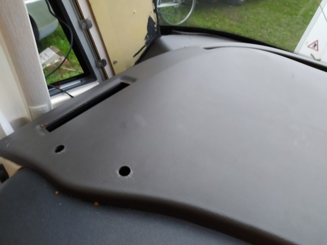

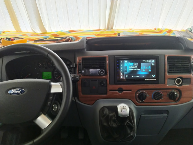

Plancia cruscotto Exsis-i e passaggio cavi retrocamera.
Buongiorno a tutti,
riporto qui la mia esperienza e pongo alcuni quesiti nel caso poteste aiutarmi.
Con istinto suicida ho deciso di sostituire l'autoradio di serie (CD 6000) montata sul cruscotto Ford del mio Exsis-i 512 2009. L'operazione è stata impervia ma ha avuto successo. Mi trovo ora una splendida autoradio 2 DIN (Pioneer Sph-DA250DAB) con molte funzioni interessanti tra cui Android auto, vivavoce e la ricezione di telecamere multiple. Gli acquisti sono stati l'autoradio stessa, l'adattatore per mascherina 2 DIN, il cablaggio Ford->ISO con comandi al volante.
Ho quindi deciso di sostituire l'esistente retrocamera wireless Garmin con monitor dedicato e ingombrante che mi dava problemi vari; ho passato il cavo RCA da dietro al garage, salendo per le canaline esistenti che passano all'interno dietro i pensili ed il bagno, per scendere poi dal montante anteriore lato guida, anch'esso smontatato assieme alle altre parti necessarie (ad esempio l'oscurante plissettato ed altre plastiche opportune).
L'operazione è fattibile ma affatto indolore e non priva di rischi: ci sono molte viti che poi andranno riavvitate con rischio tenuta e molti accoppiamenti di plastica che rischiano di rompersi (alcune componenti per essere smontate vanno flesse o torte).
Avendo il cantiere aperto ho deciso di provare a smontare la placia Hymer montata sopra al cruscotto Ford. Essa infatti genera scricchiolii e crepitii durante la guida. Ho svitato con una certa fatica le viti visibile varie di bloccaggio ma non sono riuscito a rimuoverlo. Esso infatti risulta bloccato da altri elementi o agganci non visibili.
Qualcuno ha esperienza al riguardo? Sapete come asportare tale plancia? Il mio intento è di guarnirla con del materiale isolante acustico oltre ad aggiungere degli spessori in modo che non insista direttamente sul parabrezza anteriore.
Inoltre, chi come me ha passato i cavi, come ha raggiunte l'autoradio? Il mio lavoro rimane molto pulito ma anche difficoltoso (non so se lo rifarei).
Se desiderate dettagli chiedete e se riesco vi risponderò.
Grazie!
Due foto:

In risposta al messaggio di Sidra del 16/11/2020 alle 09:48:27
Plancia cruscotto Exsis-i e passaggio cavi retrocamera. Buongiorno a tutti, riporto qui la mia esperienza e pongo alcuni quesiti nel caso poteste aiutarmi. Con istinto suicida ho deciso di sostituire l'autoradio di serie
(CD 6000) montata sul cruscotto Ford del mio Exsis-i 512 2009. L'operazione è stata impervia ma ha avuto successo. Mi trovo ora una splendida autoradio 2 DIN (Pioneer Sph-DA250DAB) con molte funzioni interessanti tra cui Android auto, vivavoce e la ricezione di telecamere multiple. Gli acquisti sono stati l'autoradio stessa, l'adattatore per mascherina 2 DIN, il cablaggio Ford->ISO con comandi al volante. Ho quindi deciso di sostituire l'esistente retrocamera wireless Garmin con monitor dedicato e ingombrante che mi dava problemi vari; ho passato il cavo RCA da dietro al garage, salendo per le canaline esistenti che passano all'interno dietro i pensili ed il bagno, per scendere poi dal montante anteriore lato guida, anch'esso smontatato assieme alle altre parti necessarie (ad esempio l'oscurante plissettato ed altre plastiche opportune). L'operazione è fattibile ma affatto indolore e non priva di rischi: ci sono molte viti che poi andranno riavvitate con rischio tenuta e molti accoppiamenti di plastica che rischiano di rompersi (alcune componenti per essere smontate vanno flesse o torte). Avendo il cantiere aperto ho deciso di provare a smontare la placia Hymer montata sopra al cruscotto Ford. Essa infatti genera scricchiolii e crepitii durante la guida. Ho svitato con una certa fatica le viti visibile varie di bloccaggio ma non sono riuscito a rimuoverlo. Esso infatti risulta bloccato da altri elementi o agganci non visibili. Qualcuno ha esperienza al riguardo? Sapete come asportare tale plancia? Il mio intento è di guarnirla con del materiale isolante acustico oltre ad aggiungere degli spessori in modo che non insista direttamente sul parabrezza anteriore. Inoltre, chi come me ha passato i cavi, come ha raggiunte l'autoradio? Il mio lavoro rimane molto pulito ma anche difficoltoso (non so se lo rifarei). Se desiderate dettagli chiedete e se riesco vi risponderò. Grazie! Due foto:
il mio ha una plancia diversa, ma non i noiosi cigolii.
Dopo un paio di giorni spesi in tentativi, ho desistito, sembra che abbiano costruito il camper intorno alla planciaangry
Su consiglio di Tommaso ho cambiato le viti di fissaggio, quelle vicino al vetro, con dei bulloncini da 6mm passanti, non è stata una passeggiata ma a oggi cigolii finiti,

Inserito il 16/11/2020 alle: 18:45:33
In risposta al messaggio di greenpeace del 16/11/2020 alle 17:50:03
il mio ha una plancia diversa, ma non i noiosi cigolii. Dopo un paio di giorni spesi in tentativi, ho desistito, sembra che abbiano costruito il camper intorno alla plancia Su consiglio di Tommaso ho cambiato le viti di fissaggio, quelle vicino al vetro, con dei bulloncini da 6mm passanti, non è stata una passeggiata ma a oggi cigolii finiti,
Ciao Filippo,
anche io sto desistendo ma è alquanto frustrante. Una sorta di battaglia personale tra me ed il cruscottone per cui nutro un odio profondo.
Temo che andrà comunque prima o poi smontato poichè ho una bocchetta dell'aria (quella tra il volante e la radio) guasta e sempre aperta e per intervenire li credo si debba smontare la parte Ford, e per farlo serva smontare il cruscottone melefico. Spero ovviamente di sbagliarmi.
Prima di rimontare il montante e serrare nuovamente il cruscottone farò ancora passare un altro cavo "spare" e un'antenna DAB. Non intendo imbarcarmi una seconda volta in questo logorante smontaggio.
Riguardo ai bulloni di serraggio: per stringere il dado dietro sei passato dal cofano anteriore zona motore e ti sei fatto spazio con le mani tra il materiale isolante per raggiungere la vite calata dall'interno? Non scorgo varchi.
Sapere che i tuoi cigolii sono finiti mi fa vedere luce in fondo al tunnel, mi auguro non sia il treno.
Grazie a te e a chi avrà voglia e saprà aiutarmi.
