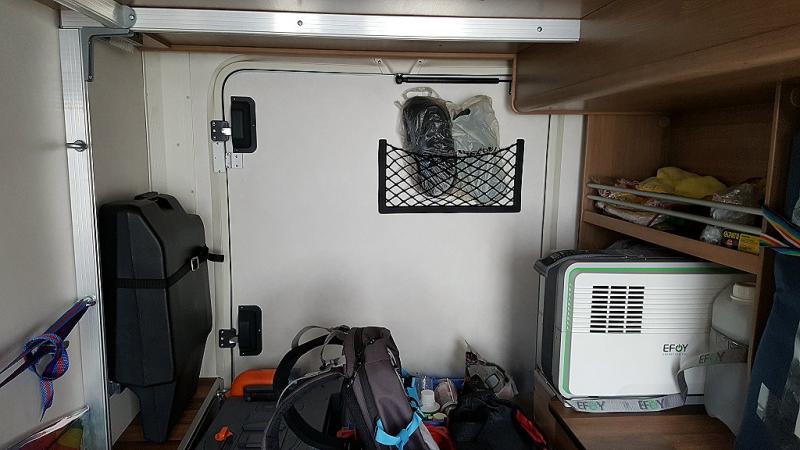

Però ti voglio far vedere che l'Efoy, qualsiasi dall'80 al 210 hanno stessa grandezza, non prende moltissimo spazio.
Io lo avevo nel garage del Tramp 594 che penso sia molto simile al tuo Exis

Il garage del mio exsis è più piccolo e con meno "anfratti" del tuo. Inoltre spesso lo uso per caricare 4 bici da adulti e di conseguenza mi resta poco spazio per le altre cose che normalmente si mettono nel garage (scorte di acqua, scarpe di ricambio, ecc)...
Non ho neppure una foto del garage pieno, però l'efoy (che mi piace e mi fa gola) lo trovo sovra dimensionato per le mie esigenze...
