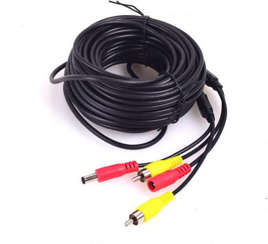

Di solito i cavi per le telecamere contengono sia il cavo di segnale (coassiale) e il cavo di alimentazione con + e -
Per esempio uno come QUESTO .
gli spinotto gialli sono per il segnale video, quelli rossi per la alimentazione, ma femmina va dietro, il maschio al cruscotto.  Se sulla telecamera hai un connettore video RCA maschio, va interposta unoa doppia femmina.

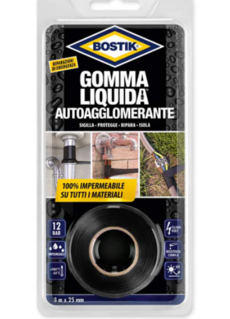

li dietro al paraurti l acqua scorre e quindi sicuramente meglio mettere del sigillante attorno alle viti.  Se le viti sono su superfici piatte che appoggiano bene sulla parete, metterei un sottilissimo strato di terostat,
, un piccolo quadratino, che copra il foro della vite, ma sottilissimo perchè tra plastica e parete non faccia spessore. Di solito i cavi per le telecamere contengono sia il cavo di segnale (coassiale) e il cavo di alimentazione con + e - Per esempio uno come QUESTO. gli spinotto gialli sono per il segnale video, quelli rossi per la alimentazione, ma femmina va dietro, il maschio al cruscotto.  Se sulla telecamera hai un connettore video RCA maschio, va interposta unoa doppia femmina.
Grazie Tommaso.
Terostat non ne ho quindi farò a meno. Metterò una goccia di sigillante sulla bocca dei fori prima di riavvitare. Spero in futuro di riuscire a svitarle ancora!
Il cavo che ho fatto passare ha solo RCA, ho un altro cavo doppio senza spinotti che userò per l'alimentazione (+ e -) prendendo il + dal sottochiave nello spinotto ISO della radio, mentre il - mi viene un po' scomodo, per questo ho pensato di collegarmi alla scocca dietro (come la fanaleria) direttamente, senza usare il filo passante.
Nel progetto finale vorrei alimentare tutto dalla BS e gestire autoradio e telecamera con degli interruttori (ispirato da un tuo lavoro molto bello nel tuo sito) ma ho difficoltà a portare + e - dalla BS al cruscotto (dove passo?). Quindi per ora mi accontento di questo collegamento che mi sembra comunque pulitò. La radio è già sotto interrutore.
Gli spinotti in prossimità della telecamera, che saranno nascosti dentro al parauri, pensavo di proteggerli con un nastro autoagglomerante tipo questo:

Grazie Tommaso. Terostat non ne ho quindi farò a meno. Metterò una goccia di sigillante sulla bocca dei fori prima di riavvitare. Spero in futuro di riuscire a svitarle ancora! Il cavo che ho fatto passare ha solo RCA,
ho un altro cavo doppio senza spinotti che userò per l'alimentazione (+ e -) prendendo il + dal sottochiave nello spinotto ISO della radio, mentre il - mi viene un po' scomodo, per questo ho pensato di collegarmi alla scocca dietro (come la fanaleria) direttamente, senza usare il filo passante. Nel progetto finale vorrei alimentare tutto dalla BS e gestire autoradio e telecamera con degli interruttori (ispirato da un tuo lavoro molto bello nel tuo sito) ma ho difficoltà a portare + e - dalla BS al cruscotto (dove passo?). Quindi per ora mi accontento di questo collegamento che mi sembra comunque pulitò. La radio è già sotto interrutore. Gli spinotti in prossimità della telecamera, che saranno nascosti dentro al parauri, pensavo di proteggerli con un nastro autoagglomerante tipo questo:
Si, va bene anche così, tranquillo che le viti si sviteranno.
Se hai gia il cavo RCA allora basta che passi l alimentazione.  In teoria basta il + perchè la massa del telaio dovrebbe essere comune a BM e BS, ma visto che la fatica è la stessa, passereii una piattina rosso-nero, da dietro fino davanti. Sotto al cruscotto. La radio ha anche un negativo e ti colleghi a quello.
Non so dove hai la BS, ma una via per passare 2cavi da 4mm2 fino sotto al ctuscotto, la si trova sempre. Io ho la BS sotto la dinette e ho sfruttato per passare dietro alla plastica che ricopre il gradino del conducente e poi su sotto il rivestimento interno del passaruota.
