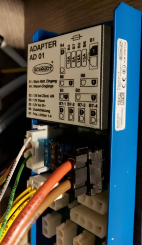

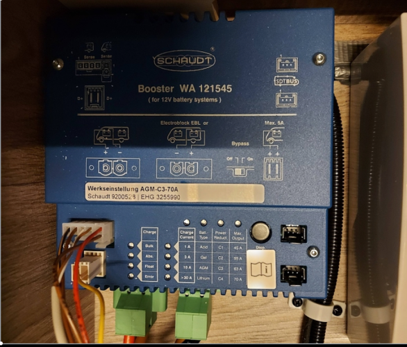

Domandina di quelle interessanti: il van che sto valutando nasce con questo booster:
che, non contando il colore, mi sembra questo qui:
https://www.ivt-hirschau.de/pro...
e mi pare di capire che sia già idoneo per le batterie al Litio (corrente di ricarica max 70A, curva per Litio), il mezzo nasce con una Varta da 95A (AGM) ed avevo richiesto di raddoppiare con una seconda in parallelo secco identica ma, ora mi viene il dubbio... (Truma Combi DE e frigo a compressore)
Se l'ìimpianto è già idoneo, più che spendere i soldi per un'altra AGM, potrebbe aver senso sostituire l'originale con una al Litio senza necessità di altri adattamenti?
Questo è il resto che si vede nel vano elettrico:
che ne pensate? Grazie!

Domandina di quelle interessanti: il van che sto valutando nasce con questo booster: che, non contando il colore, mi sembra questo qui: e mi pare di capire che sia già idoneo per le batterie al Litio (corrente di ricarica
max 70A, curva per Litio), il mezzo nasce con una Varta da 95A (AGM) ed avevo richiesto di raddoppiare con una seconda in parallelo secco identica ma, ora mi viene il dubbio... (Truma Combi DE e frigo a compressore) Se l'ìimpianto è già idoneo, più che spendere i soldi per un'altra AGM, potrebbe aver senso sostituire l'originale con una al Litio senza necessità di altri adattamenti? Questo è il resto che si vede nel vano elettrico: che ne pensate? Grazie!
Sicuramente..., io lo fareiyes
E' nuovo, quindi recupereresti i soldi dell' AGM e potresti mettere una sola LiFePo4, visto che l'impianto lo prevede, senza fare nessuna modifica... wink
Non so se lo hai gia, ma QUI il MANUALE .
Si, anche a me sembra 70A di massimo e adatto al Litio. Il mio dubbio è i cavi da 16mm2 che non ci farei passare 70A
Anch'io ho la AGM Varta Dual Purpose 95Ah , ppresa da CSM a 165 euro in offerta, e ora sta sui 180, e quindi neppure da paragonare con il costo di una Lifepo4.
Per ora non ci metterei la seconda AGM, studi bene l impianto e se appuri che è gia pronto per una Lifepo4 ci puoi pensare.
Per avere prestazioni comparabili a 190Ah AGM, penso che basti 150Ah Litio e risparmi sul peso.
Però, secondo me se si va sul Litio, meglio stare su cose buone, di marca e con una ottima assistenza e installatore qualificato.
Secondo me per una buona installazione, il cavo che va da BM al Booster e dal Boostere a BS, meglio sostituirlo con 25mm2.
Io ho tenuto il 16mm2 ma il mio booster è da 30A.
Vedi cosa ti costerebbe la Litio installata e con le necessarie modifiche, perchè mi sa che per una buona cosa si va attorno ai 2mila euro.
A quel punto con 2600 euro metti un Efoy 80 (e tieni una sola AGM che basta e avanza) e allora si che fai il salto, corrente sempre a disposizione e per un tempo illimitato. Con la Litio, forse allunghi un pochino la autonomia, ma poi devi avviare il motore comunque.
Riguardo alla Combi D , consuma parecchio ma solo in avviamento e spegnimento (circa 1 minuto) ma quando va a regime consuma circa come quella a gas. Io cerco di non farla mai spegnere neppure con quelle temperature non rigidissime dove ogni tanto tenderebbe a spegnersi. Apro un po gli oblo regolandoli in modo che vada alla prima potenza (2Kw), ma di continuuo e senza mai spegnersi, e alla fine si consuma molto meno.
Considerazione:
Partirei se il modello che stai scegliendo ha già prevista l'opzione per un kit Litio, perché a quel punto tutto è già cablato per sopportare i 70a.
Faccio riferimento al mio MCT, la Schaudt montata è di colore diverso (bianca) ma serie uguale WA121545, I cavi da e per le batterie motore-servizi sono belli grossi,un dito, altro che 70A
