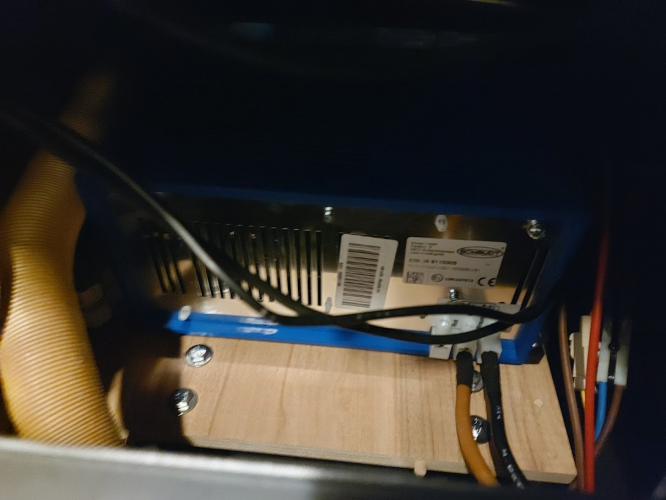

se in presenza di quell'optional adeguano i cavi, Quelli presenti li vedete in foto e non mi sembrano spessi un dito. Se vanno sostituiti perchè troppo piccoli, alla fine la portata del booster lascia il tempo che trova, decade la possibilità di cambiare la batteria plug&play... @Tommaso: so di aver bisogno almeno di 2 batterie, già ora ho webasto + frigo a compressore e con una sola non andrei lontano. Il concessionario, per una seconda Varta vorrebbe 300e compreso montaggio, lo so che è tanto, ma non sono attrezzato, nè ho esperienza nel cablare cavi di grossa sezione e preferirei ritirarlo già pronto. Già dovrò attrezzarmi per il pannello solare, ma quello penso convenga (nds black solar 890e...), a maggior ragione visto che il mezzo ha la predisposizione, quindi non c'è da sbattersi per passaggio cavi, forare tetto ecc peraltro vedo, in base al libretto istruzioni postato da Tommaso, che è presente il sensore voltaggio/temperatura della BS, mi domando montando una seconda batteria cosa sia opportuno fare... per il voltaggio ovviamente è il risultato del parallelo, per la temperatura, si perderebbe questa funzione...
Questa la foto del mio Schaudt, I cavi sono quelli da BM verso BS. IMG_20200929_122305.jpgmi sembrano grossi.
Non saprei, forse dipende dalle strutture di fabbricazione, in alcune fanno i "catramini"? .

grazie a tutti per le info. @Roberto: si, nell'elenco degli optional (parliamo di un HymerCar Ayers Rock) è presente l'impianto Litio (135Ah) alla modica cifra di 2555 euro, che chiaramente non è presente, però non so
Gianluca, solo per info, sicuramente lo avrai già visto, questa è la foto del retro della Schaudt EBL 30 del mio Yellowstone del 2018 Eu6B (con alternatore "ignorante"), posizionata sotto al sedile guida, vista da dietro (lato dinette).
Al 99% sull'Ayers Rock è identica, per cui puoi già vedere la sezione dei cavi, che a naso mi sembra uguale a quella delle tue foto.

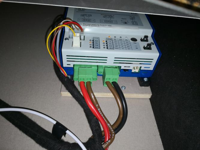

Grazie Davide, purtroppo non ho fatto foto della centralina ed ho solo questa poco definita della parte posteriore, i cavi mi sembrano quelli (ma ne manca uno...), stranamente non c'è quello scatolotto blu con le prese 220, non so se era dall'altro lato, non ho pensato a guardarci :-(
Riguardo la seconda batteria sono consapevole che sia d'obbligo, il dubbio era se investire la differenza per la seconda batteria (aggiungendo altri soldi) nella Litio, ma solo qualora l'impianto sia Litio-Ready.
Ciao! Gianluca
non so se era dall'altro lato, non ho pensato a guardarci :-( Riguardo la seconda batteria sono consapevole che sia d'obbligo, il dubbio era se investire la differenza per la seconda batteria (aggiungendo altri soldi) nella Litio, ma solo qualora l'impianto sia Litio-Ready.
Dalla foto della centralina, noto che non è collegata la batteria motore...
Lo scatolotto blu (OVP) è un optional, serve a proteggere la sovratensione in entrata, quando ti colleghi alla 230 Volt, alla centralina ed ad un eventuale utilizzatore.

Dalla foto della centralina, noto che non è collegata la batteria motore... Lo scatolotto blu (OVP) è un optional, serve a proteggere la sovratensione in entrata, quando ti colleghi alla 230 Volt, alla centralina ed ad un eventuale utilizzatore.  Schaudt Gmbh elektronische Systeme für Freizeitmobile Saluti.
Uhm, come può essere questa cosa... Mezzo nuovo di fabbrica...

Quindi secondo me il sensore di temperatura (che è indispensabile per fare lavorare al meglio il booster) lo puoi mettere su una delle due. Il mio va avvitato sul bullone del polo negativo della BS e quindi secondo me lo puoi installare tranquillamente su uno dei due negativi. Però, fossi in te farei un pensierino seriamente a un Efoy 80 confort e a quel punto basta una sola BS e anzi due sarebbero controproducenti. Con quello avresti autonomia sempre e illimitata.
Lo scatolotto a dx è la protezione OVP01 della EBL30 dagli sbalzi della 220v (quanto allacciato), l'ho fatto montare io successivamente, dato che la centralina (a differenza di altri modelli) non ce l'ha integrato.
Ho letto di troppe centraline di questo tipo rimaste "fritte", per cui mi sono voluto cautelare
